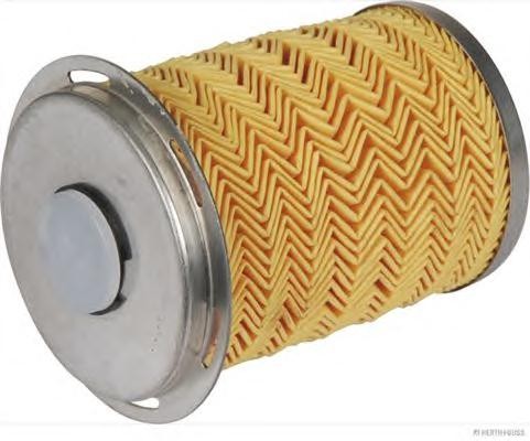

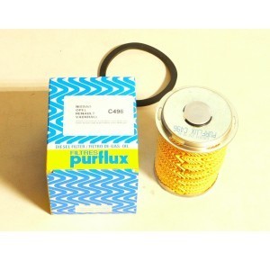

С491 не влезет, нужен PX C496 Изображение
во во а я такой тока оригинал получил, слухай а 5мм это критично? внизу же дырки нет? не чё страшного наверно?

Хотоя не доганяю! Ты же пишеш, что тупил С491. Да и с топливными фильртами лучше не экспериментировать, купи PX C496. По диркам я не знаю, у меня всоит С491.
сейчас заказал px496 как придут устрою фотосессию по фильтрам и отчитаюсь тут, посмотрим с глазами у меня проблема или оригинал бывает фуфло
Ветеран WOT Дивизия RED, почётная отставка
Нет! Просто на твоей машинке 2002г.в. идет фильтр с грибком в оригинале, позже пошли уже другие. forever.gif

короче сегодня утром обнаружил что течёт с фильтра! а вчера не было, хрен с ним поменял воткнул оригинал километров 70 накатал вроде норм всё бочок сухой.

С фильтрами действительно лучше бить осторожным... даже аналог с491 от бош не подходит.... болтается в середине

а в чём будет проблема? ну если разница в 5мм внизу фильтра заглушено, получается топливо идёт сверху вниз и не может миновать фильтрующий элемент!?
Ну если фильтр встал в колбе нормально не болтаясь, прижимается хорошо, и только в етом разница то наверное ничего не должно быть... хотя лучше не експерементировать....
