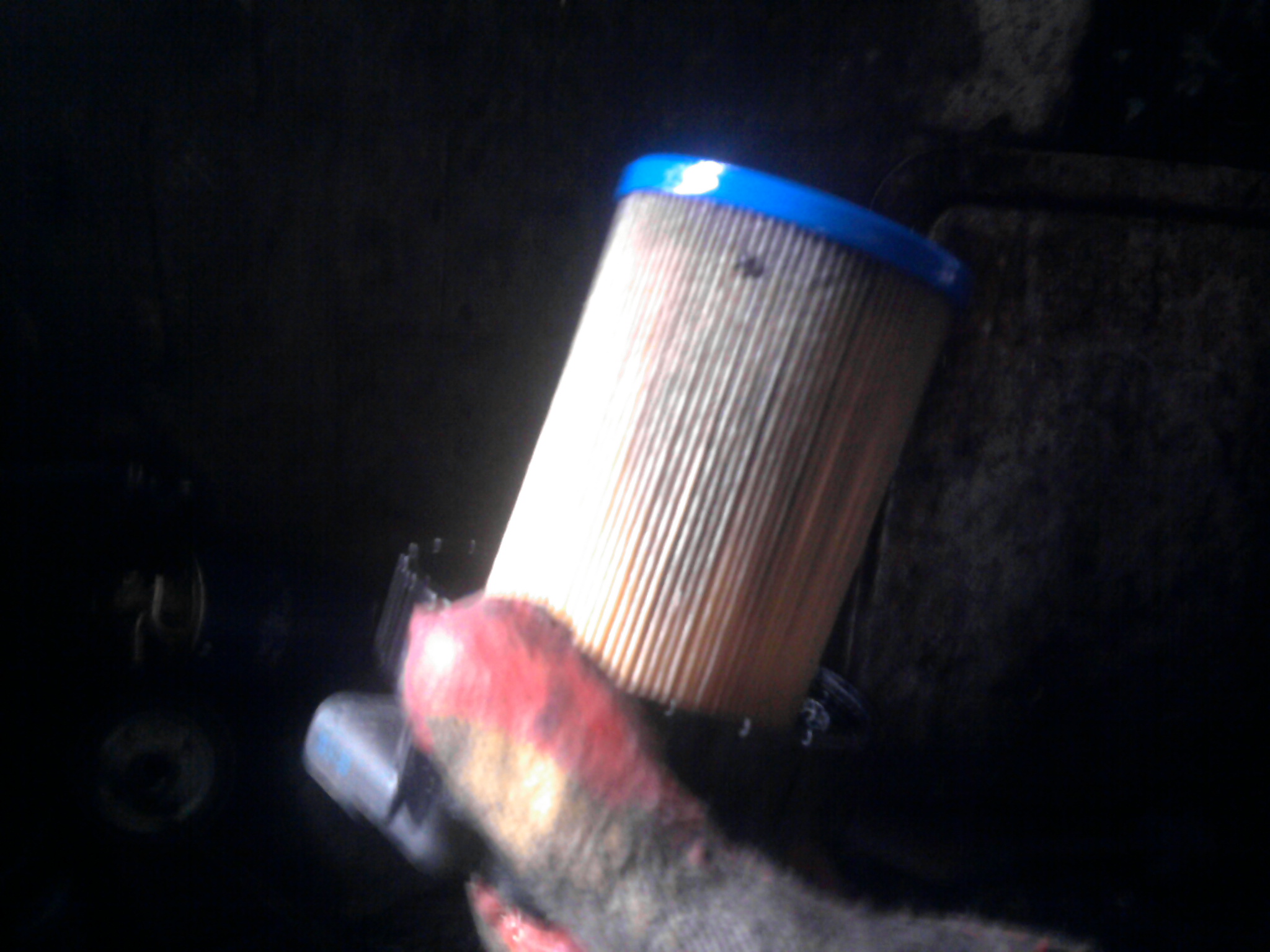

#21 Ден зизеровод
Ден зизеровод
  • Cообщений: 174
  • Автомобиль: Опель Виваро 1,9
Отправлено 27 Март 2013 - 15:05
Цитата(k-gashek @ 27.3.2013, 15:03) Просмотр сообщения
я так понял. что у тебя короткий, т.е надо пурфлюкс с492,
у меня длинный под болт-не такой.
А кто подскажет короткий идёт шо шляпой вверху? [attachmentid=101994] как этот?

#24 Ден зизеровод
Ден зизеровод
  • Cообщений: 174
Отправлено 28 Март 2013 - 11:18
Цитата(Ден зизеровод @ 28.3.2013, 11:52) Просмотр сообщения
ссылка не открывается)))
кстати порылся по Экзисту, у меня скорее всего Perflux С496, или если оригинал Опель 44 17 399.
вот такой у меня стоит [attachmentid=102025]
#25 ALABAI71
ALABAI71
  • Cообщений: 565
  • Город:Ukraine,ЧЕРНИГОВ
Отправлено 28 Март 2013 - 14:30
Он и есть...

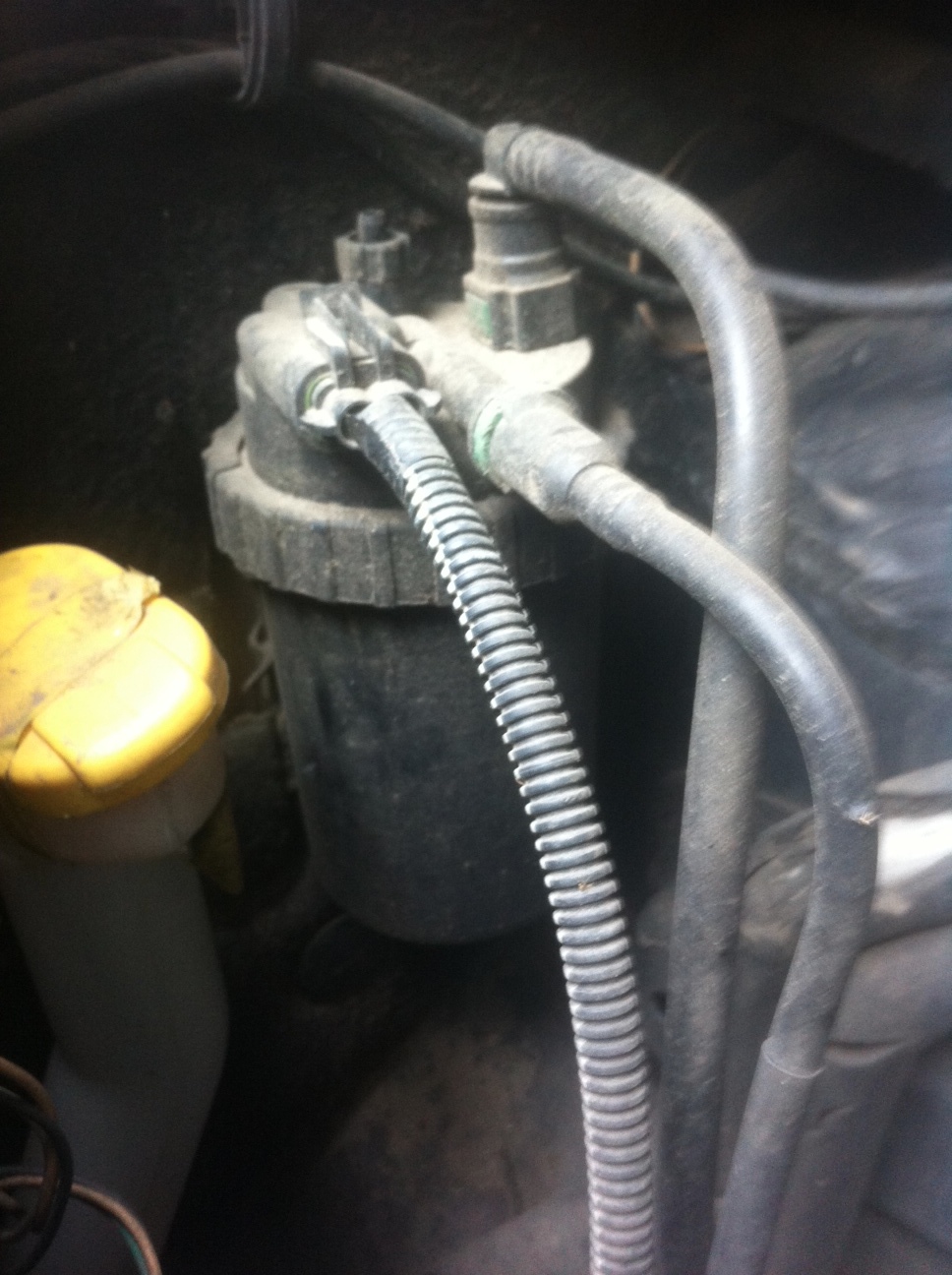

#35 volchara
volchara
  • Cообщений: 5
  • Автомобиль: Vivaro 1.9 F9Q-760 2002
Отправлено 11 Август 2013 - 18:19
Похоже на PURFLUX c496 ?
[attachmentid=106309]
#36 pirojok
pirojok
  • Cообщений: 227
  • Город:Владимирская обл.г.Муром
  • Автомобиль: vivaro 1.9 2003г 80ка
Отправлено 11 Август 2013 - 19:38
да
СЛАВА РОССИИ!!!

Ну вы братцы и даете,вы что,экстросенсы?Что бы по этому фото определить,размеры фильтра,и его изготовителя.
Сообщение отредактировал volodya0057: 11 Август 2013 - 20:07
#38 pirojok
pirojok
  • Cообщений: 227
Отправлено 12 Август 2013 - 15:37
ну под длинный фильтр колба другая!у меня например такая-же колба,и фильтр с496.
СЛАВА РОССИИ!!!
