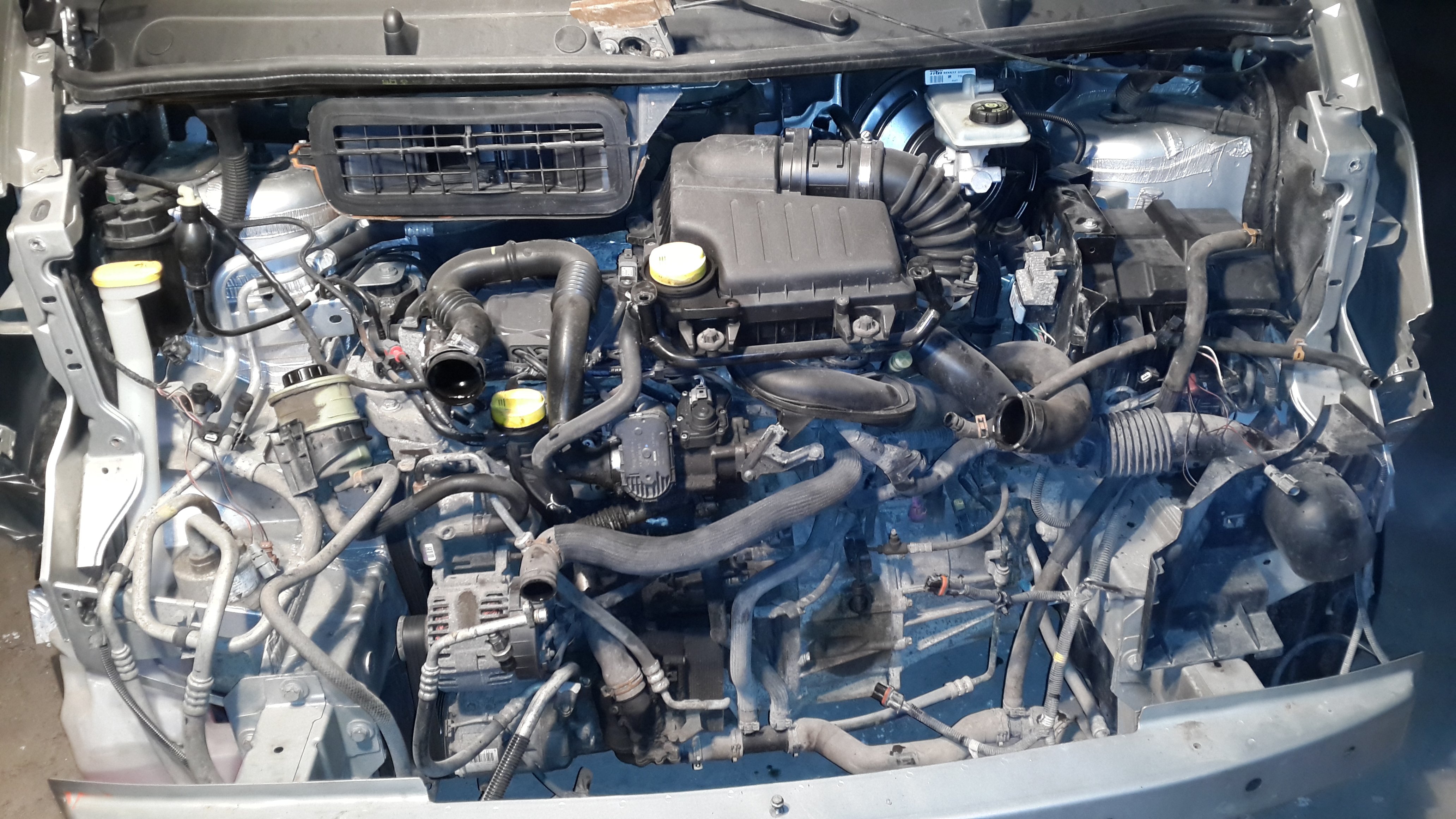

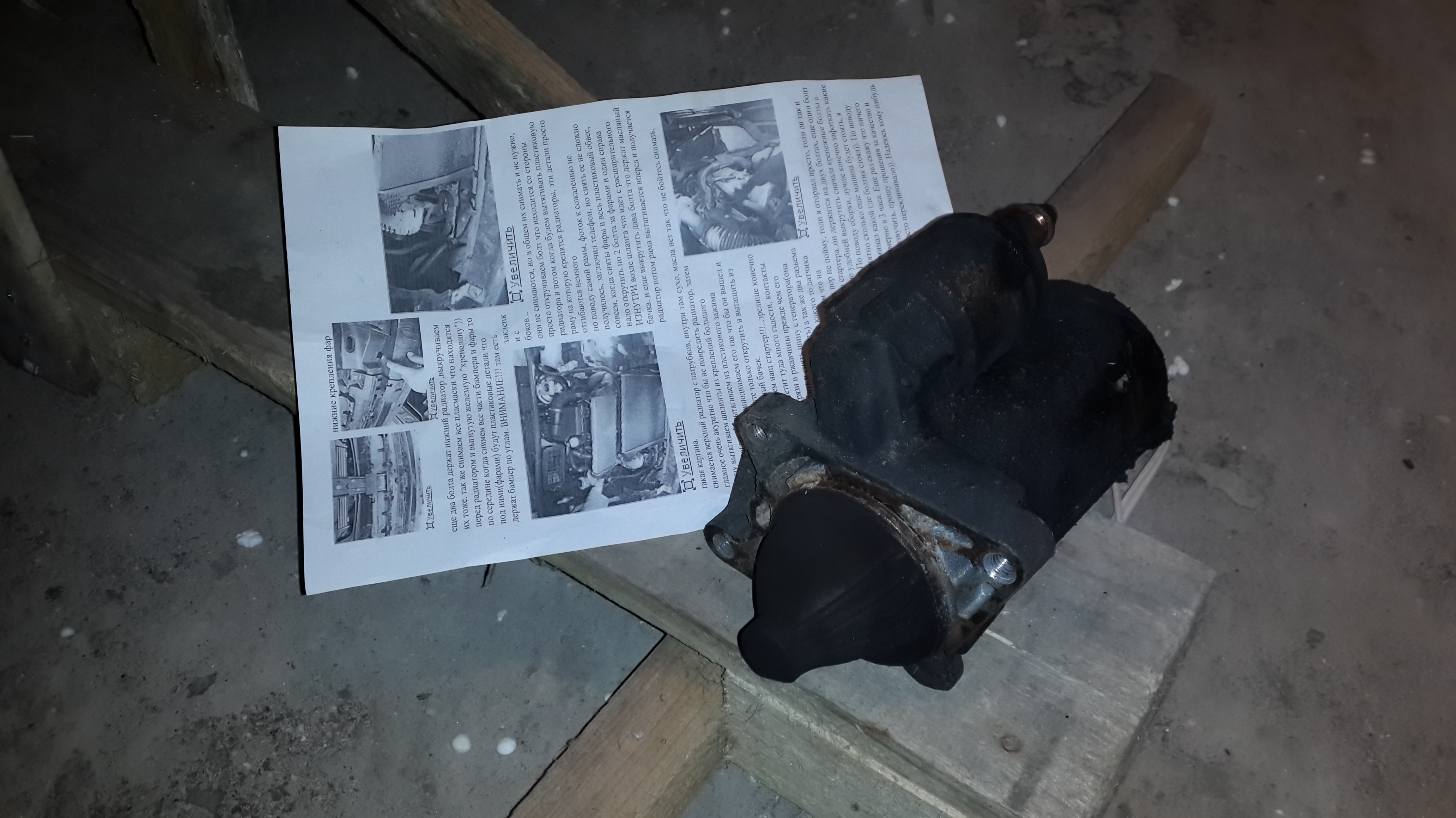

Огромный респект создателю данной темы!!!!
Через 4 часа упражнеий...раскладывания болтков по кучкам...складирования кузовных деталей... я добрался до старьера....мысль была только одна....а ведь кто-то за это получил Ленинскую премию!!!
Еще раз спасибо за предоставленное руководство.
P.S. Радиатор можно и не снимать...решил заодно и охлаждающую жидкость пзаменить
