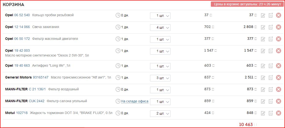

Вот сформировал корзину по расходникам на ТО4 в экзисте.
Получилось порядка 10,5 рублей
Дорогими вышли свечи, масло АКПП.
Возможно масло для АКПП пока не буду заказывать, решу вопрос в сервисе.

roman-sp,, масла в АКПП понадобится 5л, так как входит 4,5. И так же тормозухи надо 1л, так как входит 800гр.
#106 roman-sp
roman-sp
  • Cообщений: 241
  • Автомобиль: Meriva B (B14NET, AT6), DE + Premium
Отправлено 06 Ноябрь 2016 - 16:10
Привет!
В предыдущих сообщениях товарищ писал про 3 литра. Я вот и рассчитывал с учетом этой информации.

roman-sp, в вашем списке концентрат антифриза 1 л. Это на доливку? На замену больше надо.

roman-sp,
Из всего списка, я бы только свечи + фильтра + масло ДВС взял.
Пробку ни разу не менял, за 75 ткм. пробега. Хотя валяется, да она и стоит копейки.
Свечи я бы менял раз в 30 ткм (просто спокойней так).
Фильтра (масло + воздух) - со сменой масла
Салонник - раз в год.
Тормозуху раз в 2 года
Антифриз раз в 5 лет
А вот с маслом в АКПП я не в курсе.
