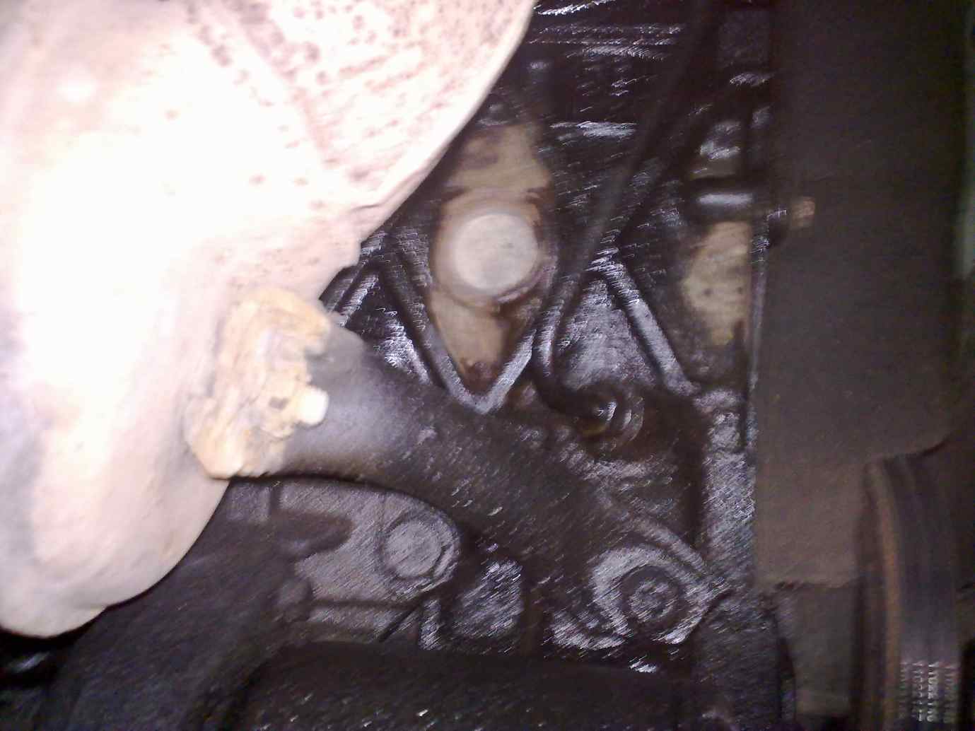

Отправлено 10 Май 2013 - 08:42
[attachmentid=103560]
#6
Отправлено 10 Май 2013 - 09:22
Никто не подскажет,у трубки которая идёт из двигателя на смазку турбины,должна быть какая-то прокладка.А то у меня там течёт.Подтягивать пробовал.Штуцер вытягивал.У меня там никаких прокладок и колец нет.Вот фото
Общался с товарищем по этой теме,ему на станции меняли резиновые колечки,у меня тоже есть подтеки и еще подтекает с коллекторов,попробуй подтяни.
#7
Отправлено 10 Май 2013 - 21:51
Тоже там текло масло,отрезал колечко от маленькой резинки,что идет в комплекте с топливным фильтром,и поставил в канавку.Теперь все сухо.
#8
Отправлено 10 Май 2013 - 22:04
А колечко поставил на конец трубки?А то я тоже подозреваю, что когда у меня турбины снимали,они это кольцо потеряли.
#9
Отправлено 11 Май 2013 - 09:47
Да,на конце трубки,что вставляется в турбину,есть канавка.Туда одеваем резиновое колечко и вставляем обратно,и зажимаем.У меня стояло круглое,но было пожовано,поставил от фильтра,отрезал колечко,оно не закругленное,но подходит,и масло больше не подтекает.
