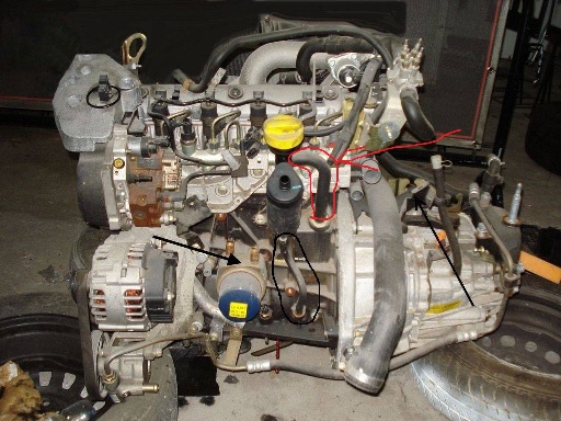

у меня вот такой вопрос к форумчанам кто снимал поддон скажите пожалуйста как сильно натянута цепь на насосе маслянном?
Не очень натянута,можно сказать даже слабо.
а вот это что за трубка ? она тоже до головини вродебы как подходит у меня вродебы с нее сверху сочится
