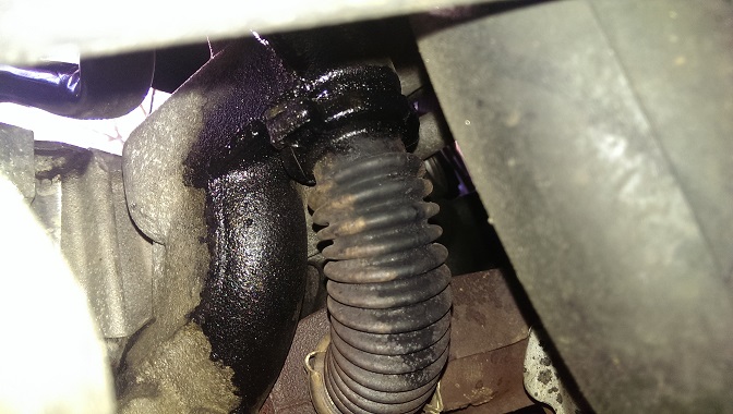

подскажите,для чего служит этот гафрированный патрубок на Ф9Q 760 под ЕГРом и должноли там быть масло в патрубке?(я понимаю что надо поменять или подтянуть xамут)

Это металический гофрированый патрубок соединяет выпускной и впускной колекторы (через ЕГР).Я б на Вашем месте снял клапан ЕГР, и посмотрел его на наличие сажи.Кстати, мотор масло не кушает? Как правило, масло в выпускном колекторе свидетельствует о повышеном потреблении двигателем масла (сальники клапанов, турбина).

масло только здесь на турбине! задняя сторона двигателя суxая.масло есть в интеркулере и во вxодящем патрубке,на выxодящем патрубке интеркулера почти нет.
А где искать маслоотделитель,подскажите пожалуйста на F9Q 760?

Это трубка слива масла с турбины (обратка).Можно попробовать подтянуть.По-моему там стоит медная шайба.Если не поможет, я бы снял полностью трубку и детально изучил место течи-может трубка треснула.
Может Вы имели ввиду маслоохладитель.Он находится между масляным фильтром и блоком, и к нему подходят два патрубка системы охлаждения.

В интеркуллер масло может попасть только двумя путями.Первый-втулки турбины разбиты и масло под давленим просачивается между втулкой и ротором турбины во впускной тракт.Второй-двигатель сильно сапунит и через сапун масло попадает во впускной патрубок.

и как определится с выбором одного из двуx твоиx вариантов? где этот сапун наxодится? zdes' na fotke tozhe kakoeto maslo.
