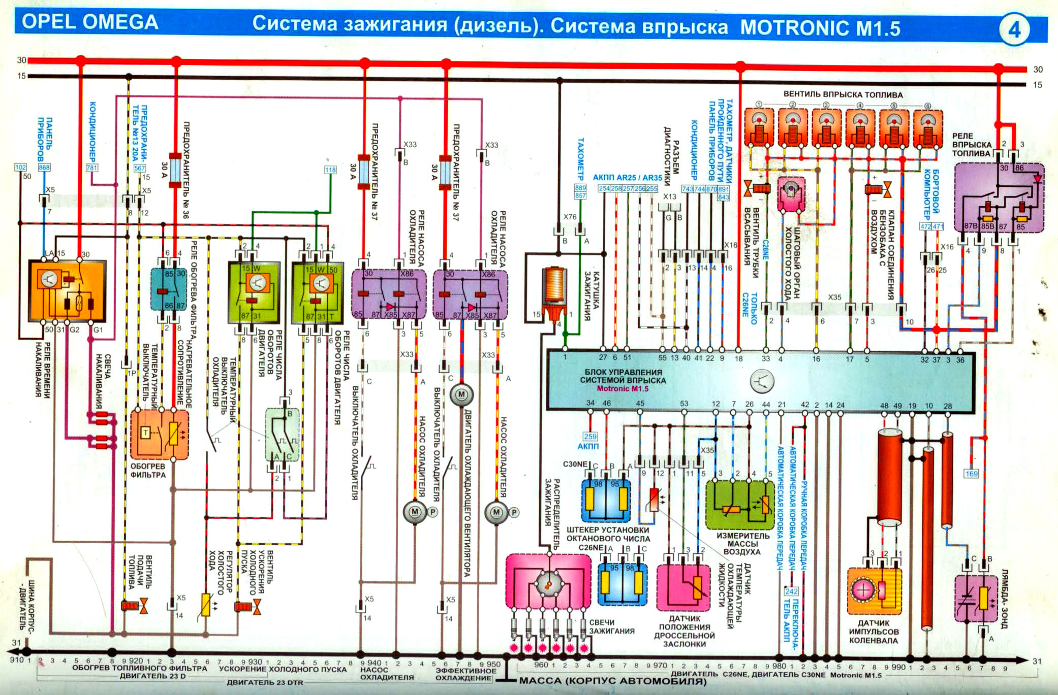

[attachmentid=103157]

Отправлено 27 Апрель 2013 - 17:08
Всё только штатное. Искра есть. Реле не включается. Которое форсунки, клапаны и мотор включают. Реле исправна, проводка от реле до мозгов в порядке. Я правильно понимаю, что мозг должен включать на массу третий и тридцать шестой контакты? Третий подаёт с реле плюс на форсунки и клапан холостого хода, а тридцать шестой - подаёт плюс на бензонасос и лямбду. Я так понимаю.
Я мож зря на мозги грешу. Как оно вообще должно работать? При включении зажигания мозг должен по идее подать на насос напряжение и на форсунки. То есть соединить с массой контакты 85 и 85b на реле, подав, соответственно, плюс на контакты 87 и 87b, от которых питаются форсы и клапаны, насос и лямбда.
Завтра пойду донора смотреть. Заберу с него всё, что мне нужно. Мозг, насос, форсунки, фару, стекло, кнопки повыковыриваю, бк сниму. Хотя, я б его целиком забрал, чтоб спокойно потом выковыривать из него.
#55 САНЕК66
САНЕК66
  • Cообщений: 7 559
  • Город:Москва-Тула
Отправлено 27 Апрель 2013 - 17:13
на омеге с мотором с20пе бензонасос работает ТОЛЬКО в том случае, если с ДЛКВ приходят импульсы (если коленвал вращается).
