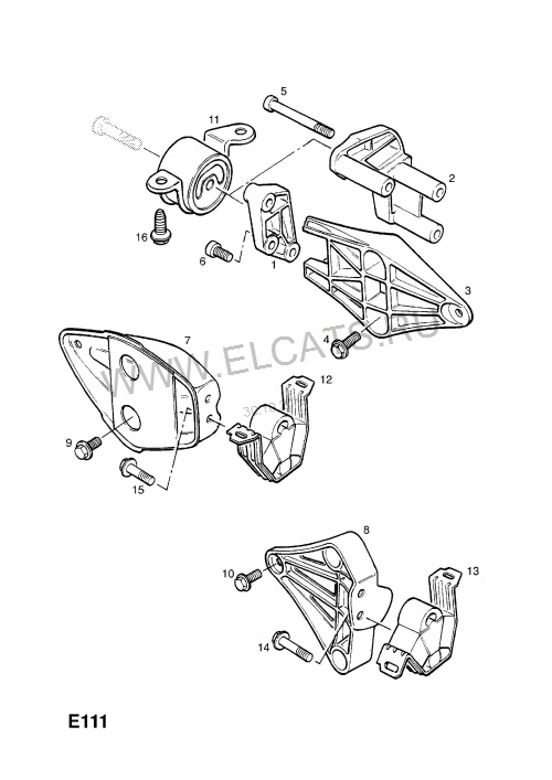

#34 tor323
tor323
  • Cообщений: 4 536
  • Город:Краснодарский край
Отправлено 30 Октябрь 2015 - 20:57
zeth, ставиться другая опора и кронштейн вместо кондея, номер 1 и 3 на рисунке, ремень там проходит между опорой и натяжником, но поставить их не дещёвое удовольствие будет.

#35 zeth
zeth
  • Cообщений: 401
  • Автомобиль: astra f caravan x18xe 97
Отправлено 30 Октябрь 2015 - 21:03
tor323, картинку я видел, был малость расстроен, потому как хотел снять компрессор, поставить короткий ремень и за зиму не торопять его перебрать.
Если только на разборках поискать кронштейны. Но вся бюджетность пропадает.
