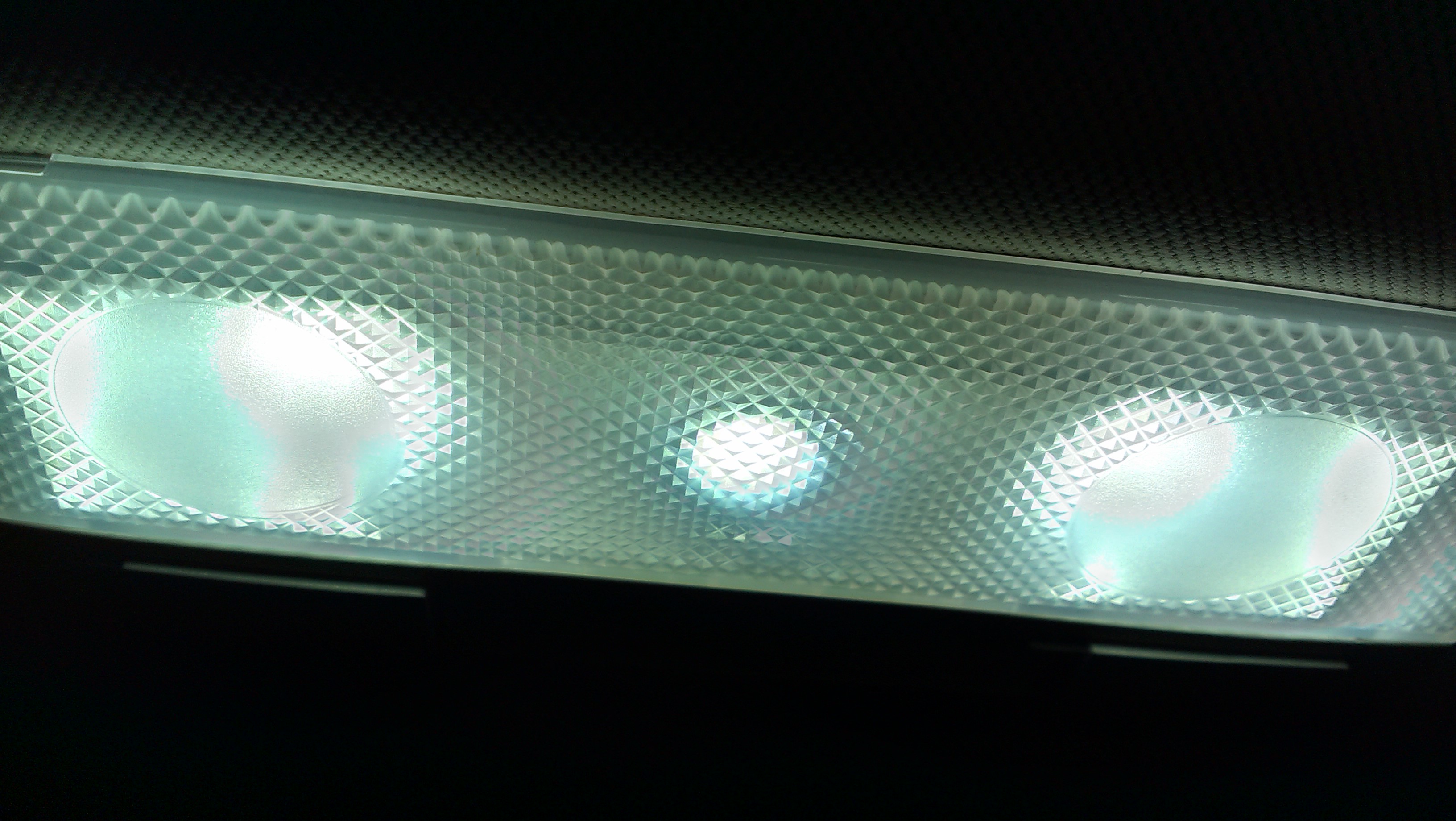

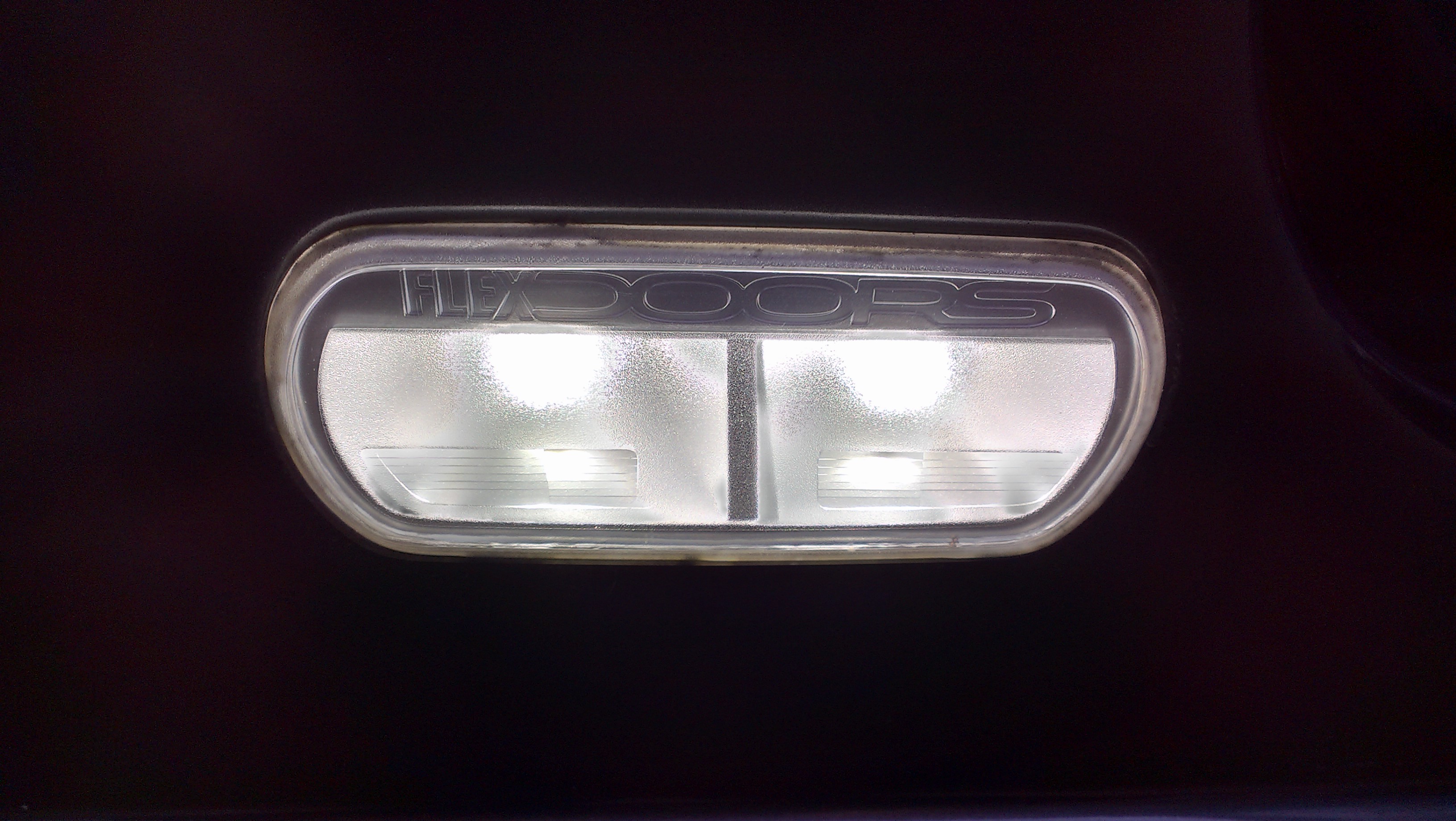

ДХО Езжу с такими светодиодами год, свет нравится, по люмену не уступают нити накаливания. Компьютер ругается, но нажать на кнопку пару раз не сложно. Также поменял салонные лампочки на светодиоды
[attachmentid=121627] [attachmentid=121628][attachmentid=121629][attachmentid=121630][attachmentid=121631]
В задних фонарях менять не буду, поменяю только в подсветке номера.

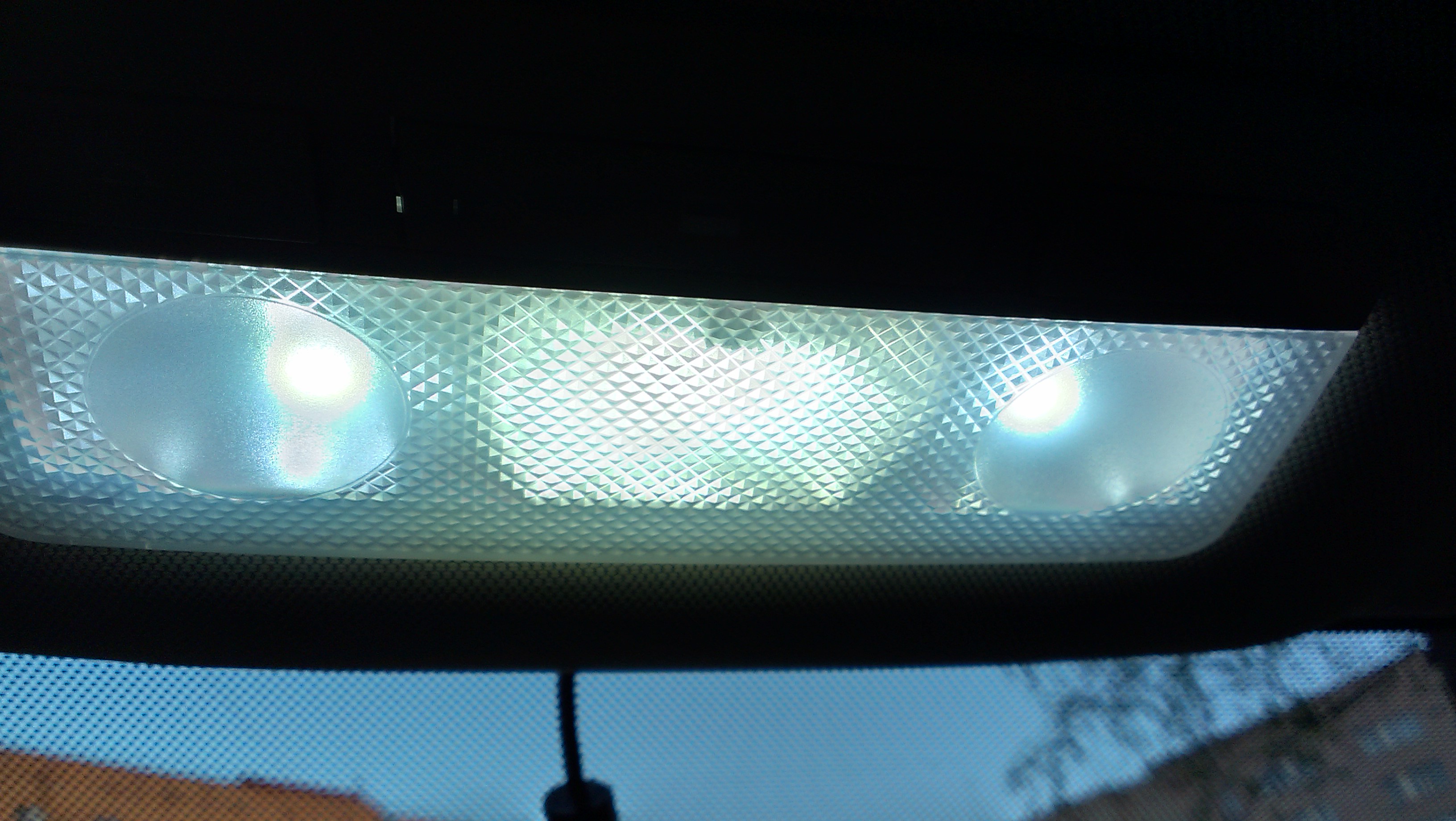

Салонные я тоже поменял на светодиодные. Подсветку выходов не решаюсь как то. А как у вас край задней двери красным освещён? Лента где приклеена, на кузове или на двери?

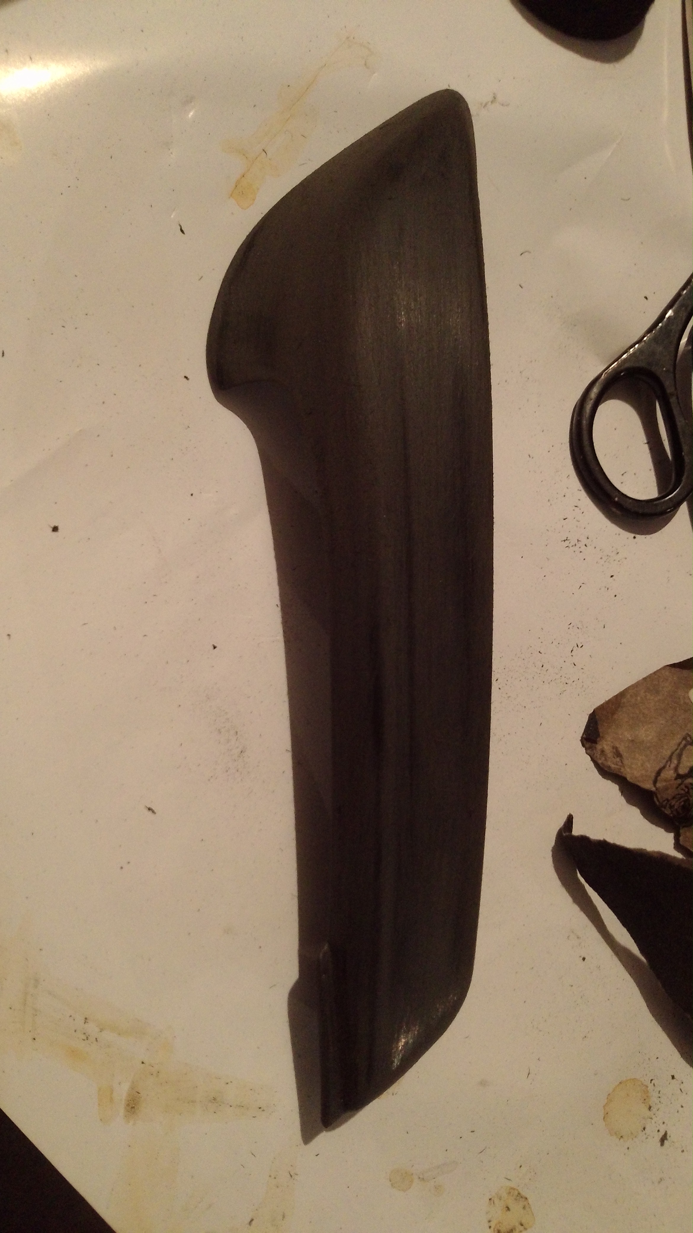

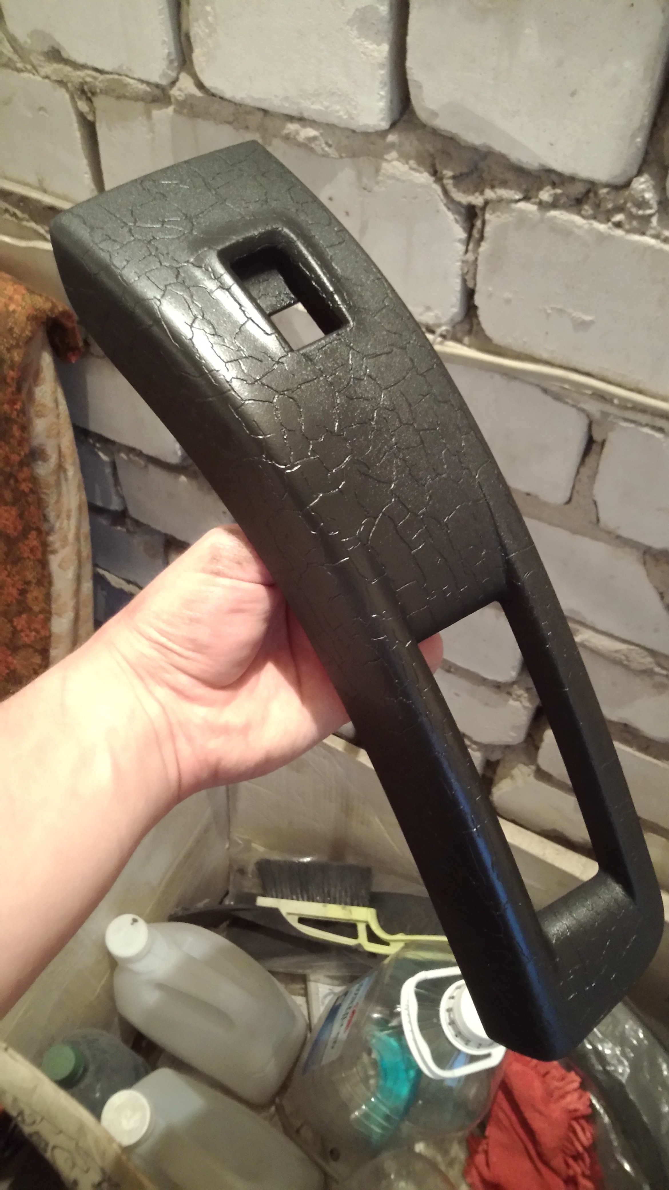

Как и многих, у меня тоже начало отслаиваться софт-тач покрытие на ручках дверей. По гарантии отказали, пришлось решать проблему радикально. В итоге выкладываю вот такой вариант.
Делается следующим образом:
1. По ручкам проходимся наждачной бумагой - 250, 500, 1000, 1500. Мокрая или сухая на ваш вкус. Главное, полностью убрать покрытие с ручек, оставив голый пластик. Желательно сильно постараться и вычистить все даже в уголках и углублениях. Потом проходимся мелкой шкуркой, пока не уйдут все риски и царапины от более грубой бумаги. Получаем ровную очищенную поверхность.
2. Берем очиститель карбюратора в баллоне и держа ручку где-нибудь с тыльной стороны проливаем лицевую сторону спреем. Важно не касаться обработанного пластика - очиститель карбюратора разъедает его и вы оставите отпечаток.
3. Пластик в процессе такой обработки начнет трескаться, повторяя эффект древесной коры, или создавая эффект состаривания, как говорят те, кто занимается декупажем.
4. Эффект можно усилить, обработав ручку несколько раз, это углубит трещины и увеличит их количество.
5. Когда ручка полностью высохнет, проверяем на чистоту - просто соскабливаем оставшееся у углублениях софт-тач покрытие, после очистителя карбюратора это будет хорошо заметно.
6. Больше ничем ручку не обрабатываем, ни растворителем, ни обезжиривателем, иначе все испортите.
7. Красим: сначала черной матовой краской с расстояния 30-50 см постоянно "раскачивая" баллон. Так мы создаем эффект мелких частиц на ручке, она должна получится как бы шершавой после высыхания краски. Красим сверху вниз. Затем несколько слоем матового лака, таким же способом. Чтобы не получилось подтеков, постоянно потряхивайте баллоном, не держа на одном месте. Лучше потом еще слой сделать, чем нанести сразу много. Краску и лак брал фирмы KUDU, черную матовую и матовый лак. Дешево и, как мне кажется, ее оттенок подходит как нельзя лучше.
8. Ждем сутки, ставим на место.
Первое время после такой обработки, если вы сделали так, как я написал, ручки будут шершавые на ощупь, потому что при покраске получается эффект зернистости. Это со временем пройдет, причем внешний вид ручек не изменится.
Получается вот что. Смотрится интересно, как по мне отличная альтернатива облезшим ручкам или же покупке новых. Но тут уже кому как нравится, вкусы у всех разные.
П.С. фото делал на телефон, в итоге качество не очень, извиняюсь.

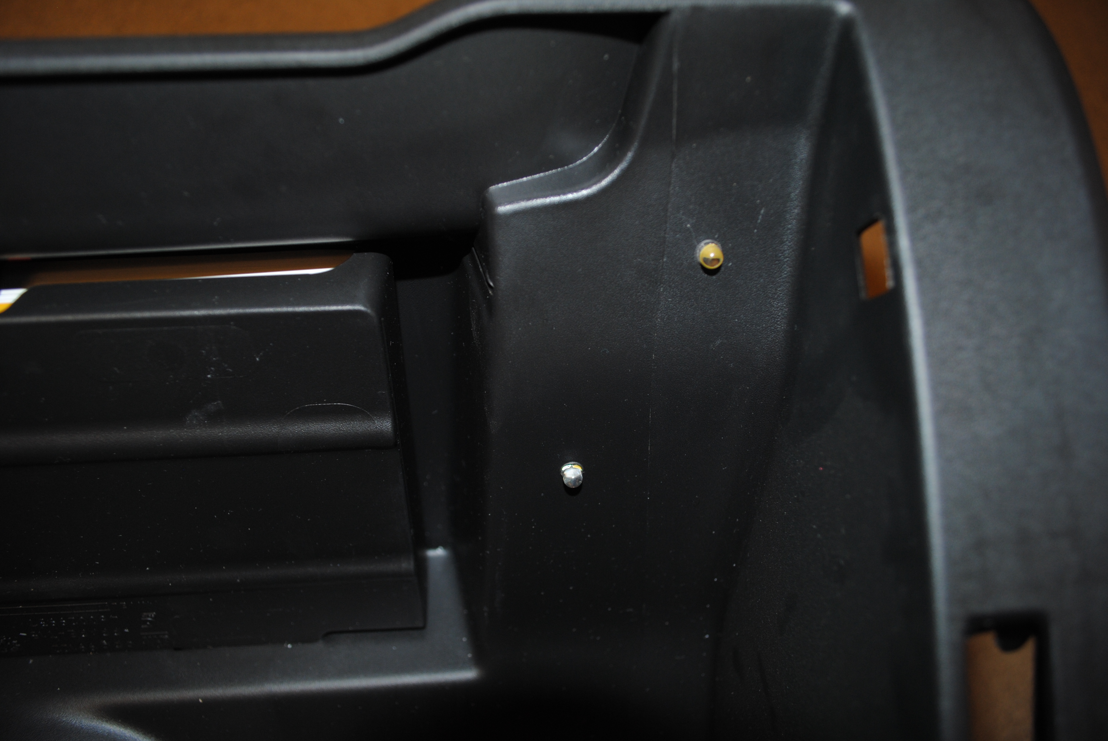

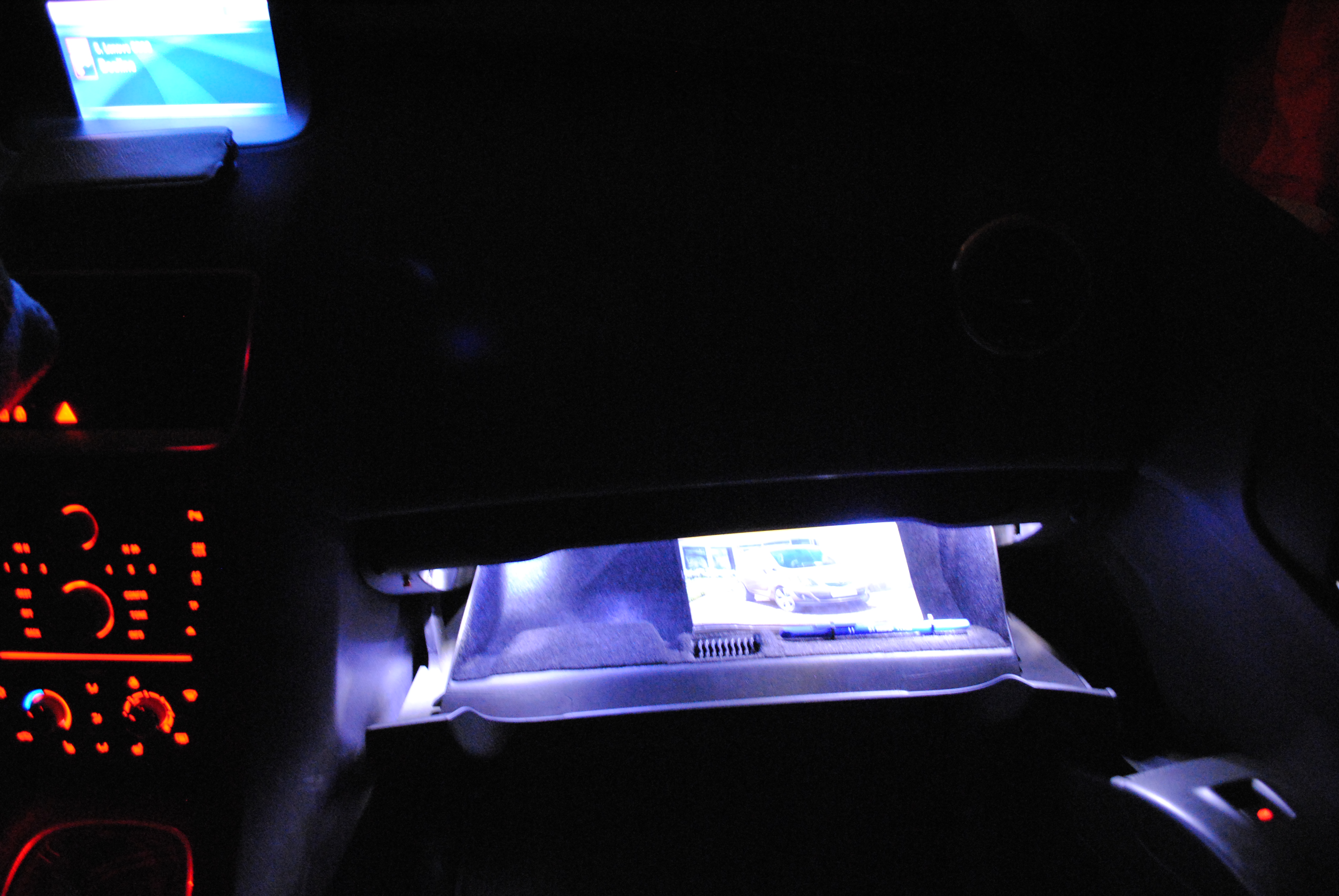

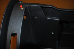

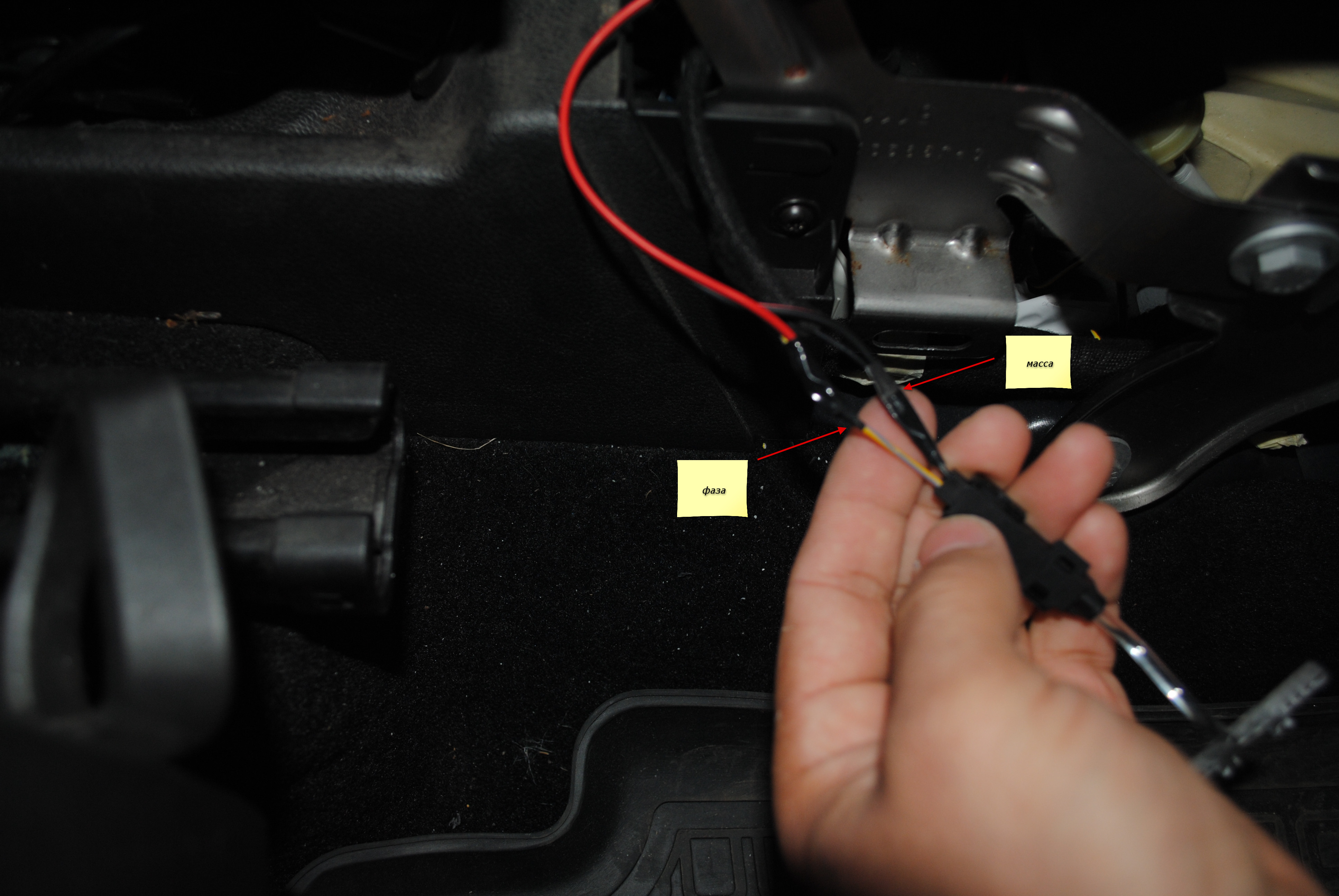

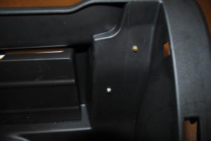

По совету kostik 44 решил обделать ящики карпетом, заодно и бардачок подсветить. Вот что получилось
[attachmentid=123091] [attachmentid=123092]

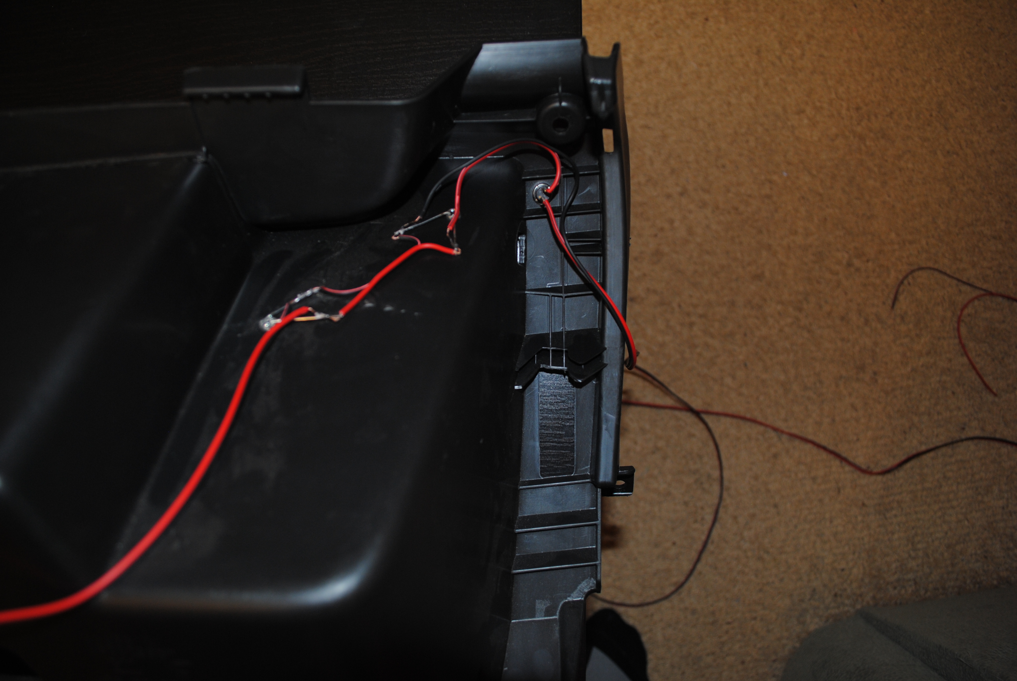

использовал 4 светодиода по 2,5W и микроконцевик + 2м кабеля сечением 0,25мм2
[attachmentid=123093] [attachmentid=123094] [attachmentid=123095]
подключил к лампе освещения в тонеле между сиденьями
[attachmentid=123096]
