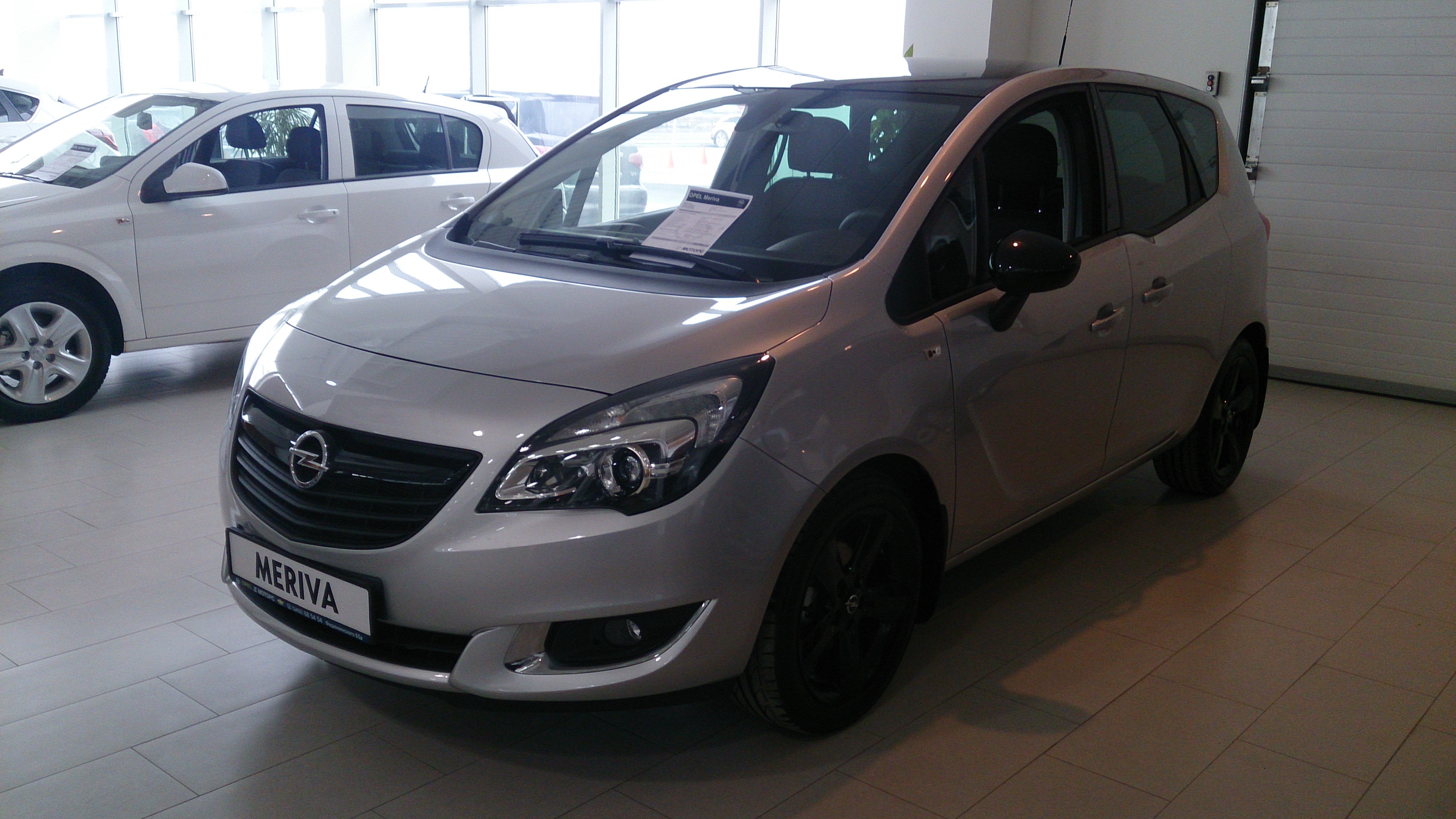

Был неделю назад на ТО-2 у оф.дилера. Обратил внимание на обновлённую Мериву. Понравилась решётка радиатора с эмблемой Opel с чёрными вместо хромированных "крыльями". Замена моей штатной на новую - дорого. Красить хром, говорят, нельзя. Есть какие-нибудь идеи у уважаемых форумчан по этому поводу? Буду весьма признателен за советы и (или) наоборот соображения против такого усовершенствования "молнии" на "морде" нашего любимого автомобиля.

Graver, читаю в интернете тему по использованию Plasti Dip много противоречивых отзывов по использованию, но склоняюсь к мнению, что это самый оптимальный способ внедрения своих дизайнерских посягательств на внешность "Меривки".
Ещё вопрос к уважаемым форумчанам. У кого-нибудь есть опыт снятия эНтой эмблемы без снятия всего бампера?

Решетку без снятия бампера вряд ли поменять получится, она болше дырки в бампере, а сабля с эмблемой на защелках, но удастся ли снять снаружи не знаю.

_RSA_, без снятия бампера ничего не выйдет. При наличии ямы или эстакады - дел на 20 минут. Даже если не откручивать крепеж снизу, можно сдернуть скорлупу сверху и забраться рукой в образовавшуюся щель. Снизу дотянуться до верхней части решетки нереально.
Я снимал бампер и ставил сетку буквально месяц назад. Воспоминания еще свежи.
