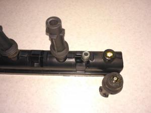

Причём тут модуль? Я его вообще не расматриваю.
С модулем то что может случится от того что его достают?
соски у него отламываются

Резиновый наконечник крепится на сосок модуля, вот он и ломается. Я у себя тоже сломал когда снимал. Резиновый наконечник прикипел к свече.
Потом клеил на эпоксидку, но она не держит такую температуру.
Модуль стоял Delphi 19005362 GM 55579072, поставил Delphi GN10401-12B1. Про ERA читал что ненадёжные.
Я себе зимой также точно сломал модуль. Собрал обратно и при ремонте двигателя по поршням мне его поменяли, но я проехал несколько сотен с такой поломкой без ошибок по модулю и свечам. Двигатель тот же.
