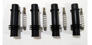

я окончательно запутался , пробег подходит к 60, пора менять свечи
AC DELCO  19347370 подходят нам на 1,4 нет, или они платиновые а не иридивые?
Описание поставщика:
Свеча зажигания Cruze 1,4T; Astra J 1.4T; Mokka 1.4T; Meriva B 1,4T; Zafira C 1,4T
и ремкомплект GENERAL MOTORSАртикул:95514599Наименование:Ремкомплект модуля зажигания
лучше взять или он не нужен, или будет ясно после вскрытия блока,
просто лишний раз нехочется его вскрывать чтоб не попасть на новый блок ввиду его хрупкости
Описание поставщика: Свеча зажигания Cruze 1,4T; Astra J 1.4T; Mokka 1.4T; Meriva B 1,4T; Zafira C 1,4T

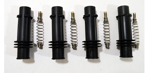

@zn1nzzn1nz . ремкомплект это 4 резиновые втулки + 4 пружинки . Вскрывать ни чего и не придется данный ремкомплект применяется при пробое модуля зажигания .

при определенной сноровке там можно сосок от модуля отломать ;)
