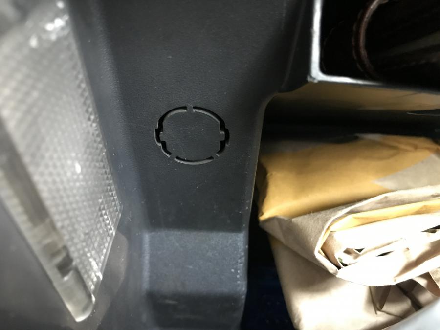

Народ, всем привет! Кто в курсе, для чего эти прорези в кармане бардачка?

@Stason8321  там стоит клапан переключения для охлаждения бардачка
Во как! Интересно! Это получается, что у меня охлаждается бардачок?? Или показано, что такое охлаждение у меня могло бы быть? Завтра проверю.
могло бы быть. это заготовка под охлаждение.

[/quote]могло бы быть. это заготовка под охлаждение.[/quote]
Её можно доработать?

[quote name="Stason8321" post="1852080" timestamp="1625025450"]
Её можно доработать?[/quote]
легко.
1. нож
2. "трубка охлаждения бардачка meriva" или оригинал или любая гофрированная/гибкая
3. "клапан охлаждения бардачка opel"
я на зафиру месяц назад с евроавто всего рублей за 150 получил клапан и поставил.
трубка уже стояла.
раньше на vw вообще сливной шланг от стиралки выводил к бардачку. и ставил родной клапан
  • Stason8321 сказал за это спасибо
