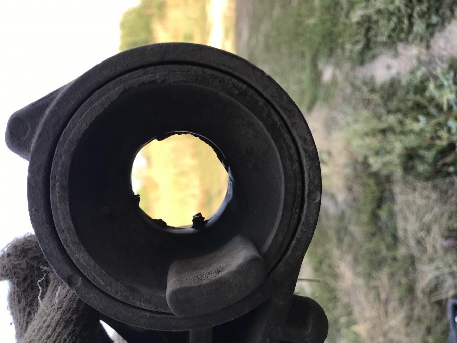

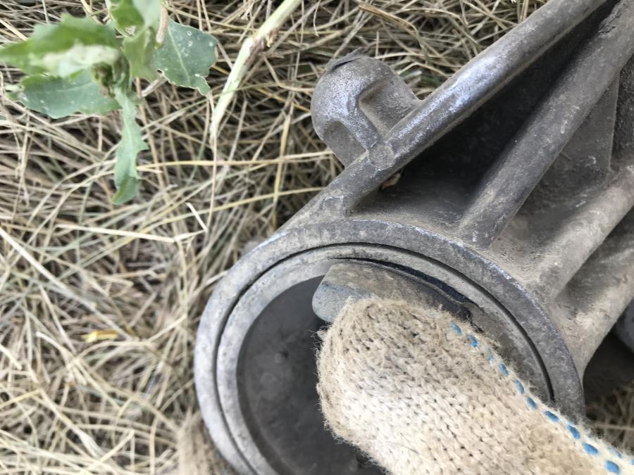

Отправлено 11 Август 2021 - 10:16
Доброго дня. При снятии передней подушки на ней обнаружена только лишь одна трещинка и вот такое элептическое отверстие. Что можете сказать по этому опытные коллеги?

#2314 Хатуль Мадан
Хатуль Мадан
  • Cообщений: 2 020
  • Город:Северодвинск
Отправлено 11 Август 2021 - 14:33
Передняя "подушка" - она не совсем подушка, скорее - ограничитель. Нормальная она вполне.

#2316 berkut
  • Cообщений: 16 585
Отправлено 11 Август 2021 - 16:59
а где середина этой подушки?

Отправлено 11 Август 2021 - 17:53
berkut, рядышком лежала. Её я забыл запечетлить. Она тоже чуть промятая с одной стороны, я её при обратной установке перевернул.
#2318 berkut
  • Cообщений: 16 585
Отправлено 11 Август 2021 - 18:57
Прикрепленный файл  Создана вырезка экрана 11.08.2021 1851.pdf   358,79К   63 скачиваний
в каталоге она выглядит по другому
#2319 Хатуль Мадан
Хатуль Мадан
  • Cообщений: 2 020
Отправлено 11 Август 2021 - 19:15
В каталоге туда ещё демпфер - деталь #13 прикручивается. Её, видимо, у большинства нет. Stason, я не знаю, почему "штормит" Ваш мотор. Монтажкой шатаете - шатается? Попробуйте монтажкой в разных направлениях покачать, вперёд - назад и вправо - влево. Определите, в каком направлении амплитуда максимальна. Соответственно, там ищите слабое звено.
