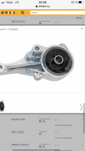

Интересно, это тот самый демпфер?

Отправлено 11 Август 2021 - 19:55
по всей видимости не тот.
этот что ты нашел от мерседеса спринтера или фолькса микроавтобуса старого
