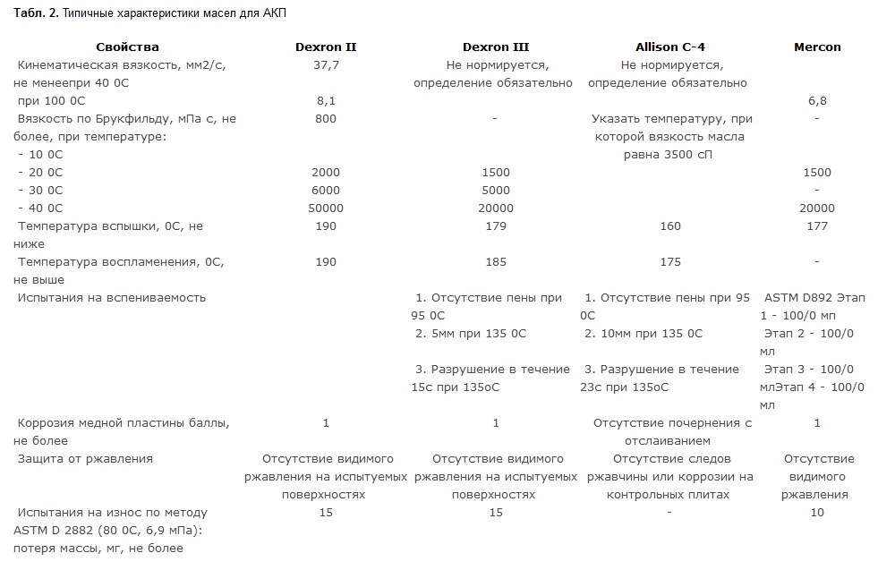

#118 divikul
divikul
  • Cообщений: 1 687
  • Город:Липецк
Отправлено 04 Декабрь 2013 - 13:28
Цитата(Sergey_ @ 4.12.2013, 12:30) Просмотр сообщения
А ещё - мне было бы очень интересно увидеть того владельца Senator B, который готов заплатить пару-тройку-пятерку тысяч евро за проверку масла по всем параметрам в аттестованной лаборатории.
Я бы тоже хотел на него посмотреть.
Приведите пжл действительный список параметров и их значений, входящих в спецификацию масла Dexron II или Dexron III.
Опять двадцать пять. Какой действительный? Спецификация Dexron - это как ГОСТ на товары. Производитель может придерживаться его или не придерживаться. И этот ГОСТ будет существовать всегда. Он не может быть действительным или недействительным. Он просто есть!
