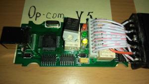

#224 koljanxxx
koljanxxx
  • Cообщений: 28
  • Автомобиль: Meriva B
Отправлено 11 Март 2022 - 17:17
читал еще на драйве что не только нужен правильный PIC который прошивается. нужен еше Op-com V5 с реальной платой V5. есть куча подделок. но V5 плата выглядит даже по другому и читает без проблем блоки и программирует авто от 2011 года. вот только как ее найти, на алике один разводняк
#225 Амбр
  • Cообщений: 32 890
Отправлено 11 Март 2022 - 23:58
@koljanxxx практически все платы на али - V5. Продавцы сейчас в основном честно заявляют прошиваемый опком или нет
  • koljanxxx сказал за это спасибо

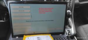

#226 koljanxxx
koljanxxx
  • Cообщений: 28
Отправлено 12 Март 2022 - 19:44
в том и дело что нет! это не платы v5 а обычные NEW с маркировкой якобы v5,тупо гравировка, буковки число и версия. я уже заказал типо v5, не видит почти все блоки. на картинках и в названии на Али типо это v5. начал у китайца спрашивать а он говорит типо а я не говорил что это v5 и в описании не написано. открыл спор. жду решения.Это дело к прошивкам не какого не имеет! pic да правильный и прошивается но тупо плохо работает с авто после 2010-2011 на старых авто он пашет как надо. на платах которые реально построены на V5  прибор работает корректно и программирует опеля выше 2011
Op-com V5 хорошо подходит для чтения и программирования машин от 2011 года и старше. (да и младших модельных годов)
Op-com_NEW подойдет многим астрам до 2010 года. (После 2010 и старше, читает, но не все блоки)
Еще есть V6, но как заявляет автор, он не шьется, но работает как положено на своей версии.
по крайней мере так пишут. буду дальше копать инфу и искать плату с реальным v5. пока что понял с ними напряг и пытаются китайцы даже подделать уже поддельный китай opcom v5 экономя комплектующие.
Начнем с простого - видит не плата, а софт. Какая прошивка стоит на приборе и какой версией OP-COM пользуетесь? Для примера, только начиная с версии OP-COM 19203 у меня инсигния читается полностью. До того, данных от мотора не отображается.
И да, у меня два прибора, один V5 другой NEW и оба работают одинаково. NEW читает чуть медленнее.
#228 koljanxxx
koljanxxx
  • Cообщений: 28
Отправлено 13 Март 2022 - 16:59
opcom new с правильными чипами ftdi и microchip. изначально стояло 1.95 потом прошил на 1.67 с раздачи на рутрекер https://rutracker.or...c.php?t=6177810там же устанавливал софт opcom от  фантома драва и OP-COM_200603a_EN_Pro_v20830. ставил и с диска присланые с алика дрова и софт, и на драйве качал 120309a. тест шнурок проходил. все себя ведут одинаково.не определяет авто и данные мотора и почти не читает все блоки. если заходить по отдельности в блоки то в несколько заходит типо радио и еще несколько. если можешь скинь софт свой рабочий с дровами который работает на insignia.

#231 sosed39rus
sosed39rus
  • Cообщений: 724
  • Город:"Выселки РФ" - Калининград,39rus
  • Автомобиль: Meriva 2015,JOY,B1.4XER,5MT,CD600
Отправлено 13 Март 2022 - 19:52
не знаю почему не видят блоки, у меня видно не все, но основные  - видно, но без программирования!
#232 berkut
  • Cообщений: 16 580
Отправлено 13 Март 2022 - 20:23
@sosed39rus, а что из перечисленного как нет связи точно присутствует? список без связи скорее всего реально отсутствует, это не самые распространенные модули для авто.
#233 sosed39rus
sosed39rus
  • Cообщений: 724
Отправлено 14 Март 2022 - 00:41
у меня же комплектация самая простая, поэтому 6 блоков и не видно, но я про другое хотел сказать, к примеру - шасси - можно глянуть, но нет возможности той же калибровки рулевого переключателя, или же ДВС - в новой версии проги можно даже зайти под своим ДВС, посмотреть параметры, ошибки сбросить, а вот откорректировать обороты ХХ , откалибровать ДЗ и т.д. - т.е. одним словом ор-сom в моем авто -  это чисто посмотреть и сбросить ошибки, но не более...

#234 koljanxxx
koljanxxx
  • Cообщений: 28
Отправлено 14 Март 2022 - 19:26
@sosed39rus
ну а я читал что с реальной платой v5 на опелях выше 2011 читаются и программируются блоки. фото моего шнурка. пошел старого опеля проверил 2006. шнур работает,подключается и видит блоки
Сообщение отредактировал koljanxxx: 14 Март 2022 - 19:49

#236 koljanxxx
koljanxxx
  • Cообщений: 28
Отправлено 15 Март 2022 - 20:46
Можно читать что угодно, но пока сам руками не попробуешь - не узнаешь, я проходил это уже , лично на моем авто 2014 г.в. программирование блоков не возможно по определению, при чем не важно какая версия шнурка, единственный раз - это на 5 сек дали нормальный , европейский шнур за 500 или 600 евро с онлайн регистрацией, вот тот - да, все блоки корректно видел! можно было откалибровать руль в ноль, адаптацию ДЗ сделать,  но  опять же - без программирования
в том и дело что у нас как я понял шнурки на платах не v5 вот и не программируют и косяки с блоками. есть китайские шнурки с реальной v5  построены на оригинальной плате, как бы точная копия китайцами с оригинала и она работает корректно. сейчас как я понял его трудно найти. раньше их было куча а потом китайцы начали поделывать, гнаться за ПО до 1.99 и экономя на комплектующих и чипах. я тут нашел на ебей буквально за 2 дня разобрали и товар не доступен. на Алике все шляпа. короче Китайцы расплодили разных плат и все они работают по разному.https://www.drive2.r...70042485031353/
что посоветуете в диагностике чтобы можно было ошибки стирать и программировать. что самое бюджетное?
Сообщение отредактировал koljanxxx: 15 Март 2022 - 20:47
