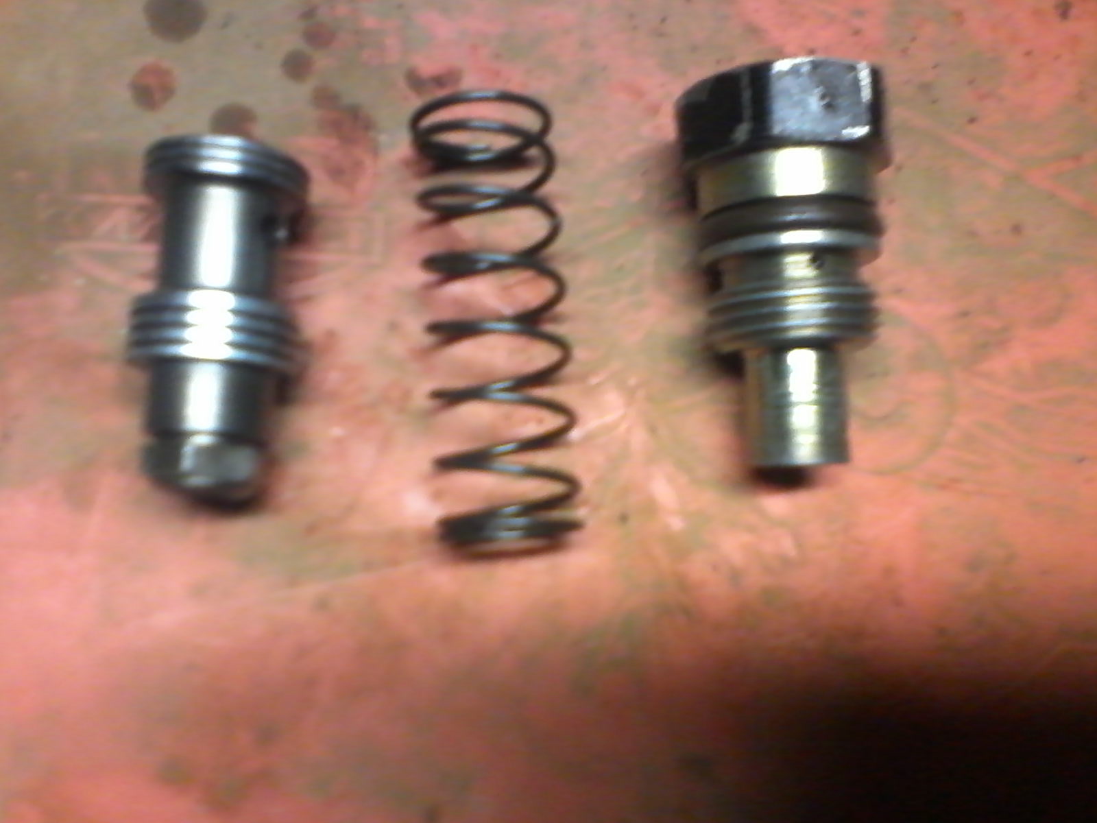

Отправлено 01 Июль 2015 - 21:30
Я маленько не досказал,извиняюсь. Пришел сегодня,завел машину,стоит,работает,прогрелась,обороты упали до холостых. Начал выезжать из гаража,руль чуть повернул,и началось... снвчала подумал,что то ,где то отпало...,давай смотреть,все на месте,все в порядке,рулем кручу,вот такая фигня,ранее описывал. Естественно никуда не поехал. Сейчас разобрал клапан,там какой то песок,типа металический. Думаю клапан приклинивал в определенном положении. Когда клапан разбирал,получилось так,что он у меня разлетелся в разные стороны(пружина в одну,сам клапан в другую. Вопрос, в какой последовательности собрать обратно? А то я чего то сомневаюсь,а эксперементировать с перестановкой местами нет желания,да и гайка на подающем шланге уже на издохе,грани под ключ плохие.[attachmentid=122766] что сгачала вставляется,клапан,или пружина?
#58 AlexSPb98
AlexSPb98
    ★Captive of Sintra★
  • Cообщений: 1 851
  • Город:SPboloto
Отправлено 02 Июль 2015 - 06:21
сперва пружина
#59 АНДРЕЙ59
АНДРЕЙ59
  • Cообщений: 102
  • Город:Пермский край, с. Сива
  • Интересы:Водитель, стаж 30 лет, хобби авторемонт.
  • Автомобиль: Был OPEL SINTRA, сейчас OPEL FRONTERA
Отправлено 02 Июль 2015 - 07:44
Спасибо. У меня так и стояло. Есть еще один насос,подобный,на нем пружина стоит после золотника,уже кто то слазил значит. Вот меня сомнения и взяли... rolleyes.gif
#60 AlexSPb98
AlexSPb98
    ★Captive of Sintra★
  • Cообщений: 1 851
  • Город:SPboloto
Отправлено 02 Июль 2015 - 10:10
Они бывают разные клапана, а т.е. пружина может стоять и после....твой случай - сперва пружина smile.gif
