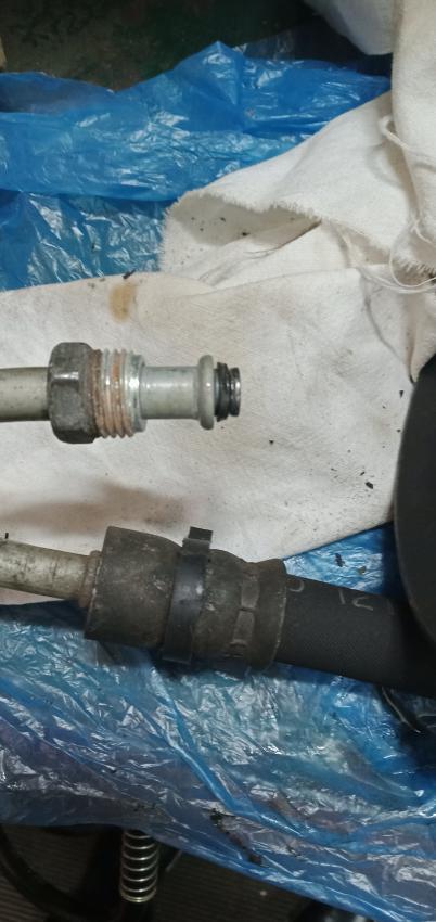

Поздравляю С Новым годом! Кто подскажет номер ремкомплекта на гур.Потек сальник.Сам сальник GM 15277770 куплен.Интересуют уплотнение, что на фото.

Ремкомплекты ГУРа - OP8001KIT и OP8002KIT
