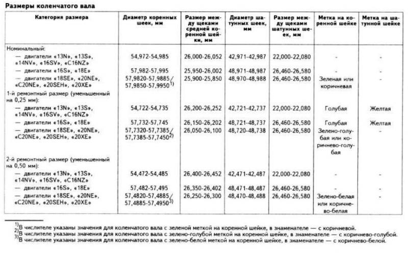

Видимо мне больше информации попадалось про форсирование, ну да ладно, у вас моторы же разобраны? так возьмите и прикиньте сколько и что, и остальным расскажете, постель рв к голове хотя бы на пару блтов прикрутите и проверните распредвал чтоб клапан полностью открылся, будет видно на сколько они открываются, будет и видно сколько можно с головы снять чтоб об поршень клапана не задели, или выемку где в поршне под клапан фрезернуть, лично в руках эти колена не держал, но по тому что находил в интернете колена одинаковые, вот например[attachmentid=102668]как по мне, так овчинка выделки не стоит, проще и дешевле купить более мощный мотор
