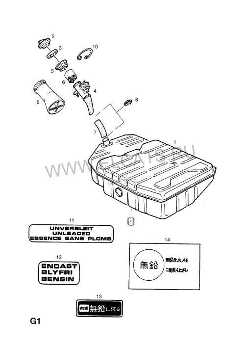

Деталька под №4. Там куча шлангов, включая шланг который должен где то или у насоса идти или сверху, точно не помню. Надо смотреть в живую. Из-за этого у тебя не доливает. А сжимается бак из-за крышки. Там должен быть клапан, который должен пропускать воздух в одну сторону.
