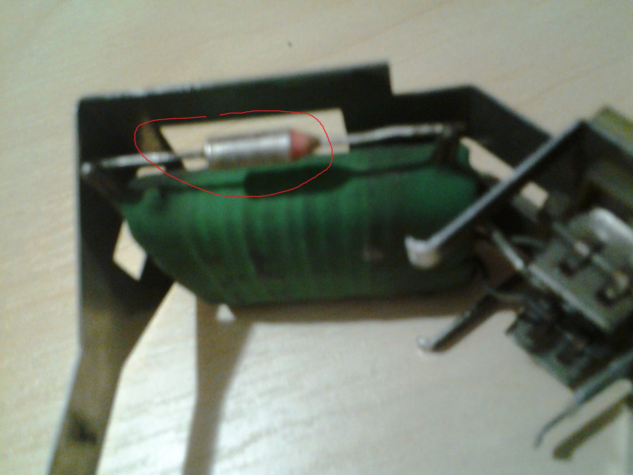

такой вопрос, боролся сегодня с печкой своей так как чего то перестала дуть короче добрался до самого регулятора скоростей что возле моторчика находится и там ерунда такая я так понял что диод на фотке выделил, вобщим такой вопрос кто с такой проблемой сталкивался? чем его заменить ато я врят ли такой же найду или вобще может его не ставить а просто перемычку кинуть.
#20 valeryi333
valeryi333
  • Cообщений: 371
  • Город:Алчевск украина
  • Автомобиль: opel omega a caravan с20ne
Отправлено 05 Январь 2014 - 03:47
а в чем проблема то?
ты его сломал что ли или он пробит (звонится в обе стороны с одним отпаянным концом естественно)
