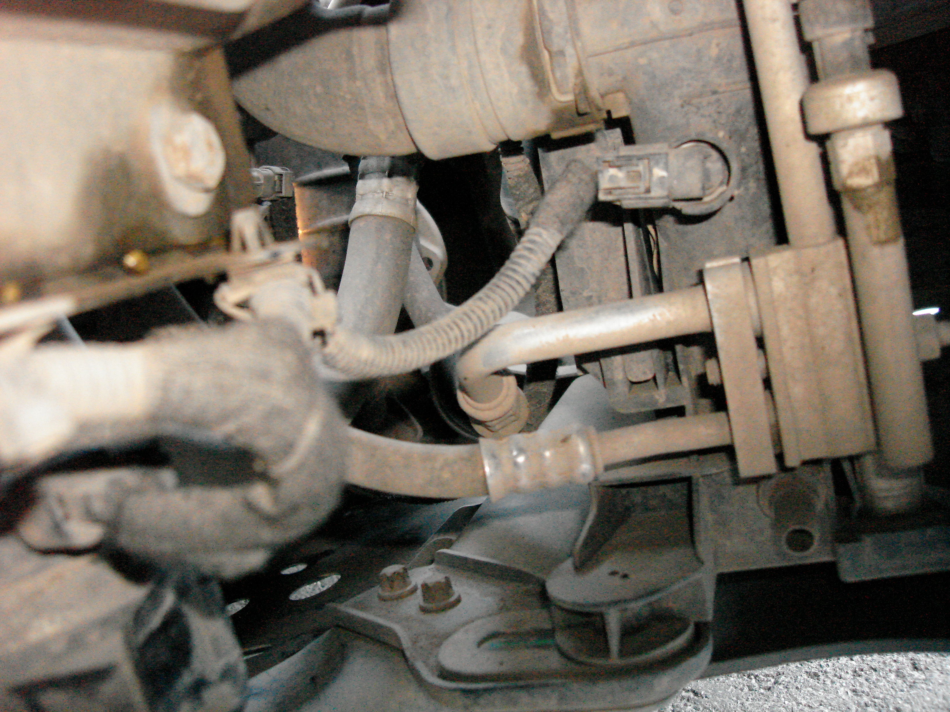

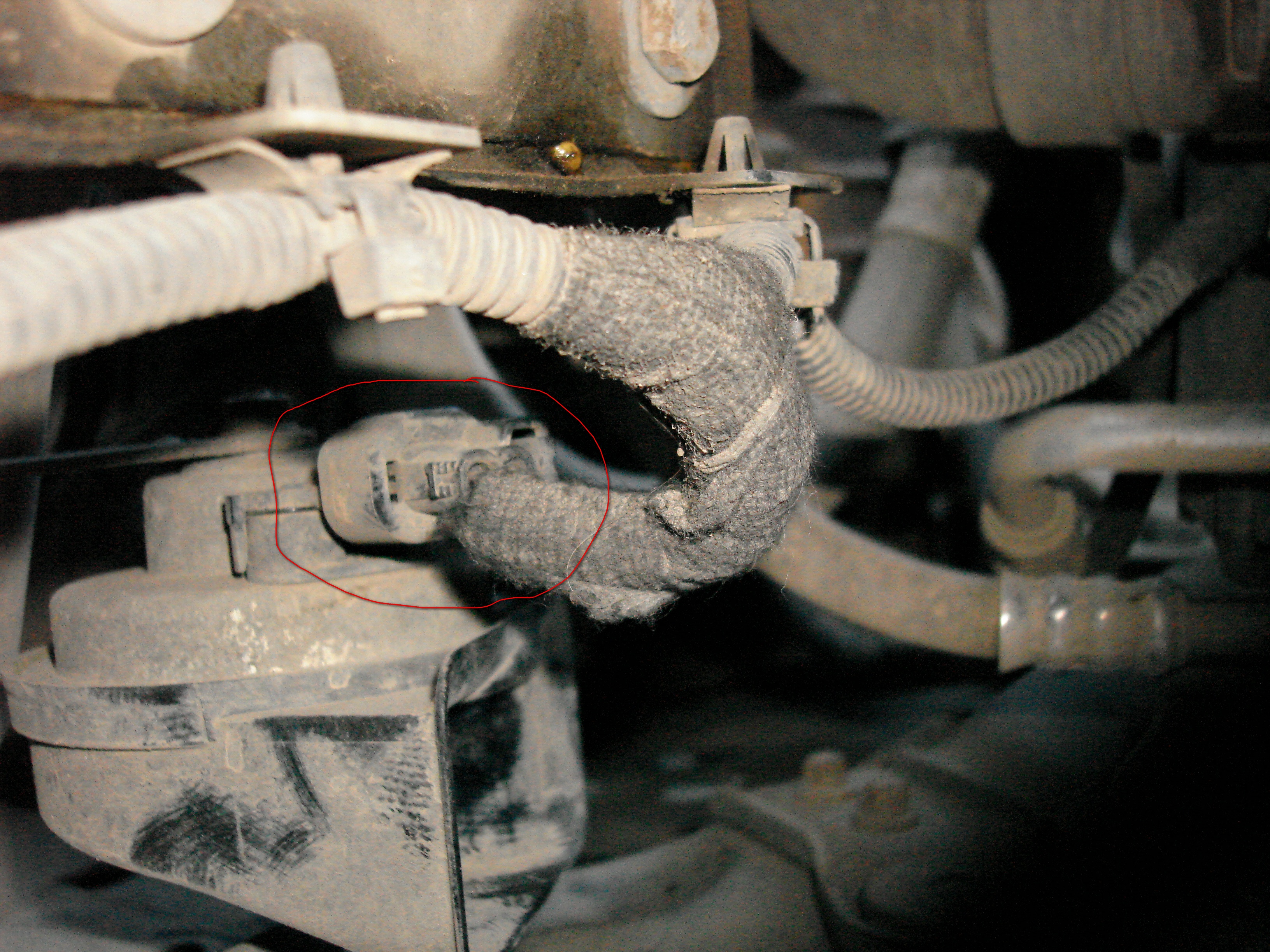

Не знаю, эпопея закончилась, чи нет... Добрался до дудки через противотуманку, но снять так и не смог - нужно всё-таки на эстакаду. Подёргал проводку, колодку [attachmentid=115070]. Обнаружил, что здесь до кучи идёт проводка и к радиатору [attachmentid=115071]. Всё повдавливал, попробовал ещё раз снять рукой дудку - бесполезно. Пробовал сигналить - глухо. Разбирать руль не решился, записался к ОД назавтра.
Сегодня еду с внучкой, после отстоя на светофоре поворачиваю налево, из-за меня слева вылетает коза драная и прёт прямо. Я бью по тормозам и одновременно (на автомате и с матом) по клаксону и - о,чудо! - он заорал! Тоже, наверное, испугался! Теперь работает. Хрен его знает, что было и как надолго, но работает!
