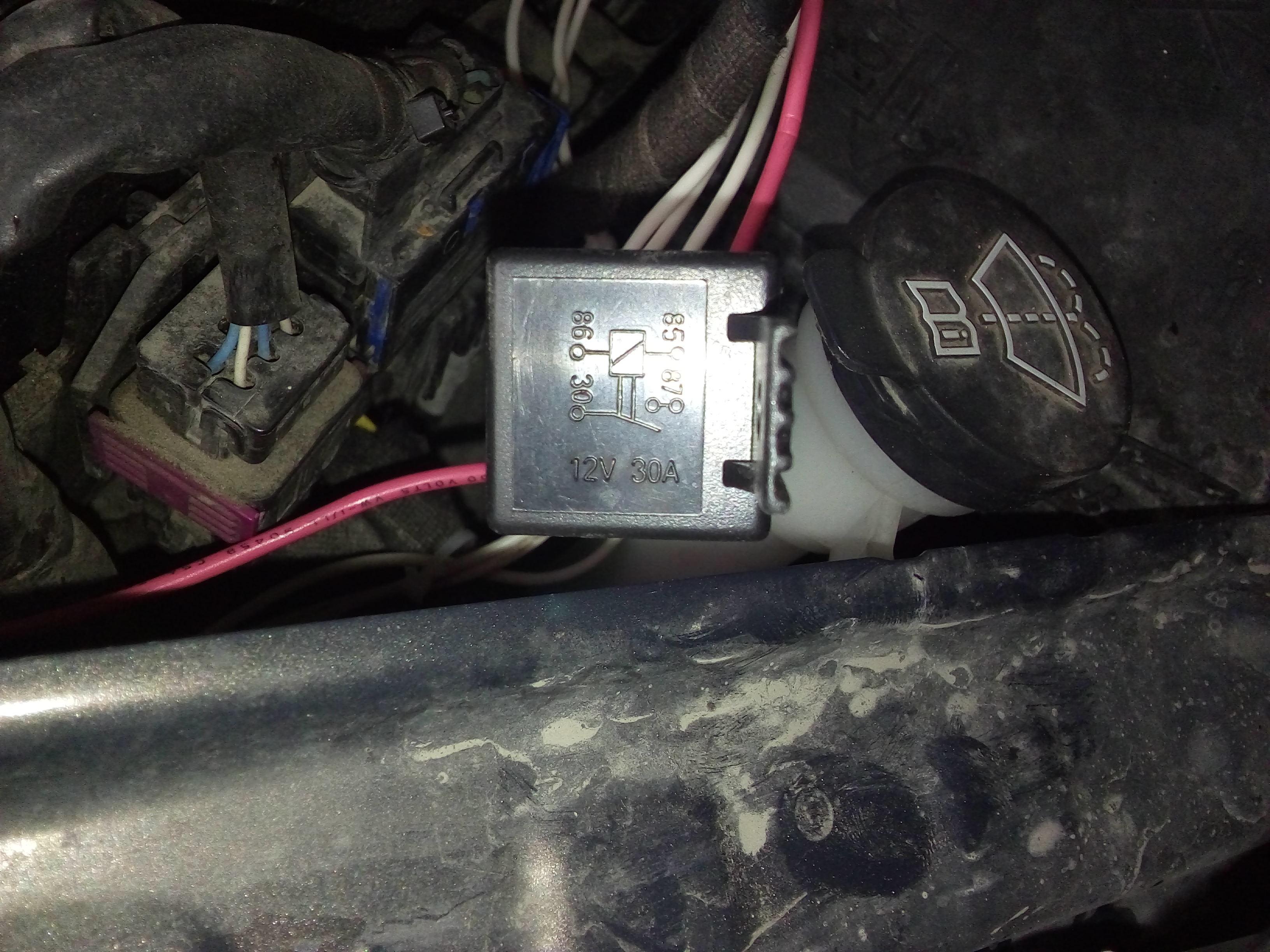

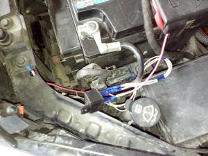

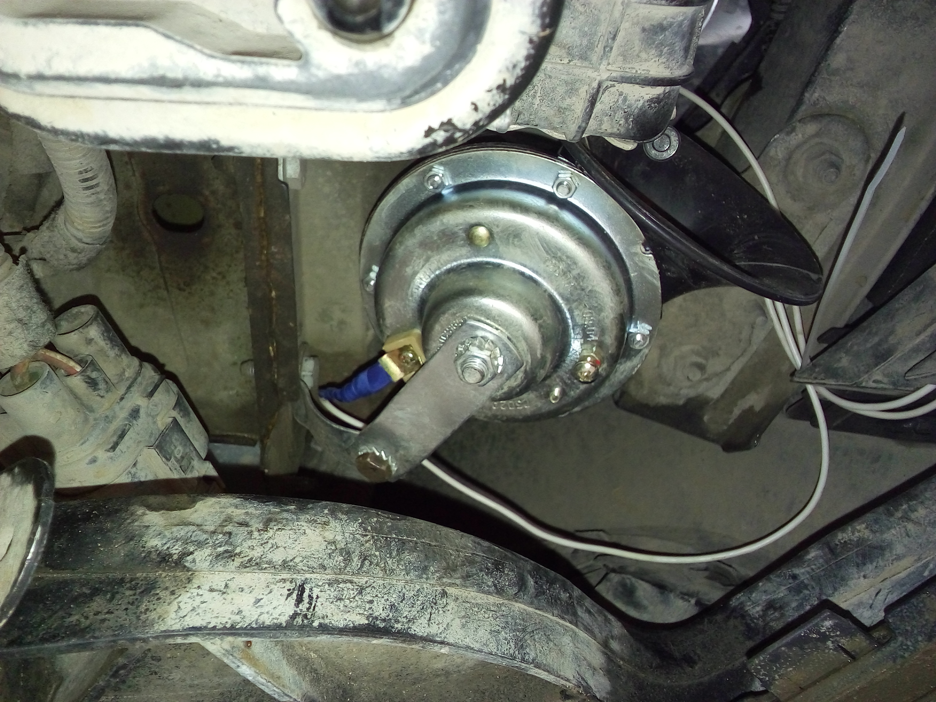

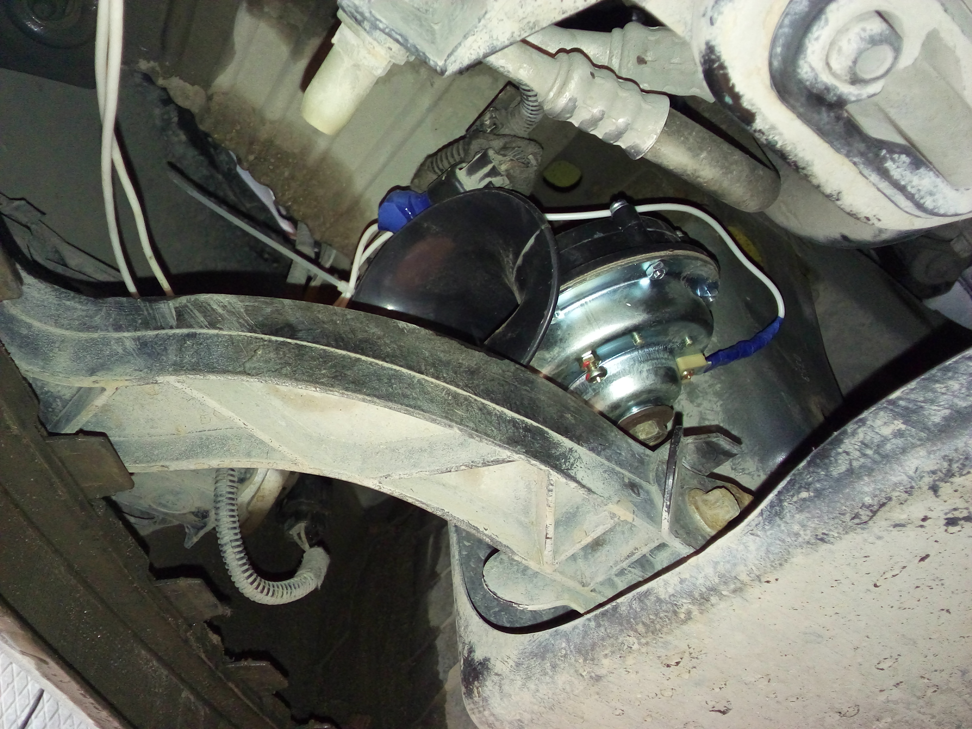

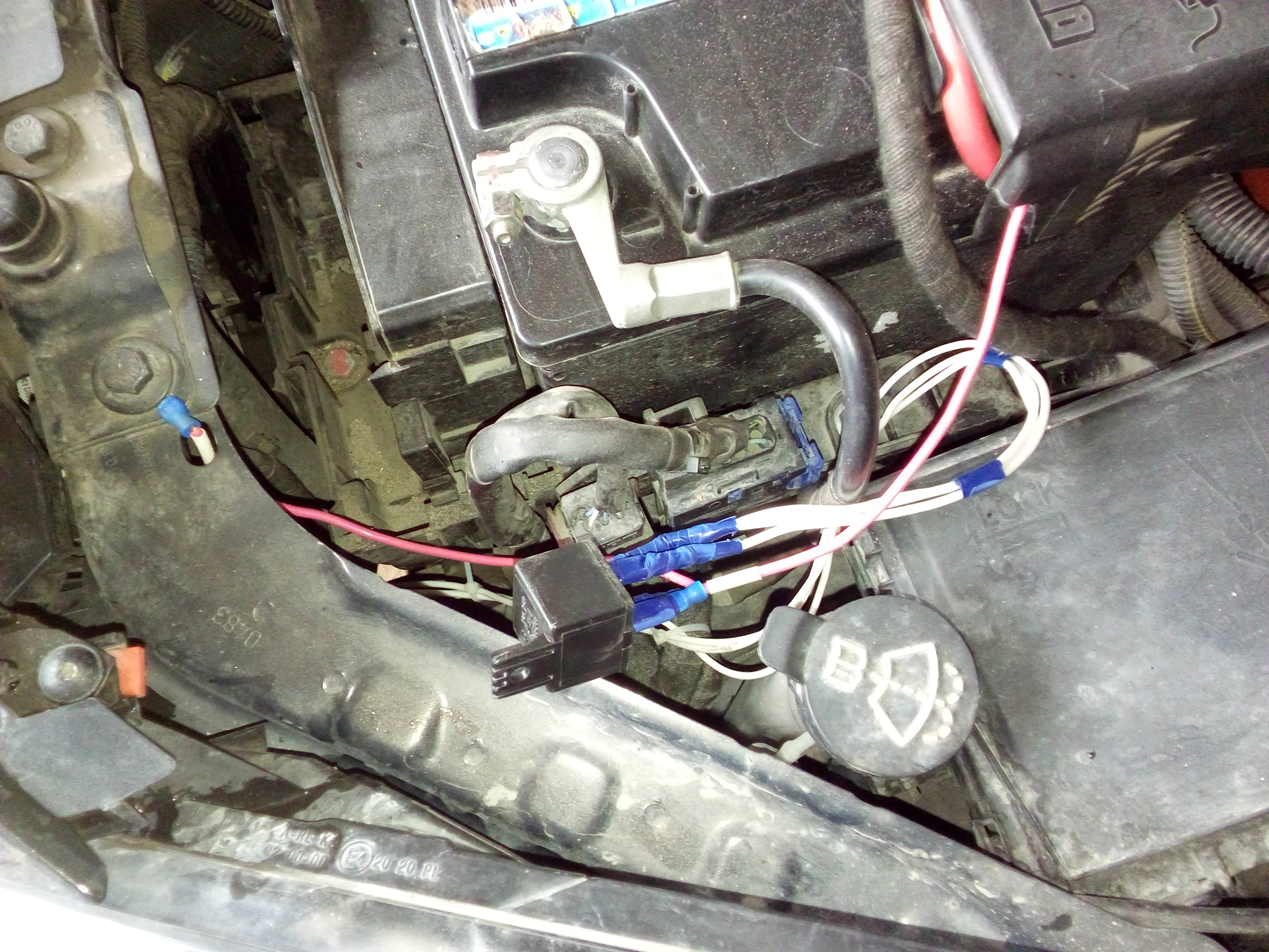

Может кому пригодится ,заменил меривовский сигнал ,которой еле слышно было. на вот такие волговские! [attachmentid=130871] [attachmentid=130872] [attachmentid=130873] [attachmentid=130874] [attachmentid=130875]
теперь сигнал просто супер,реле правда ещё не закрепил.
