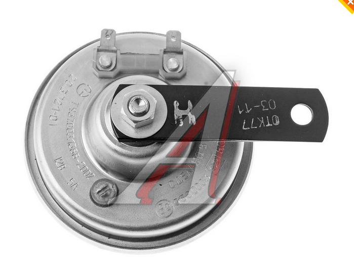

вазовская \ газовская бибикалка стоит 200 - 300 р ,поменять 10 минут при наличии канавы\ подъемника . Менял вот на такой
с открытыми контактами ,что бы если и менять провода скинуть легче было . И появляется возможность поменять открыв капот
