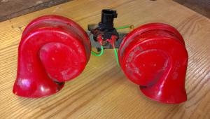

Отправлено 18 Июнь 2015 - 20:45
Сегодня сколхозил[attachmentid=122487] [attachmentid=122488] Чтобы не резать проводку, фишку высверлил с родного сигнала.

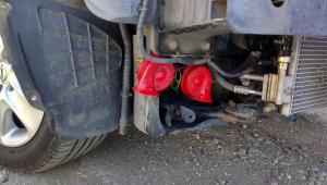

Отправлено 01 Август 2015 - 18:05
Изображение а за сигналами ближе к колесу что за трубка идет?

Отправлено 09 Август 2015 - 16:41
Эта шланг идет в корпус воздушного фильтра, наверное типа дренажа. По существу = Волговский сигнал все был и будет хорошим на любом авто, схемы нет , поэтому у меня вопрос - у нас сигнал напрямую через кнопку на руле или через разгрузочное реле?

Отправлено 10 Август 2015 - 18:13
Трубка, дренаж с воздушного фильтра. Волговский сигнал надо ставить с реле, так как на эти сигналы плюс идёт постоянный, а реле в таком месте долго не проработает
