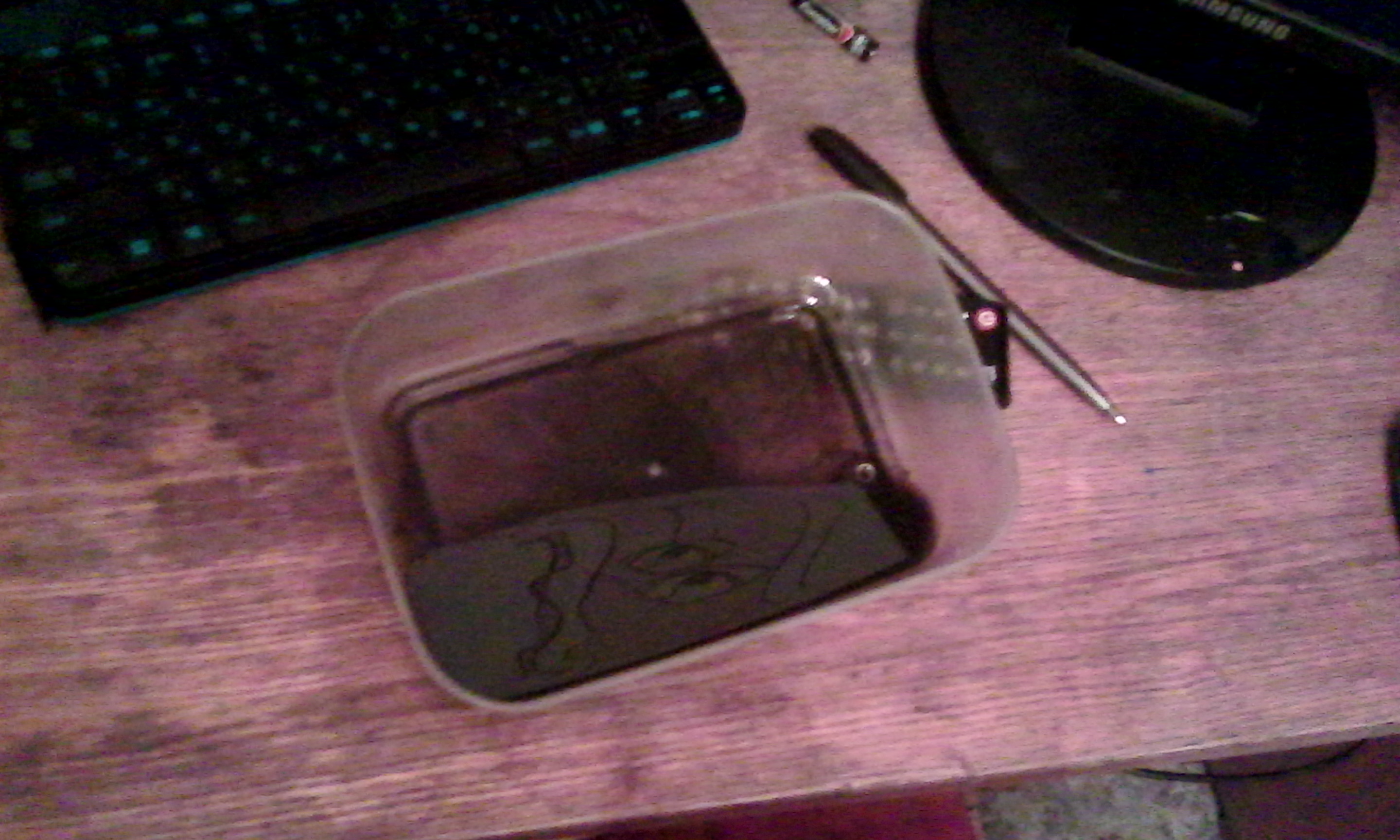

Отправлено 18 Октябрь 2015 - 20:33
Кстати, о масле. Сначала проехал 1500 на люксойле 10-40. Сменил на 5-50, на горячую загорелась лампа. Через 200 сломалось сцепление, а после ремонта сменил масло на лукойл 15-40 и проехал ещё 300. Потом залил 5-50 и ещё двести. И смотрите, что вытекло из маслонасоса!

Грязновата жыжа

Повод ещё раз сменить. На этот раз 10 60. Кто знает про масло Q8?

Отправлено 19 Октябрь 2015 - 13:08
Прокатился.
Поставил аккум, прогрел. Лампа загорелась, но на 600 гаснет.
Масла было по нижнюю метку, кстати. Вылил этот литр, стало почти верхняя метка. На холодную движок шепчет, только форсунки цикают. На горячую чуть погромче.

Отправлено 19 Октябрь 2015 - 13:19
Коплю на капиталку не спеша. При капиталке буду править насос.
Сниму переднюю крышку, зашлифую торцы шестерен, зашлифую дно насоса и запилю стенки, чтоб зазоров с торцов не было. Вот на стенках всё равно зазор будет.
