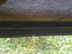

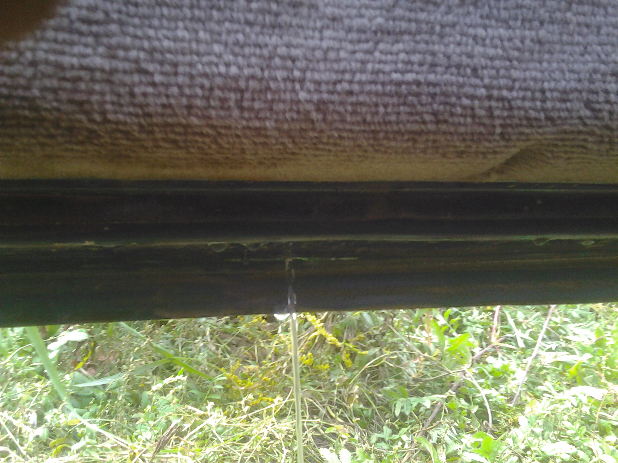

Первое. Просверлил дырку в двери снизу. Водительская дверь булькала. Из дырки сразу полилась конкретная такая струйка, и текла она долго. В передних дверях слив предусмотрен? В задних есть, правая тоже сухая вроде.

это жесть... видать там мастерком прямо шпаклевку намазывали и поэтому дырок сливных не стало...

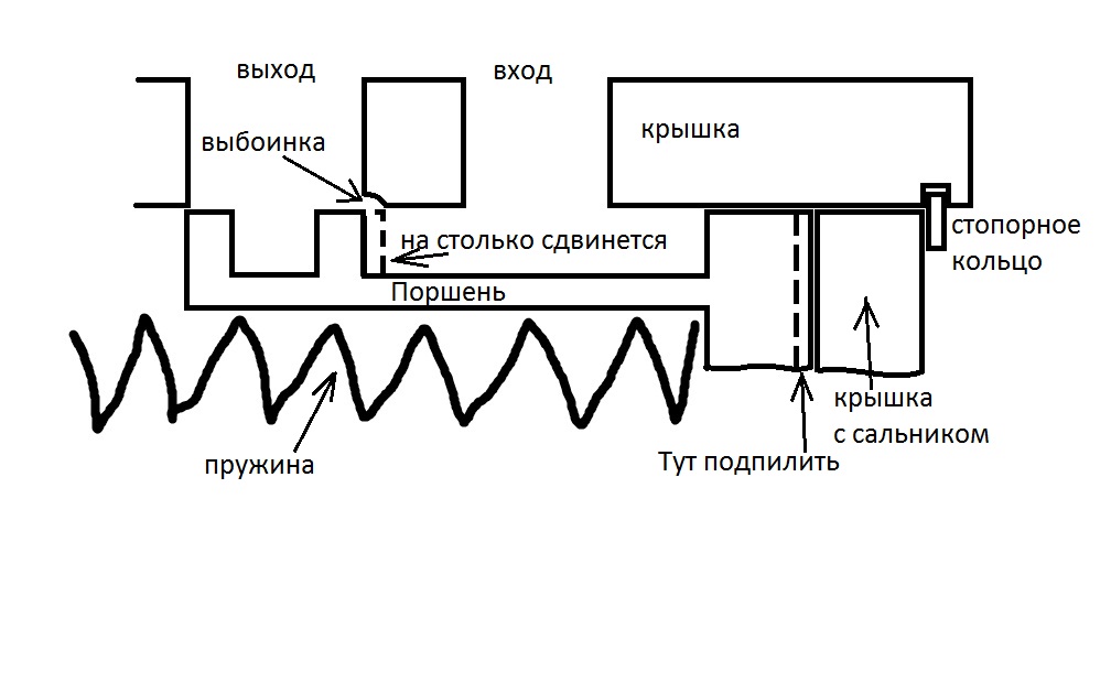

Есть у меня идея одна шальная. В крышке маслонасоса увидел выбоинку. Вроде бы небльшая, но кто его знает, может быть на малых оборотах и даёт сильную потерю давления. Что если подпилить поршень на пару миллиметров, тогда пружина будет его дальше двигать и выбоинку перекроет?

З.Ы. Разобрал ещё раз крышку и посмотрел. Увидел, что поршень перекрывает выбоинку. Не думаю, что это причина. Отшлифую крышку, подложу пару шайбочек под пружину и поставлю.
