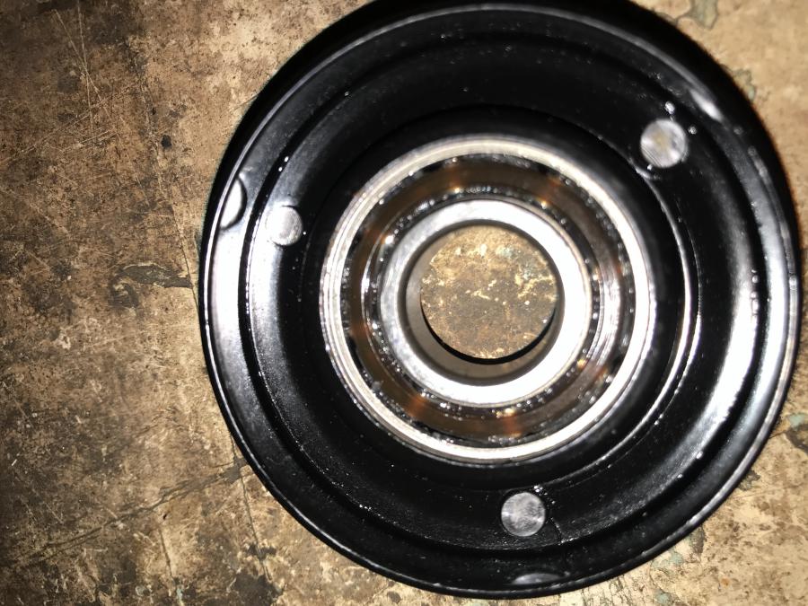

Прикупил тут запасной ролик натяжителя, вскрыл его одну сторону, а там вот столько смазки. Это нормальное количество? Или же лучше вымыть и заложить своей смазки?

подшипник чей? производитель кто?
с этой стороны видно кольцо сепаратора. смазки достаточно.
тут надо смотреть что за смазка и какой тип подшипника
откроешь с другой стороны и можешь увидеть другую картину

Подшипник фирмы GMB. Стоит на натяжителе ремня навесных агрегатов.
#185 berkut
  • Cообщений: 16 586
Отправлено 18 Январь 2022 - 09:31
ну эти еще ничего ходят. не трогай.
Из вашего пояснения ясно, что был вскрыт ролик, т.е. располовинен, и взору предстала сея такая картина, подшипник без пыльника и с пластмассовым сепаратором шариков... Так ли оно? Если так, то подшипник в помойку, не смотря на иминитое название бренда.

он же пишет, что вскрыл сам. т.е. снял одно (на фото) боковое уплотнение. что же до сепаратора, то он не обязательно пластикоый. да и если он пластиковый, то это не так страшно. сейчас много что пластиковое. это кольцо часто встречается в подшипниках.
Сепаратор из металла. Я просто хотел уточнить, есть ли смысл набить туда своей смазки..?

смазка для подшипников идет разная и просто так ее менять не стоит. если бы ее там не было, то стоит задуматься, а так не трогай.
На такой случай я прикупил смазку для подшипников Marsal высокотемпературную. Что, может не подойти?

ну причем тут фирма (название), подшипники в зависимости от условий эксплуатации и характеристик самих подшипников забиваются пусть не огромной разновидностью, но все же разными смазками.
поэтому если подшипник не подделка, а действительно фабрика, то надо смотреть на его обозначения. обозначений много и они не просто так различные.
в зависимости от обозначения, подшипник набивается соответствующей смазкой и может применяться в том или ином месте.
один и тот же типоразмер подшипника набитый разной смазкой в одном и том же месте работает по разному.
определить смазку просто по внешнему виду не возможно. остается надеяться, что на заводе кладут именно то,что должно быть.
что же до вашей смазки, то просто по названию не понятно, что это.

... один и тот же типоразмер подшипника набитый разной смазкой в одном и том же месте работает по разному. ...
Точно. Проверено, на примере  синего мобил-222 хорошо работает везде, кроме игольчатых подшипников, как в ступице колеса, так и в шкворне, а так же и подшипниках направляющего в коленвале, и в  ролике  натяжителя с паразитом в ГРМ, но, по вот в натяжителе ремня гены долго не ходит, причина - высокие обороты... . Если приобретается отдельно подшипник  с (?) смазкой, и именно для  для генератора и роликов его натяжителей, то как вариант это  Циатим-201(-по 221),
Не понимаю ваших страданий 32 т.к на таком ролике ,полёт нормальный. Смазки было достаточно. А вот в турецком BSG всё плохо. ставить не стал ,забраковал. Подщипник китай смазки нет.

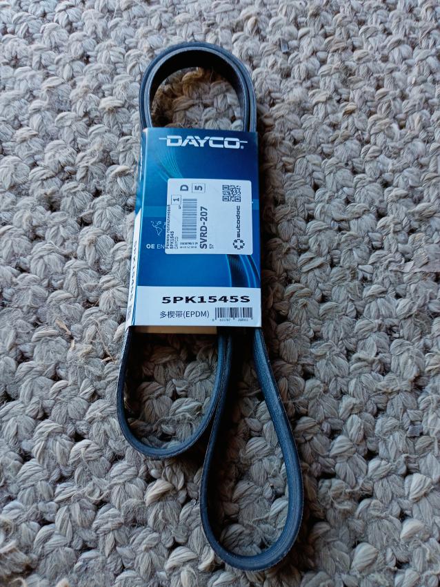

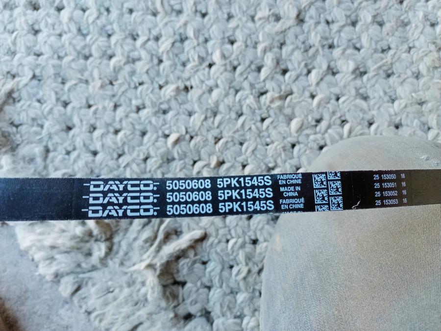

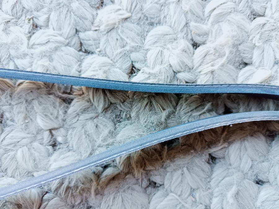

Поменял ремень генератора, старый Dayco отходил 83 тысячи и имел вид вот такой:

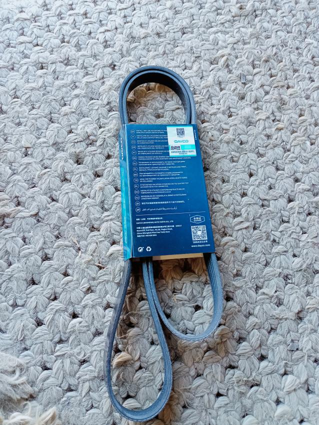

Заказал тоже Dayco, приехал китайский. Разочаровался поначалу, потом стал курить тему, вроде ничего страшного.
Упаковочка, конечно, ещё та!

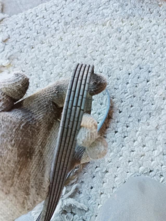

на виде сбоку виден какой-то белый слой, читал, что Дэйковцы применяют какой-то спецматериал, для большей долговечности, наверное это он, и ремень скорее всего не палёный.
Будем посмотреть, сколько этот отходит.

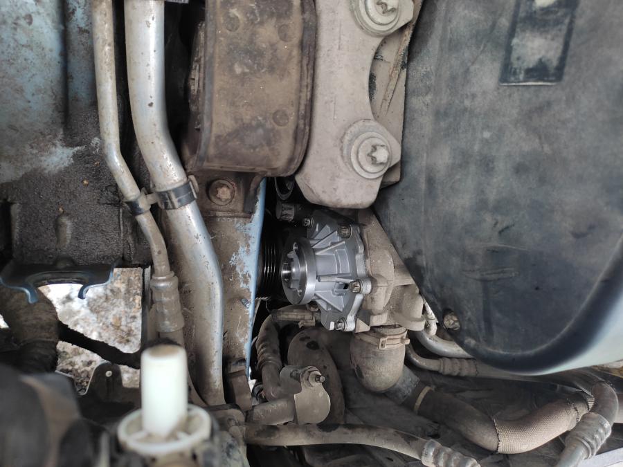

Это еще что. Я вот намедни менял помпу (Стояла Хепу потекла по прокладке, отдельно прокладки не продаются, заменил на ГАНЗ купленный еще в далеком 18 году но не установленный, не понравился что-то он и была куплена Хепу). в довесок решил махнуть и ролик с ремнем. Заказал комплект ИНА. Пришло все чин чинарем. производство венгрия. Но сразу не обратил внимание, а ремень в комплекте на 6 ручьев 6РК1545. Начали ставить а он ни как не хочет ложится на ролики. И только спустя минут 15 дошло их сравнить. Поставил пока старый контеч вполне себе бодрый тысяч 20 еще отходит легко.

Так то прокладки есть отдельно. И ростеко и Китай. Цена символическая
На всех прокладках есть прямоугольная отливка. на хепу ее нет
