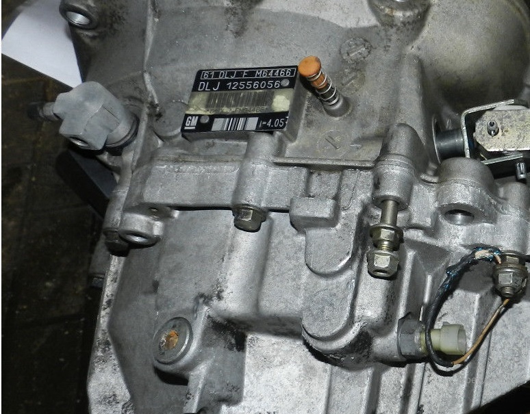

На первом фото типа клапана  (которого нет в каталогах) сломался пластиковый колпачок который стоял на фото 2 .Каталог дает заглушку фото 2.Солдатик фото 3 без пружины,стоит до упора вниз.Вопрос где найти такой же клапан на фото 1?Как должен вообще солдатик стоять(с пружиной или без пружины ) фото 3?

По поводу клапана я не знаю . А вот по поводу солдатика см.картинку
P.S. ......поскрёб по сусекам и вот ....На первой картинке , если не ошибаюсь это ниппель . Где он стоит и для чего конкретно сказать не могу . Правда название "ниппель" - говорит само за себя  .

...за что отвечает этот солдатик?Как он крепиться внутри коробки?Можно его потянуть на верх?На всех видах коробасах(MD3,DLJ) пружинка стоит?
На моей синтре стоял здесь.

По поводу ниппеля скажу , что я ни на одной коробке его не видел . Везде стоит заглушка . А "солдатик" на всех коробках с пружиной . На сколько я знаю , он служит для регулировки переключения скоростей . Кстати . если я правильно "погуглил" , то номер ниппеля GM (SAAB) 8726770 .
Возникает вопрос.Где находится вентиляция коробки?

У меня на меняной КПП стоит такой сапун, на старой было тупо незакрытое отверстие. Это и есть "дыхалка" КПП. На старой КПП его не было и судя по всему очень давно, и коробка с пробегом 500тыщ была не в худшем состоянии чем та в которой 280

Видел на МКПП F25 , которую ещё устанавливали на Вектру B , так называемый ниппель , на который был надет пластмассовый колпачок . На синтровских F25 , ну , оооочень редко их устанавливали . По крайней мере я только один раз видел на коробке от Синтры , которую выпустили 30 сентября 1998 г. На моей, когда я купил , не стоял ниппель . До меня было 2 владельца . Один немец, которого я впоследствии нашёл и с которым переписывался по поводу машины , и в Москве один хозяин . Ни один из них не вскрывали , ни двигатель , ни коробку . Меняли только расходники . Поэтому сложно сказать почему , хоть и редко , на одни коробки устанавливали ниппеля , а на другие нет .

Все НАШЁЛ !!!
Сапун КПП Ланос, Лачетти, Авео, Такума МКПП (GM) GENERAL MOTORS 96434368

На прошлой неделе написал ребятам из Германии по вопросу сапуна на МКПП. Так вот они сказали , что никогда на МКПП F25 Опель Синтра не устанавливали сапуны . Но , в конце 90-х и начале 2000 годов с запчастями было сложно и дорого . А МКПП F25 ещё устанавливали на Опель 2,5 V6, на которой устанавливался сапун . Коробка почти полностью подходила к Синтре (исключение - крепёжные отверстия ). Ещё схожа с F25 была F17. Они даже знали синтровода который занимался переделкой МКПП . Поэтому - МКПП с сапуном это ... собственная инициатива .
P.S. ... за что купил , за то и продал.
 По вину можно пробить авто какая была у немца?Может моя.VIN в личку скинул.

:forever:На сколько я знаю (возможно и ошибаюсь) на Вектрах А и В F25 с индексами RC , WT (и ещё какой-то ) ставились поперечно , потому как у них передний привод . Внутренности коробок F17 , F25  - Вектра и F25 Синтра (как мне пояснили) взаимозаменяемы . Разница лишь в значениях передаточного числа . Но речь шла не столько о МКПП , сколько о сапуне , который , как мне объяснили не устанавливался на МКПП F25 Опель Синтра . А на МКПП F17 и F25(Вектра) сапун устанавливался .
