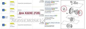

Планирую замену подшипников дифференциала, но по номеру каталога нигде не нахожу в продаже. Подскажите номер актуального аналога...
90511229, 12788353,  32010X, HR32010XJ
Подойдёт ли SKF VKHB 2191 его размер 80,50,20 ?
Можно поинтересоваться с чем связана замена конкретно этих подшипников, а не подшипников, например, самого вторичного вала?
появился прирывистый вой при движении, перед этим похожий вой был на второй машине Ауди 80, всё оказалось в них. Но на Ауди проблем с заменой подшипников нет, дам дифференциал достается не снимая МКПП.

Размер подшипника дифференциала 50х80х20 . Подшипник дифференциал F25 X22XE.jpg

Skf: 32010J2, 32010X, 32010XQ, VKHB2191.
