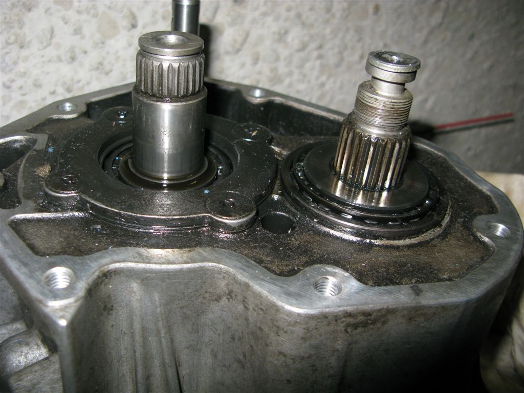

В результате многократных попыток удалось стащить ступицу 5-ой передачи крепким съёмником, в процессе сломал менее крепкий съёмник. Кстати, ведомую шестерню тоже снял с колоссальными усилиями. Такое впечатление, что на валах не дорезаны шлицы и детали садятся очень туго.[attachmentid=130891]

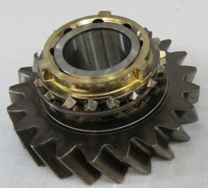

Mixanik, Есть новый оригинальный синхронизатор на 3-ю передачу-покупал перед разборкой, тоже думал обойдусь им, разобрал поеденная и муфта и шестерня, купил коробку

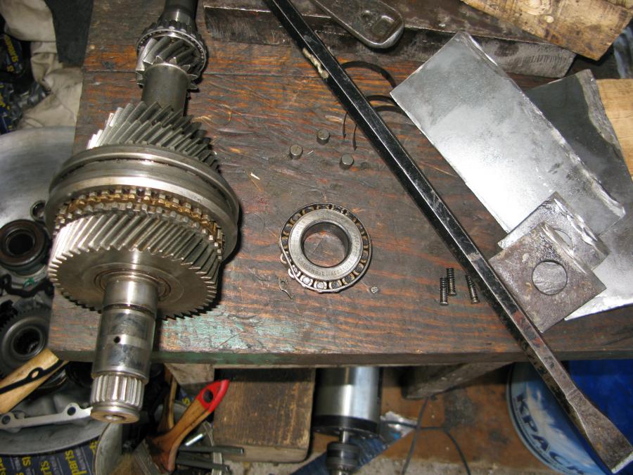

Удалось снять подшипник клиньями. Клинья делал из пластин 2 мм, 3 мм и 4 мм, затачивал их весьма полого. сначала клинья 2 мм забивал с двух сторон, чтобы стронуть подшипник, далее по чуть-чуть сдвигал его. Результат на фото. Немного погнул сепаратор, потому что поначалу круто заточил клинья, потом поправил. Немного сбил край игольчатого подшипника, но не критичною, клинья забивать вдоль шестерни, на неё как бы опираясь, и, желательно, не забивать клинья в зону игольчатого подшипника.

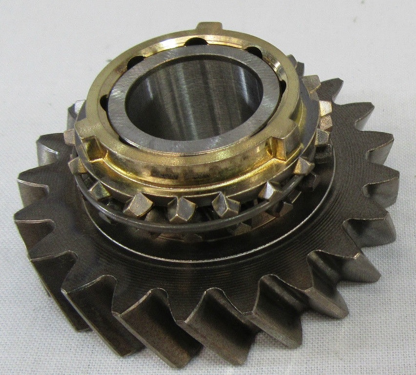

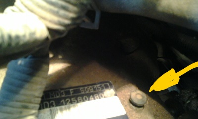

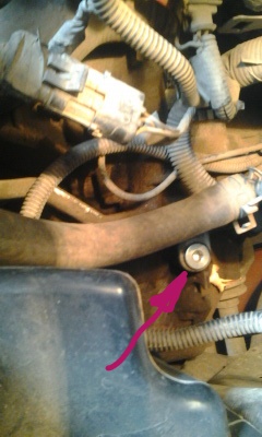

Сверху. Там где табличка и регулировочный подпружиненный солдатик. Его прекрасно видно если снять воздуховод от фильтра к впуску

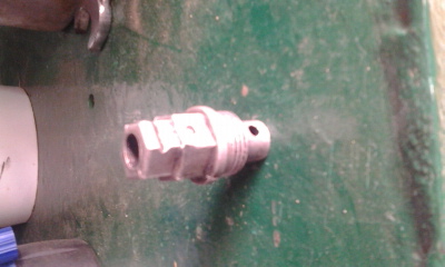

На первом фото типа клапана  (которого нет в каталогах) сломался пластиковый колпачок который стоял на фото 2 .Каталог дает заглушку фото 2.Солдатик фото 3 без пружины,стоит до упора вниз.Вопрос где найти такой же клапан на фото 1?Как должен вообще солдатик стоять фото 3?
