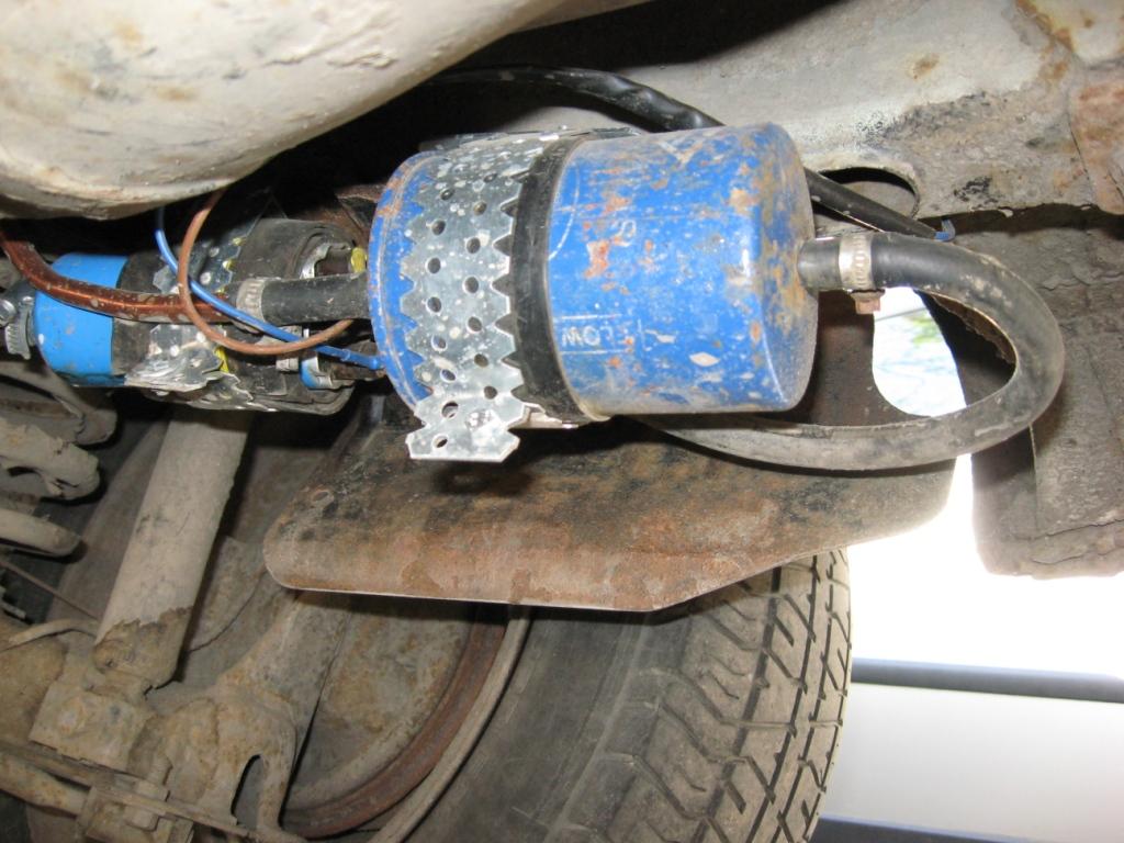

А фотканите, плиз, товарищи, как у вас этот подвесной насос подвесён! А то мне тож надо бы приколхозить как-нибудь насос... тока чет пока что не соображу как...
я сегодня домой приду сфоткаю, я тоже новое конструкторское решение принимал

штурман01, Хде фото?

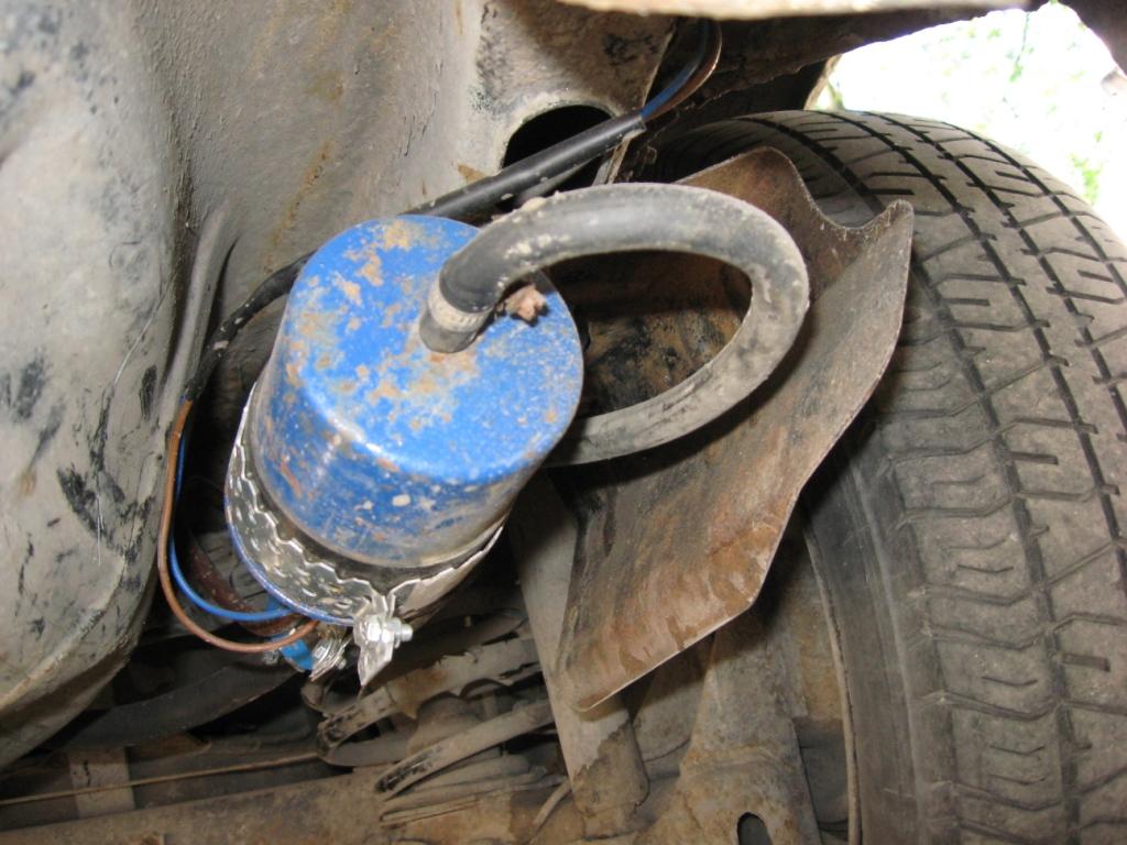

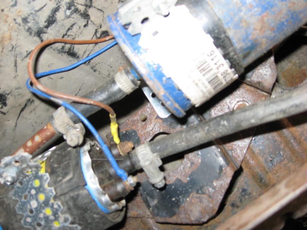

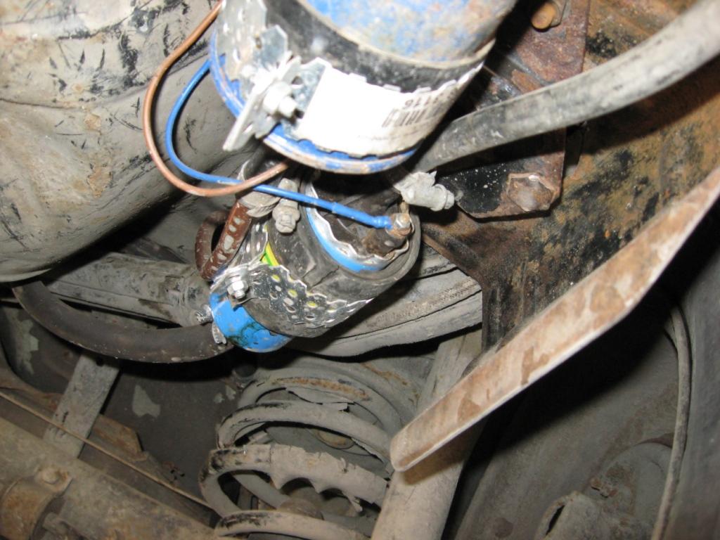

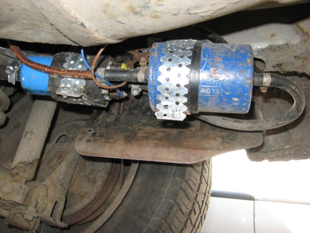

Отправлено 06 Май 2008 - 07:05
уж как смог подлез.
крепеж покупал в строительном магазине, держится довольно крепко (проверял))))))
