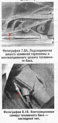

Oleg_vb, которая огибает видимо обратка так реализована. Она есть?
Не совсем понятно, можешь нарисовать?
ivzip, видимо бак не родной, с другого двигателя.
Oleg_vb, ivzip, гляньте картинки:

У меня как на фотках 7.8А и 8.1В
Я красной стрелкой показал шлангочку...

у меня ранний тип вентиляции,как на рис. 8.1А,бачёк я выкинул,так и не разобравшись,как к нему шланчики подходют(всё сгнило и болталось),лишний писюн на баке заглушил.Всё прекрасно вентилирует в основную наливайку.
Кстати,хотел поставить в место железной(дырявой)заправочной трубы пластиковую,как на рисунке 8.1В,не подошла по зигзагами и в крыле резинка для неё маленькаяsad.gif(благо потом "наливайку" удачно,без протеканий.заварил ar.gif )

Oleg_vb, эта трубочка обычно в бак втыкается, токма чуть дальше и сверху кажись, сразу можно не увидеть

У меня кстати, как купил машину с оторванной трубкой, рис.8.1, так и ездию. Ни как не дойдут руки до нее. mellow.gif
