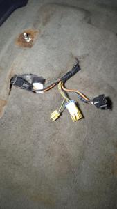

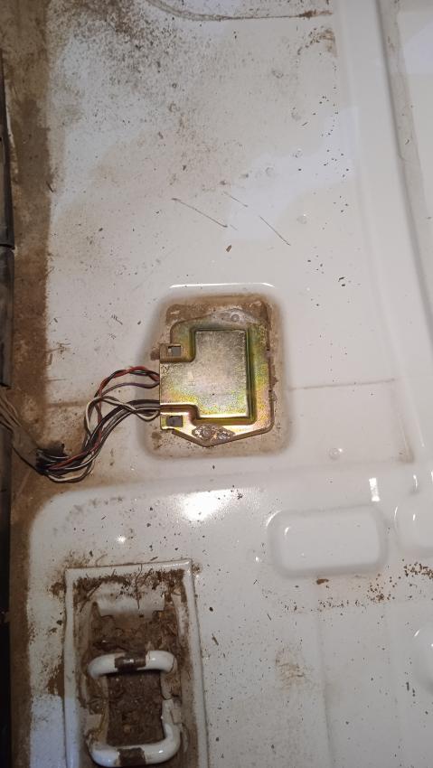

А по конкретней может кто ни будь растолковать? Здравствуйте просветите что за клеммы под передними сиденьями две желтые и две черные? с желтыми понято подключаются к сидению.а вот ченные для чего? и желтые тож для чего ? да и еще со стороны бака каки ето порвода за что отвечают? 2.2 бензин
По д сидениями(переднии) 1.Желтый подушка безопостности в сидении(зависит от комплектации),2 желтый идет на ремень безопастности,3 черный подогре сидении (от комплектации),4 черный эектрорегулировка сидений(от комплектации).Какие конкретно не помню.

Отправлено 29 Ноябрь 2021 - 06:33
По д сидениями(переднии) 1.Желтый подушка безопостности в сидении(зависит от комплектации),2 желтый идет на ремень безопастности,3 черный подогре сидении (от комплектации),4 черный эектрорегулировка сидений(от комплектации).Какие конкретно не помню. Спасибо!!!
