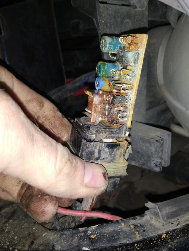

Всем здравствуйте! Снова с вопросом к бывалым синтраводам. Вышел к машине ночью и услышал шум из под капота, такой не громкий. Похожий на звук скрипящей петли на двери)) "Пошел" на шум и нашел под правой фарой источник - реле. Его отключил. На всякий случай попробовал завести - завелась. Подскажите, что за реле?

Под правой фарой должно быть реле - это реле вспомогательного воздушного насоса ...см.картинку (насос под левым передним крылом)

Всем здравствуйте!!!  Бывалым, и всем остальным!!  Давненько не заглядывал, извиняйте. Закружило-завертело, все как- то недосуг. Да и не ломается ничего( тьфу тьфу)  :ab:  :ab:  :ab:
Насчет релюшки под правым крылом.  Как то демонтировал эту продувку, и после этого загорелся чек. Диагностика скрепкой показала именно на эту релюшку. Пришлось подключать опять, чтобы чек глаза не мозолил. А у тебя чек горит?

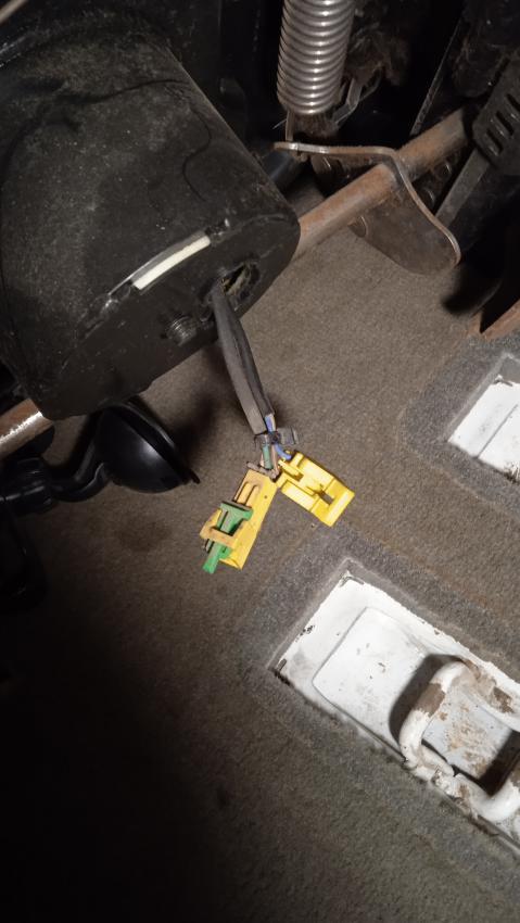

Здравствуйте просветите что за клеммы под передними сиденьями две желтые и две черные? с желтыми понято подключаются к сидению.а вот ченные для чего? и желтые тож для чего ? да и еще со стороны бака каки ето порвода за что отвечают? 2.2 бензин
