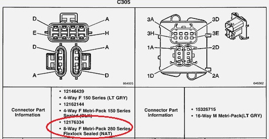

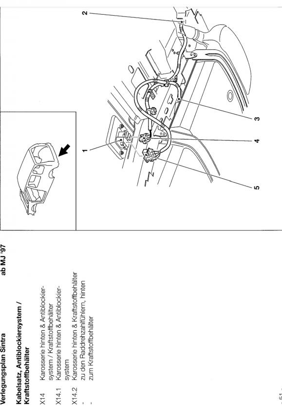

Отправлено 25 Март 2021 - 19:00
Добрый день.
У кого есть номерочек разъёма
Х14. 2
Сообщение отредактировал ALL: 25 Март 2021 - 19:01

Отправлено 25 Март 2021 - 19:25
Лёша , а ты вроде продавал свою ?
А номерок посмотрю и , если найду , то скину
8 Pin GM 12176334
Ещё выдаёт кросс этого разъёма -  AC Delco PT1176 (но цены на эти разъёмы - очень высокие)

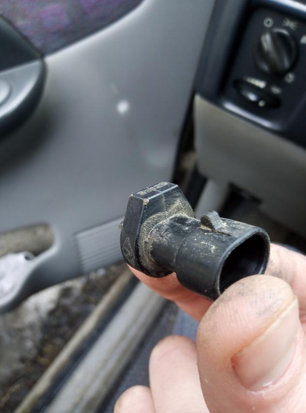

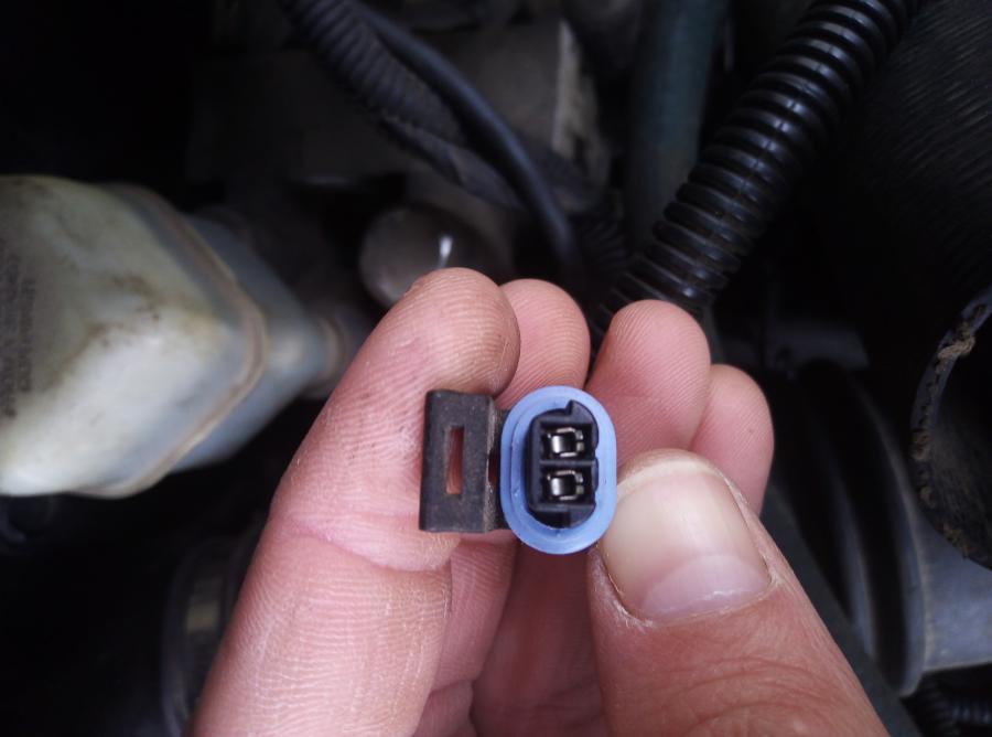

Здравствуйте, уважаемые участники форума. Приобрёл синтру в весьма заколхоженном состоянии. По-тихонько исправляю. Подскажите, пожалуйста,-какой датчик? Территориально(судя по проводу) находится около воздушного патрубка ближе к левому стакану. К нему идёт узкая, двухконтактная, голубая фишка.

Отправлено 01 Апрель 2021 - 10:37
А поточнее ? Поясни по фотографии где и рядом с чем находится эта фишка
Возможно этот (см.картинку) и напиши какого цвета провода , идущие к разъёму

Штатная вроде фишка. Огрызок от датчика тоже на фишке был. Его выломали
Фото не могу загрузить. С водительской стороны. Выходит провод из косы под стаканом. Длиной 25-30см.уплотнительная резинка голубого цвета
Проблема в том, что двигатель не заводится на "теплую". Холодный, горячий запускается хорошо. На фишке был огрызок датчика. Когда вынул, начала заводится и на теплую. Только, как-будто упала мощность.

Отправлено 01 Апрель 2021 - 10:49
Посмотри вторую картинку и напиши цвет проводов

Кроме цвета проводов посмотри , защёлка разъёма какого цвета . Красная или белая ?

Отправлено 01 Апрель 2021 - 11:09
Может этот датчик ?

Огрызок от датчика и сама фишка. Провода посмотрю позже, напишу. Машина не рядом

Отправлено 01 Апрель 2021 - 11:25
Как раз т
Может этот датчик ?
Нет, не он. Он стоит на месте
Огрызок датчика
