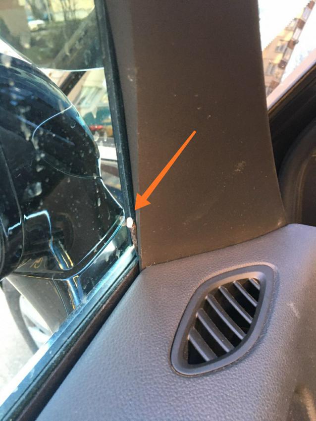

Обычно эта вкладка открыта по умолчанию.
На мотороах 1,6 всегда при прожиге включается обогрев заднего стекла и зеркал.
Поставил себе светодиодик, подключил к зеркалу, теперь ни одного прожига не пропускаю.
Сообщение отредактировал jinix: 16 Апрель 2021 - 09:38
А вот это интересное решение!

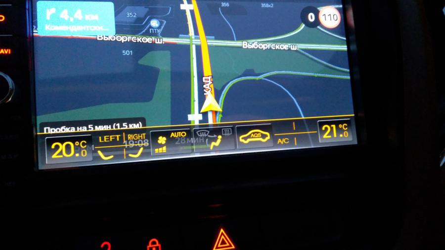

У меня прожиг отлавливает магнитола на андроиде через кан-бас адаптер. Когда меняются настройки климата, то на экране снизу выскакивает менюшка, которая показывает что включено.
Едешь, никаких кнопок не трогаешь, а тут хлоп, и выскочила с картинкой, что обогрев стекла включился, посмотрел по оборотам и расходу - точно, прожиг начался. И потом второй раз выскакивает, когда закончился.
Т.е. информация о включении прожига по кан-шине проходит в виде сигнала, что включён обогрев заднего стекла, но при этом сигнала от кнопки обогрева нет.
