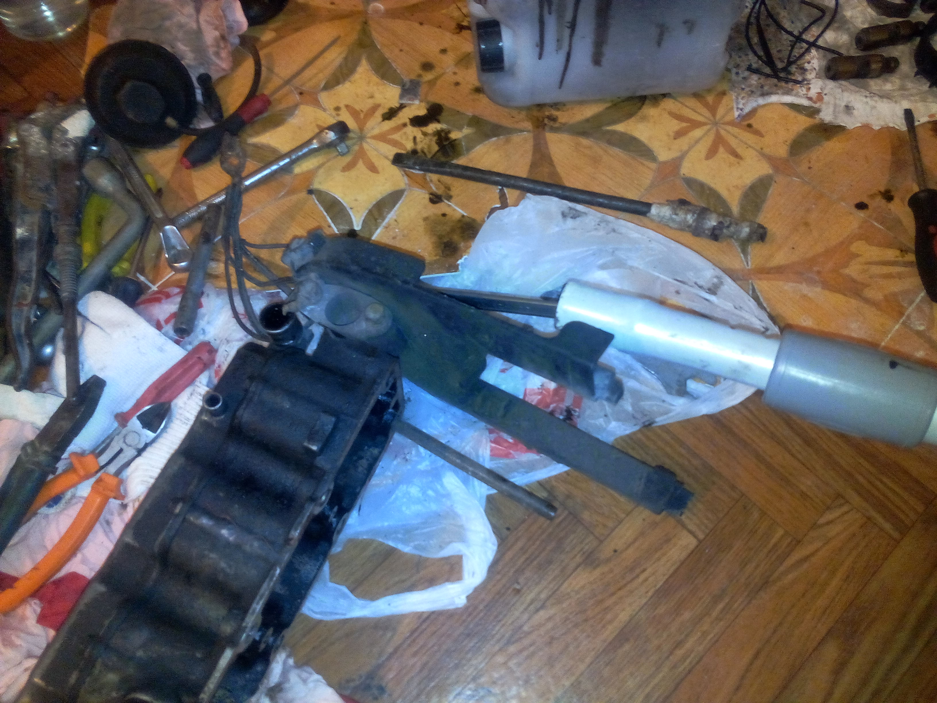

Я просто не помню как там на 8 клапанниках, а на распредвале нет плоских спилов под ключ рожковый?
Точно, есть под ключ грани... Только Блин ключа на 19 нет рожкового Изображение

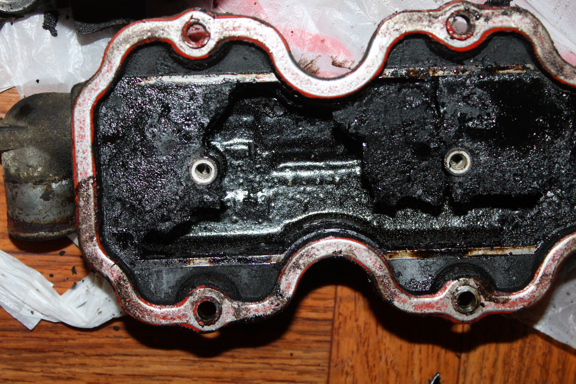

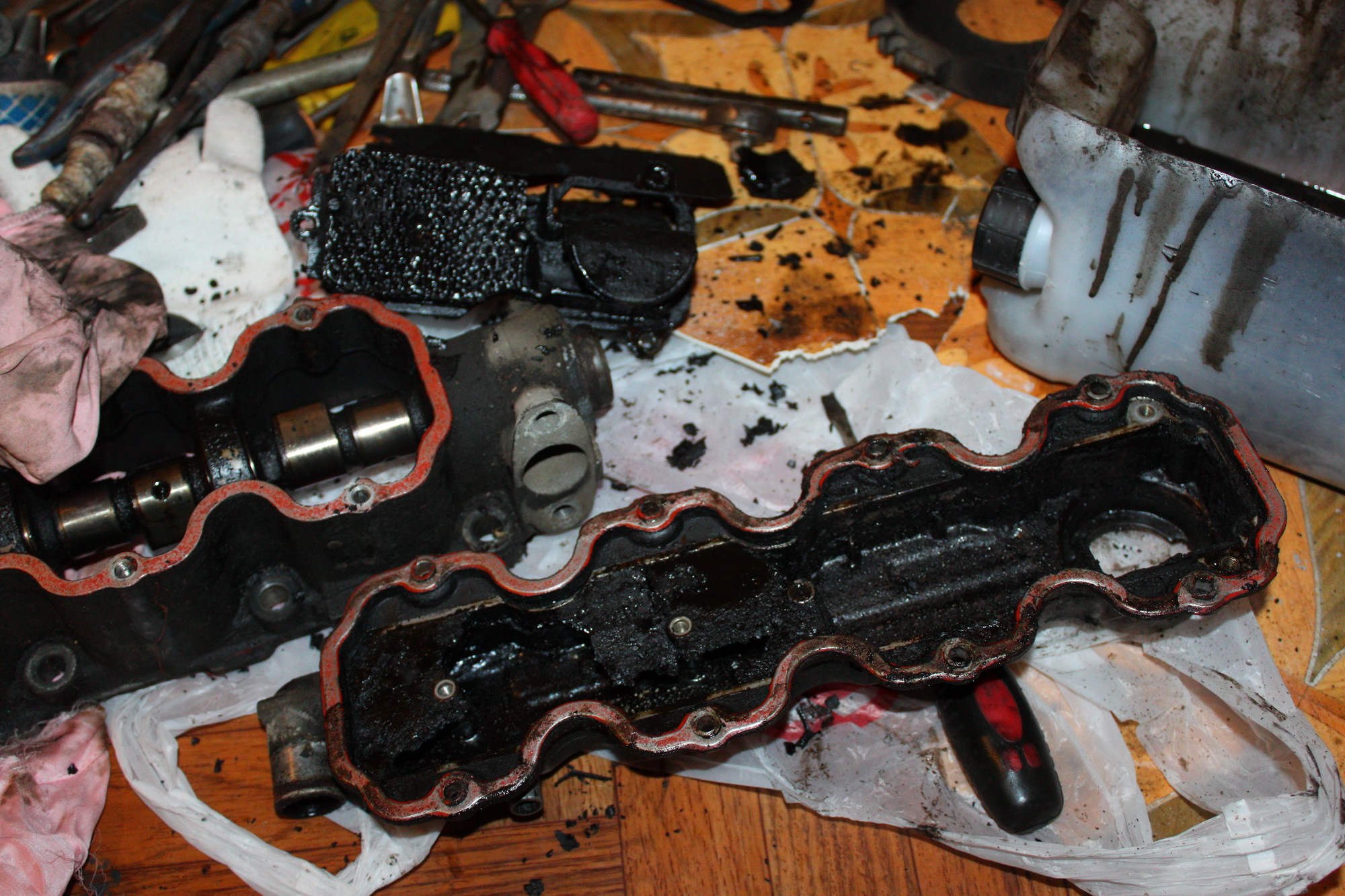

Всё, решил проблему... Труба от пылесоса рулит..
И вот что я обнаружил под клапанной крышкой, когда снял сепаратор или что-то в этом роде...

По делу - сеточку (сепаратор или что о в этом роде) - отжигать, положив в банку и подлив бенза чуток, пока не сгорит вся кака на ней, с крышки можно так отскоблить.

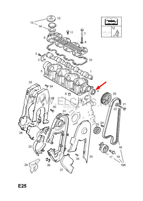

Всем ещё раз привет. Вот по ходу заказа запчастей возник ещё вопрос... Передний сальник распредвала я заказал ( на фото) А вот где задний? и есть ли он там вообще? Должно же быть что то, что держит масло с той стороны...
