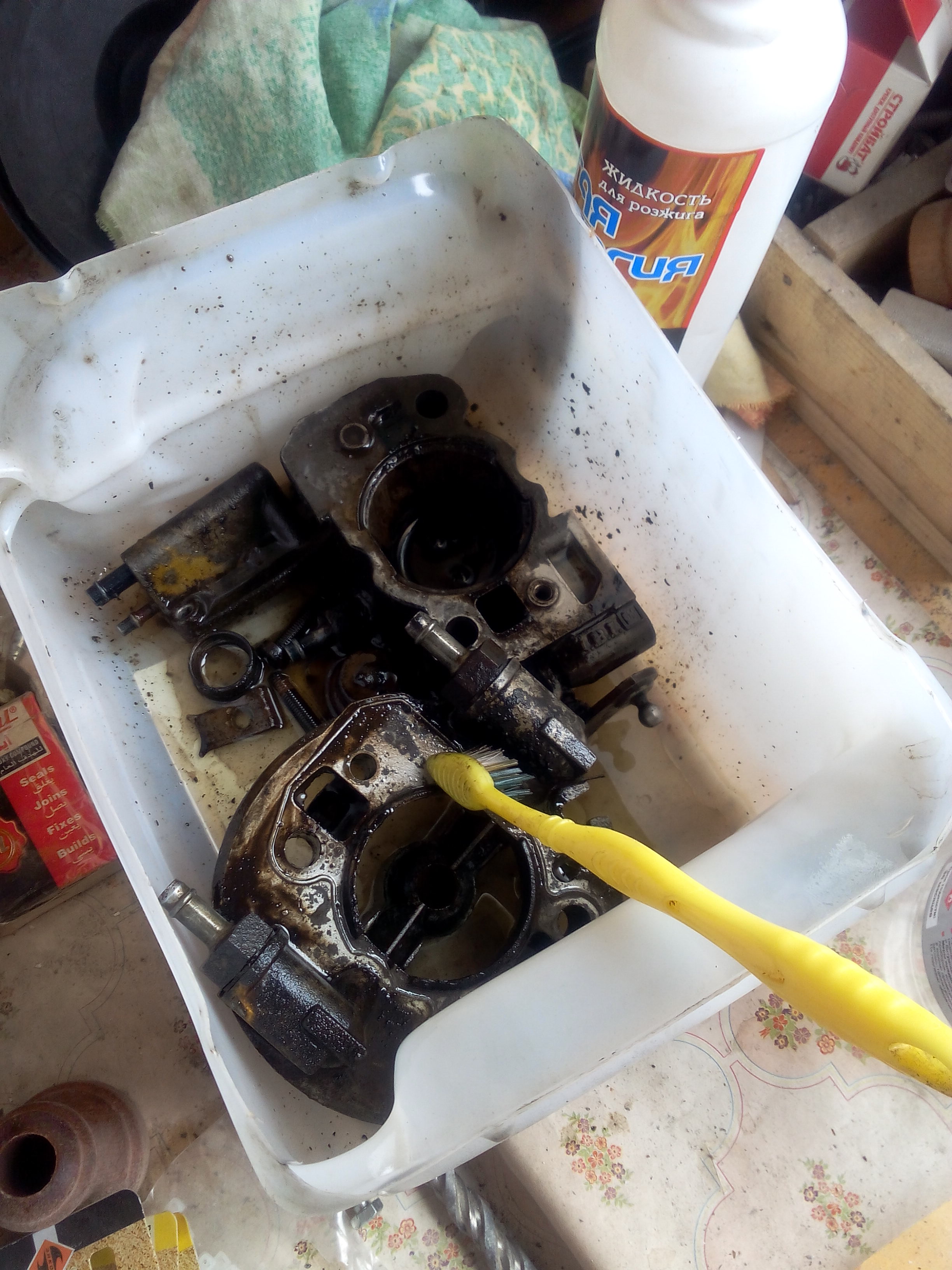

разобрал сегодня моник. Замочил в жутком растворе отмачиваться от кокса. Обнаружил при разборе три прокладки, одна от моника к коллектору,вторая между половинками моника и третья маленькая между нижней половиной моника и блоком патрубков... первую закажу (она 100р стоит) а вот с остальными засада они на заказ по 600-800 рублей.... Что то не хочется столько денег выкидывать на кусок картона или из чего они там сделаны.. Можно ли их отмыть( они сохранились) и смазать тонким слоем герметика и на место поставить?
И сразу ещё вопрос про форсунку, у меня на ней посадочное гнездо совсем рассыпалось, хотя до последнего работала исправно... Где можно добыть форсунку? мож подойдет от чего? а то родная на том же экзисте 10К рублей стоит

zobr82, прокладки если не рваные, то лучше не герметиком а что нибудь типа солидола, а форсунку, ну может на разборке спроси.

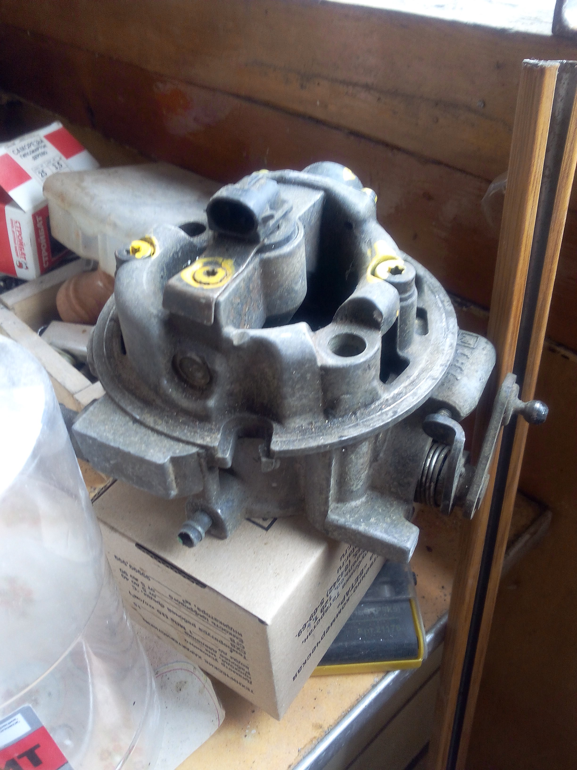

Всем привет снова)) Сегодня памятуя о виденном когда то..нашел у себя в запчастях моник с форсункой, видимо остался от предыдущего хозяина..Вот теперь ломаю голову,почему он не стоит на машине? Судя по желтой краске на болтах он какой то контрактный или ремонтированный? Что в самом моновпрыске может быть не так? И как проверить форсунку на работоспособность?
Прилагаю фото того, что моется и того,что нашел..

поставь моник целиком, таким образом и форсунку проверишь.

А что в самом монике может быть нерабочим? Кроме форсунки. Или можно смело ставить этот и если форсунка не рабочая то просто её поменять на старую?

в монике еще стоит регулятор давления и т.д. посмотри тут описание есть---http://www.vectra-club.ru/forum/viewtopic.php?t=115437

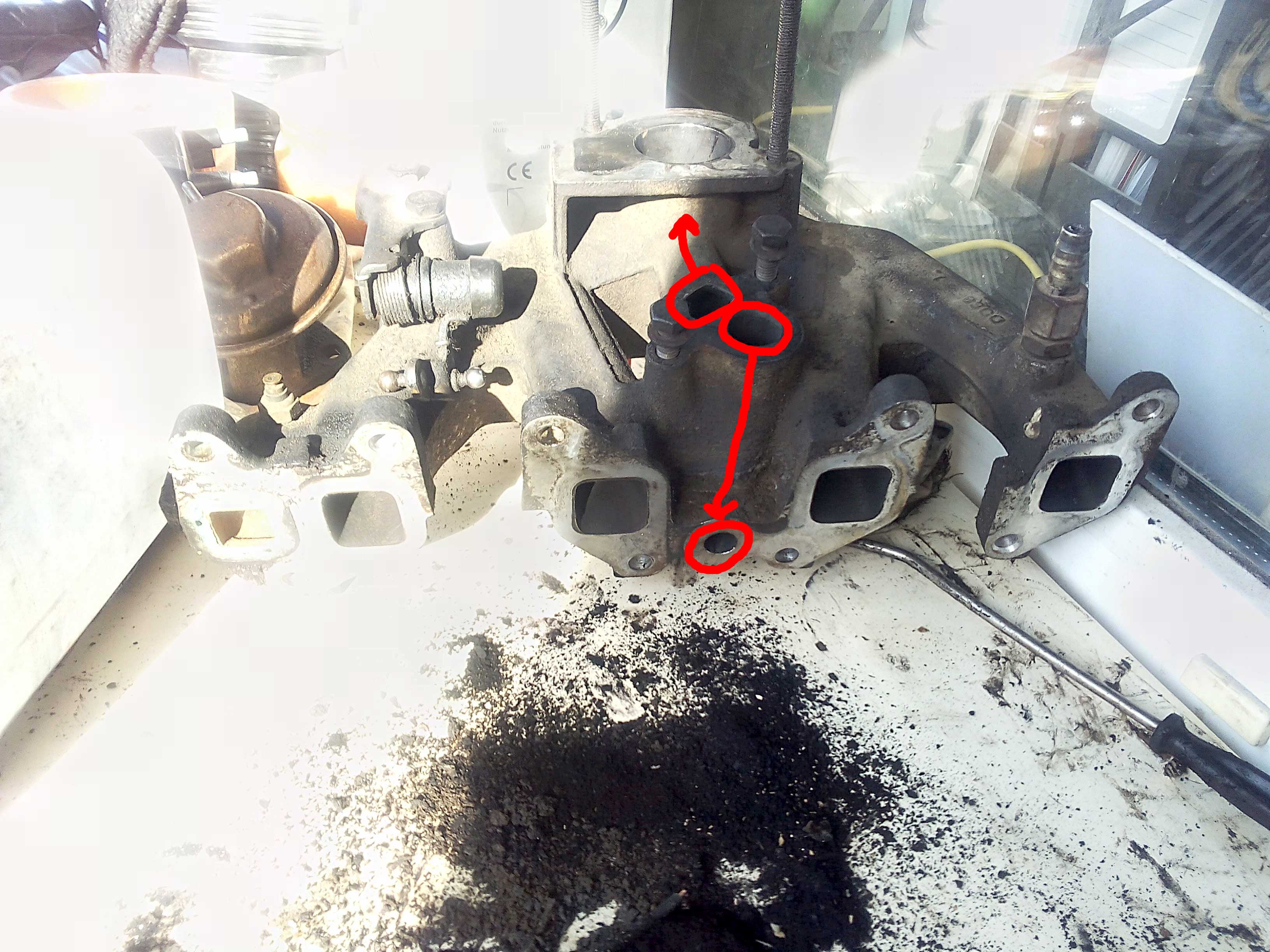

Сейчас занялся впускным коллектором..И вот что обнаружил... Два канала были наглухо забиты масляным нагаром.... Тот что на столе - это наверное половина того, что там было. Что это за каналы и как влияют на работу мотора?

это каналы ЕГР, сверху крепится сам клапан, а через низ забирает часть отработанных газов, и через клапан направляет эти газы в камеру сгорания.

я так и думал. только вот стоило их чистить?))) а то вроде везде пишут, что ЕГР надо глушить

Ну, если он работает и не создает проблем то не зачем его глушить, пусть работает.
я у себя заглушил потому как мой начал косячить, взял на разборке другой, и он не рабочий оказался, так что вот.

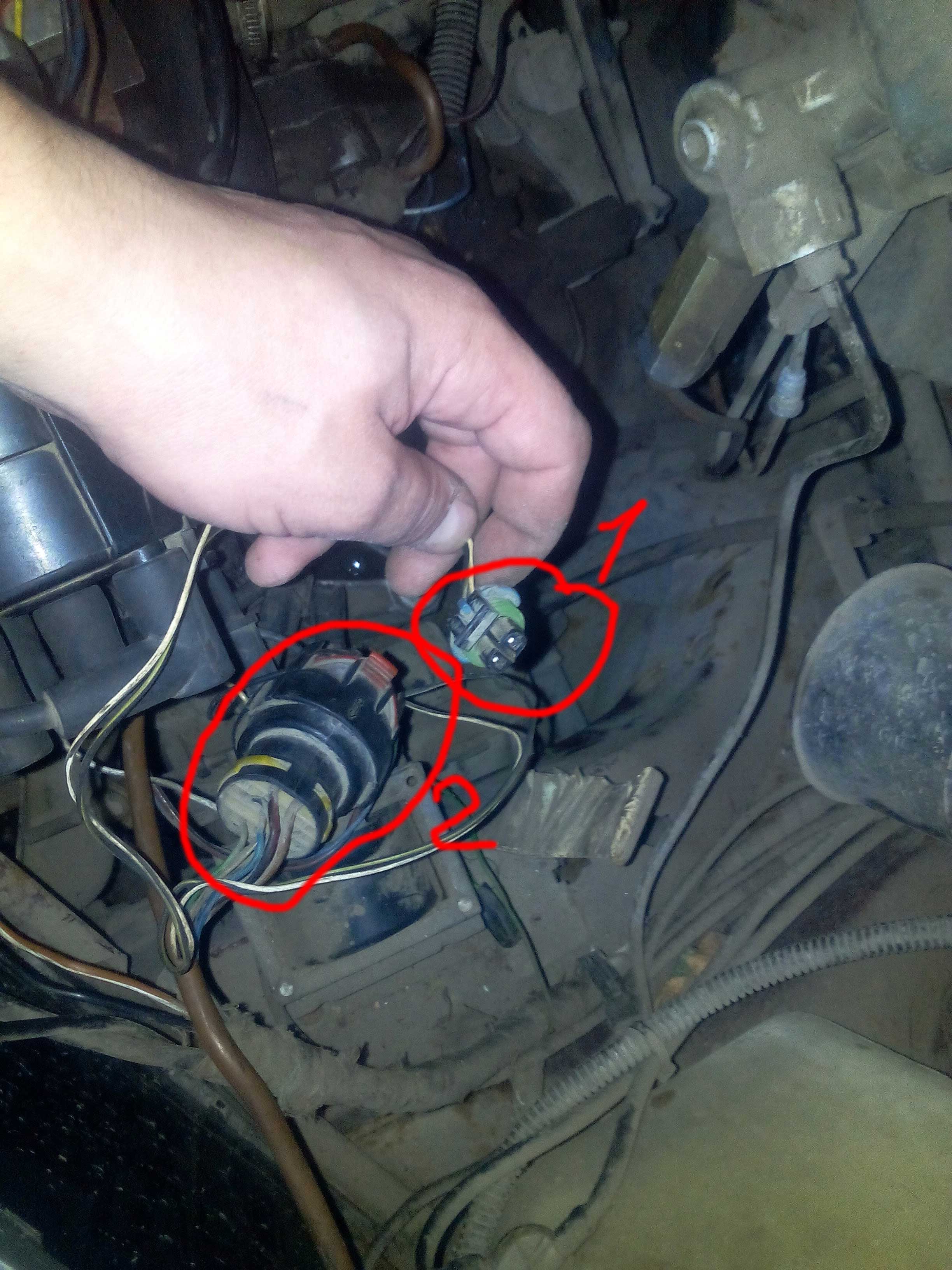

4. Остался один лишний провод (1), выходящий из круглого большого коннектора (2). Не могу сообразить где ему место. Если кто опознал этого зверя подскажите куда засунуть?))) Фото в приложении

4.провод не знаю, потом посмотрю в своей

Провод вроде как пишут от лягухи задней скорости, только где она сама что то не соображу.
