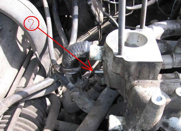

zobr82, я пологаю об этом штуцере(2) идет речь?
то что он забит это не ново, у многих его забивает, прочищается карбклинером и медицинской иглой со шприца.
штуцер этот на вентиляцию картера.

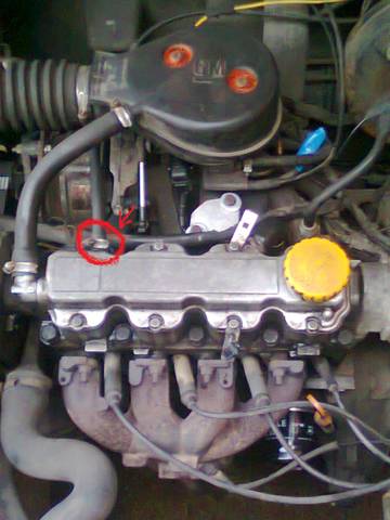

Цитата(keshka-74 @ 11.6.2015, 17:15) Просмотр сообщения
Шланг от сапуна крышки идёт на черепаху Моника
а как быть с этим сообщением? или оно то и обозначало?
от наличия шланга на этом штуцере может зависеть работа мотора? например ошибка 45?

zobr82, все верно, с распредкрышки с верхней её части от штуцера большего диаметра шланг идёт на черепаху, а с нижней части крышки от штуцера меньшего диаметра шланг идёт на впускной коллектор, при забитом канале вентиляции возможно будет выскакивать ошибка связанная с МАП сенсором.
