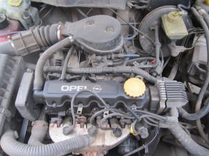

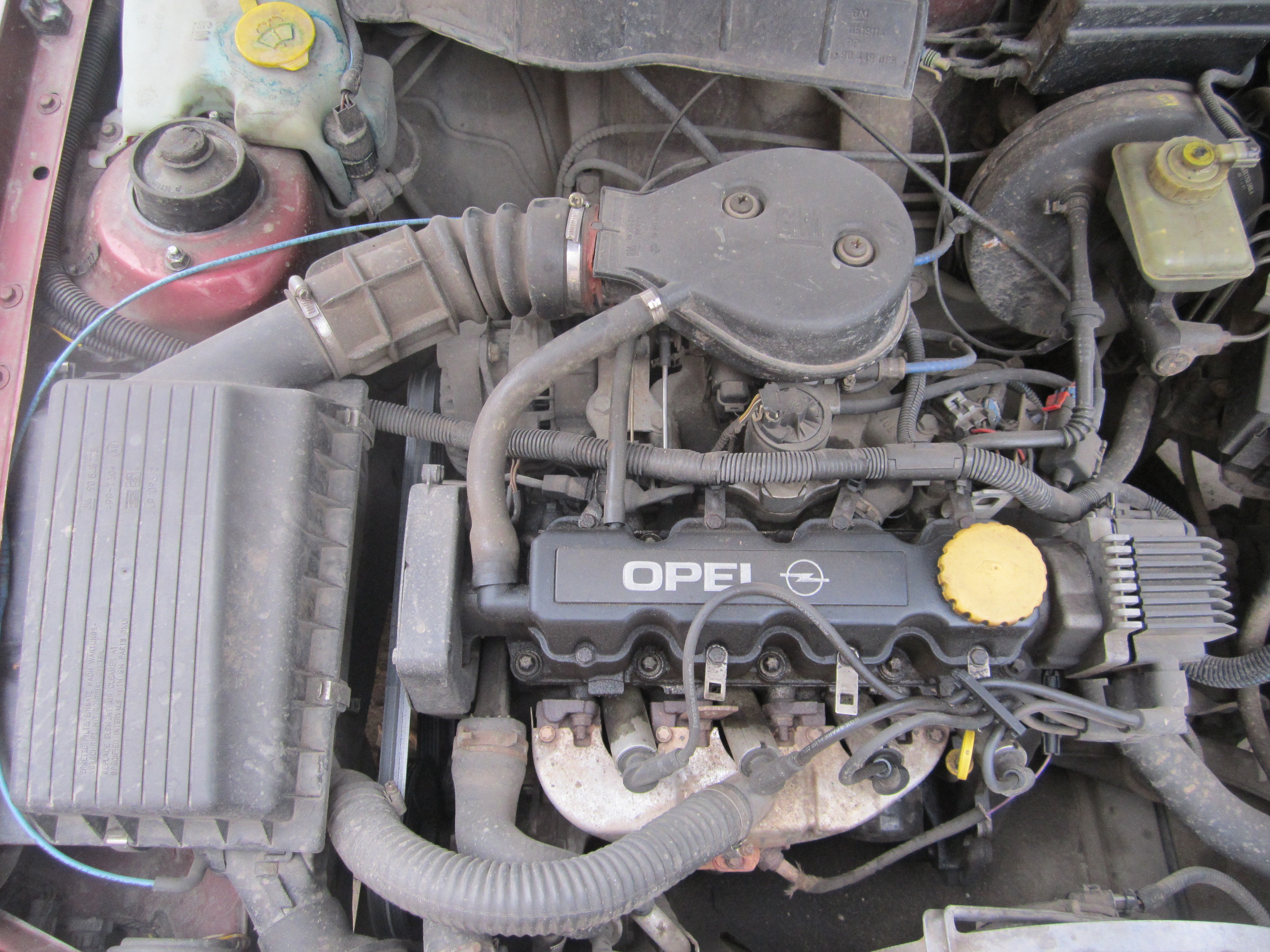

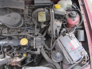

Значит разобрался я со скрепкой, вот что проморгал мне джеки, повернул ключ 10 раз моргунул, маленькая пауза, 1 раз,маленькая пауза, 3 раза, маленькая пауза 10 раз. длинная пауза и повторение.
я так понял что это код ошибки 0130 ? лямбдазонд?
В ПТСке написано модель движка C16nz
а комплетация астры, ручка,гур,кондей,абс
вот фото движка
[attachmentid=120628] [attachmentid=120627] [attachmentid=120629]
Сообщение отредактировал Grubernn: 02 Апрель 2015 - 11:12

это не C16NZ...вроде x16// av.gif лямдбу проверь - замерий напругу на датчике (он стоит на выпускном коллекторе, на 2 фото его видно)

У знакомого тоже в ПТС был написан C16NZ, оказалс X16SZR, въезжала с Литвы, собсна, из Литвы всякое может приехать)))
Смущает еще колодка, которая болтается в районе коробки с релюшками, это не от MAP-сенсора?
Её обычным вольтметром померяю? я уже понял что не c16nz, на фотках отличается. Если у меня нет катализатора, то лямдба всеравно мозги может делать?
А можно пальцем ткнуть, или хотя бы "фото номер три сверху слева или справа снизу)))"
