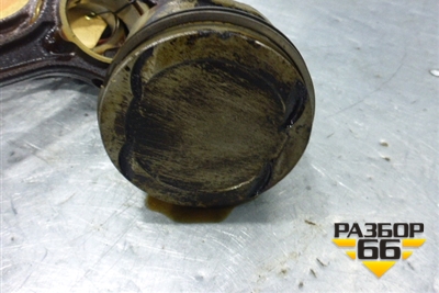

#63 TigirT
TigirT
  • Cообщений: 45
  • Автомобиль: opel astra G Z16XE
Отправлено 24 Апрель 2015 - 10:31
Выкинуть)
#64 Крашер
Крашер
    лузер
  • Cообщений: 12 388
  • Город:Москва ВАО
  • Интересы:СТЕКОЛЬЩИК.
Отправлено 24 Апрель 2015 - 11:02
А, возврат невозможен?
#65 TigirT
TigirT
  • Cообщений: 45
Отправлено 24 Апрель 2015 - 11:07
уже нет)) я его на шатун одел уже) по сути это один и тот же поршень, но он легче на 30 грамм я об этом не подумал...
#66 TigirT
TigirT
  • Cообщений: 45
Отправлено 24 Апрель 2015 - 12:00
это от 8 клапанного двигана?

#67 tmeter
tmeter
  • Cообщений: 3 320
Отправлено 24 Апрель 2015 - 12:22
TigirT, а покупал один? Или комплект?
TigirT, ну так на поршне же 4 проточки. Умножаем на 4 цилиндра... 16-ти клапанник, короче Изображение
#68 TigirT
TigirT
  • Cообщений: 45
Отправлено 24 Апрель 2015 - 13:44
tmeter, покупал комплект) просто я почему спрашиваю, кто-то мне тут написал что небыло проточных поршней на 16 клапанниках. крашер говорил на второй странице
проточки под клапана в поршнях делались лишь под 8-ми клапанные двигатели. X16XEL - 16-ти клапанный и у него в поршнях НЕТ проточек под эти самые клапана. И, при обрыве ремня ГРМ - в лучшем случае гнёт ВСЕ 16 клапанов. В худшем - ещё и ломает распредвалы, гнёт шатуны и даже коленвал может пострадать. Так-что, присматривайтесь повнимательнее, что-же за поршни Вам пытаются продать... Изображение

#69 VVV
VVV
  • Cообщений: 1 920
  • Город:Брянская область
Отправлено 24 Апрель 2015 - 21:16
Вы не правы. Я давал фотки поршня x16xel с проточками под клапана(преимуществ не дают, клапана все равно гнет) и три проточки для стока масла в районе пальца.
А купленный поршень либо сдать, либо выкинуть, вам он не подходит

#71 VVV
VVV
  • Cообщений: 1 920
Отправлено 24 Апрель 2015 - 22:40
Самое интересное, что на z16xe проточек под клапана нет
