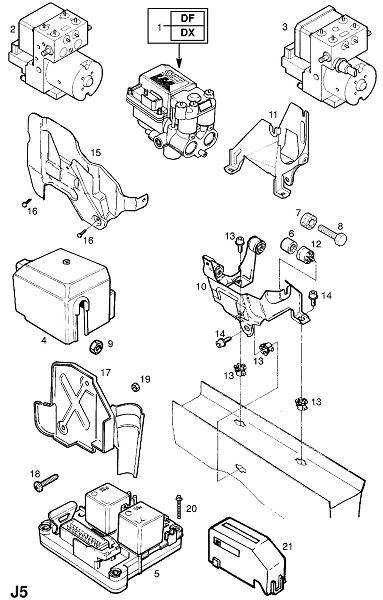

Цитата(@ NIK @ @ 10.10.2007, 12:03)
Амбр, ГДЕ? Я знаю один предохранитель под рулём есть на АБС. А где блок управления АБС. Он отдельно гдето стоит или он на гидроблоке самом ?
Нет Там никакого реле защиты.
#122 @ NIK @
@ NIK @
  • Cообщений: 378
  • Город:Киев
  • Автомобиль: Omega B 2.0i 1995г.в. МКПП X20SE
Отправлено 11 Октябрь 2007 - 08:39
Ну как нету, если есть. Там же и реле.
№5
62 37 699 -БЛОК,УПРАВЛЕНИЯ,АБС (ВКЛЮЧАЕТ ПРОКЛАДКУ И ВИНТЫ) (BOSCH 1273004205)^20SE,X20SE, X20XEV,U25TD, X25TD для № шасси W1000001
http://www.elcats.ru/opel/default.asp
Сообщение отредактировал @ NIK @: 11 Октябрь 2007 - 08:40

Отправлено 17 Октябрь 2007 - 00:12
№5
Блок есть. Реле нету.
