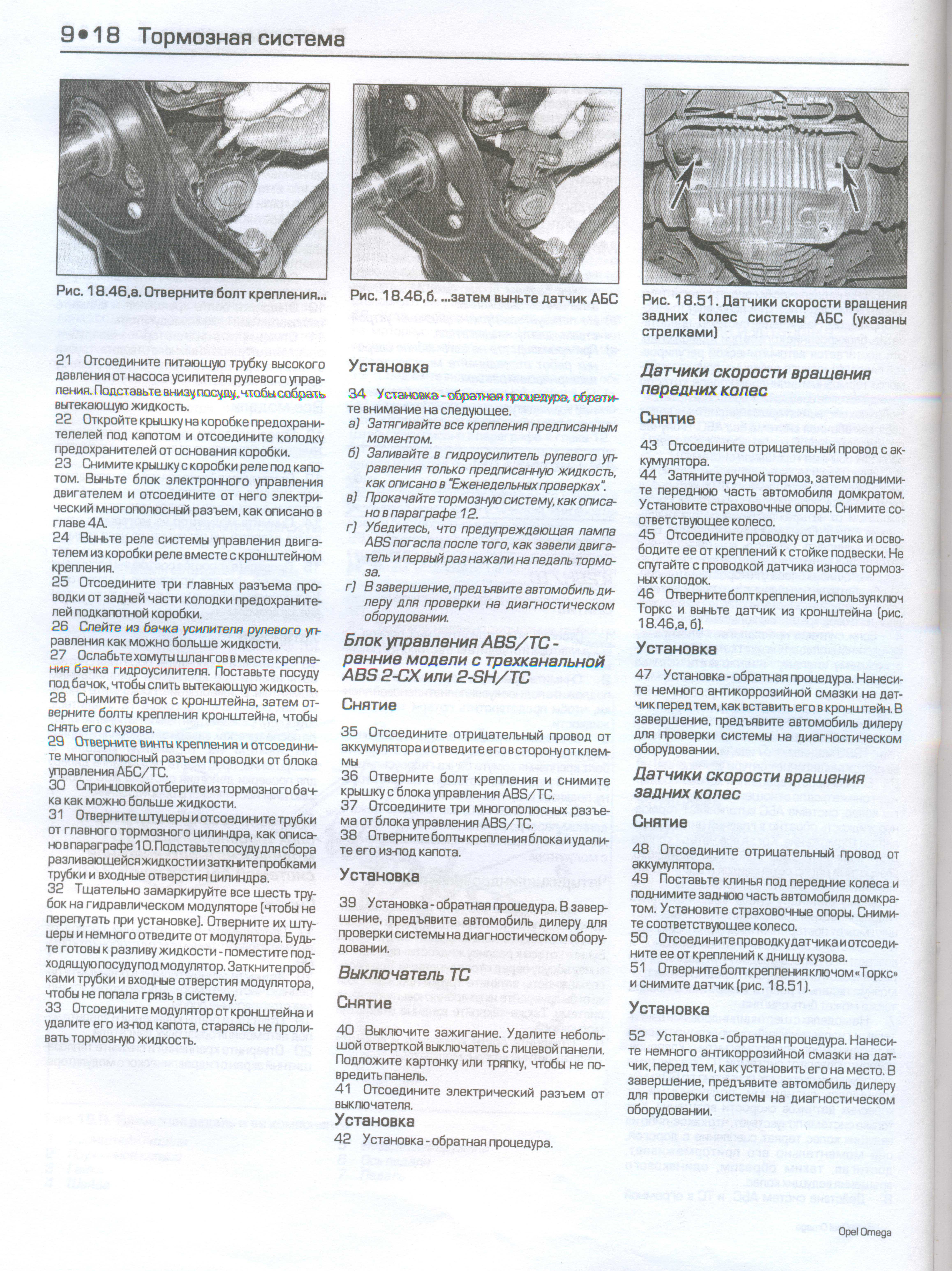

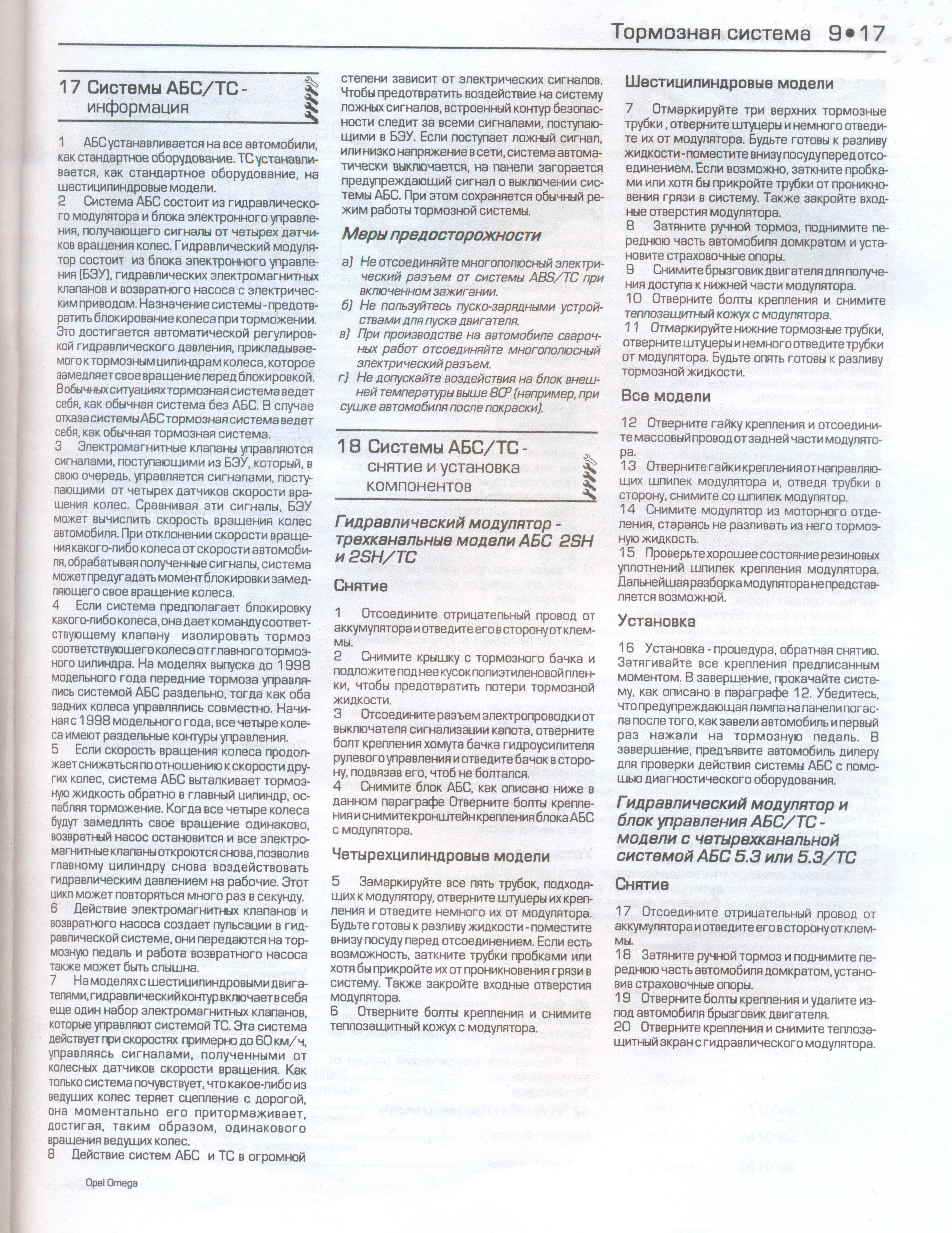

Да, а как сам блок АБС снять?

Завтра отсканирую из книжки, просто у меня другая - старая система, отличная от твоей.

Вот сканы с книжки, 1 - для старых моделей, 2 - для новых.
А ты пробовал к Басманову обратиться?
