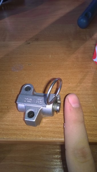

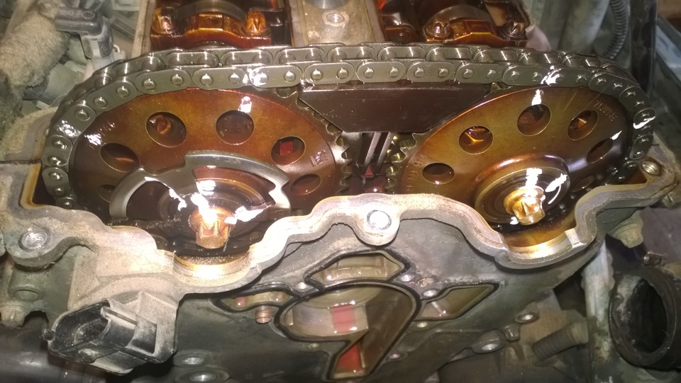

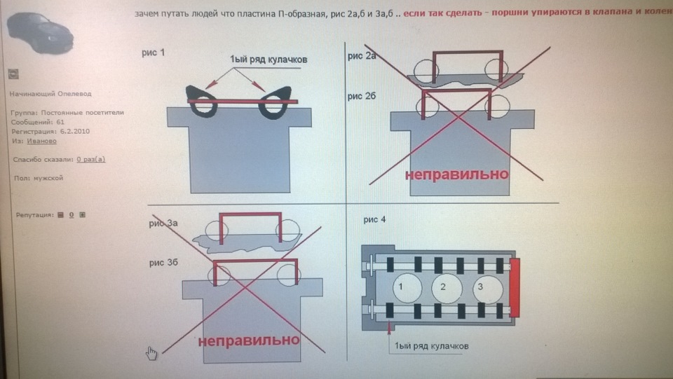

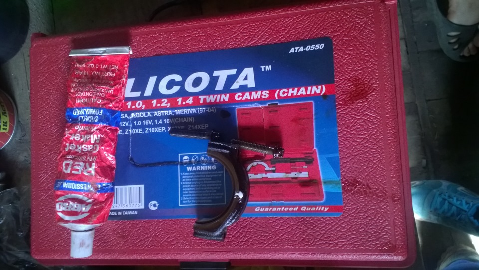

Так и так,как счастливый обладатель z12xe ,я его полностью разбирал,очень много не понравилось,тот же впуск,его можно было сделать более современным,окна квадратные,тем самым уменьшается скорость потока,еще минус в том что нельзя ИДЕАЛЬНО выставить цепь без набора приспособлений,в данном наборе там 2 фиксатора,распредвала ,и коленвала.Тем самым получается можно выставить идеальное положение,кулачки ПЕРВЫЕ СО СТОРОНЫ ГРМ должны смотреть один в сторону выпуска, другой в сторону впуска потом вставляем фиксатор,2й,фиксатор коленвала,тоже полезен!Он поваляет выставить точное положение вмт(верхней мертвой точки 1ГО цилндара)Вставляется этот фиксатор рядом с поддоном в специальное отверстие,можно посмотреть в свечное отверстие 1го,цилиндра,и примерно выставить что бы был внизу,затем аккуратно снизу вставляем штырек пока он не попадет в специальный паз в коленвалу,тем самым будет идеальное вмт!как с завода,хотя некоторые как деды,с помощью отвертки.. Я покупал набор LICOTA ATA-0550 фото снизу, на момент кризиса 1500рублей,и пожалуй самый главный приборчик!это приспособа в виде транспортира, Он позволяет выставить диск зажигания который находится на впускном распредвалу,если его поставить хотя бы на пару градусов вправо,или влево,то машина будет стрелять,пердеть,троить,так что очень нужная приспособа,как пользоваться есть все в тисе!ТАК же рекомендую заменить прокладку боковой крышки грм,т.к там помпа,если прокладка потечет,то антифриз просочиться прямо в поддон,тем самым будет эмульсия.Раз пошла тема про эмульсию,зимой эмульсия это нормально!Т.к клапанная крышка пластиковая,остывает быстрее чем двигатель,и образуеться конденсат,а масло + вода =эмульсия на крышке,летом быть ее не должно!Теперь про грм!Почему же ДЕЗИЛИТ!Во первых,не правильно выставлены фазы,если вы поменяли цепь в сервисе у васи,а он пробовал выставить все по старым меткам нанесенных маркером,то это очень плохо,не стабильная работа гарантирована!2Е Износ натяжителя и цепи!Думаю с завода натяжитель с цепью ходят не больше 100-120 тыс,потом лучше поменять!Но не обязательно,Натяжитель настолько маленький что его запас прочности не выдерживает нагрузок,как правило на таких двигателях все ездят на высоких оборотах,это износ в 2йне,не частая смена масла(или плохое масло)попадает в зазор поршня натяжителя,тем самым образуеться люфт,и проходит давление,цепь не натянута и сходят фазы,и цепь брякает!3е,сама цепь,она растягивается и фазы несомненно уходят,помните 2 градуса решают!она иногда растягивается на 5 ММ!! Цепь родная стоит не дорого лучше ставить ее!4е,по поводу звездочек не знаю стоят дорого,если их не менять то интервал замены цепи будет примерно 50 тыс,тоже не плохо!Может и больше!Так что вся причина дизеления и троения этих двигателей заключается в неудачном ГРМ!Когда я поменял цепь!машина стала работать тише всяких корейцев.Еще мне не понравилось что нет форсунок омывания днища поршня,Масло насос,сделан удачно и ремонто пригодным..Шатуны колотые ,то есть перепутать крышки невозможно,вкладыши за 180 были идеальные,но поставили новые...Прокладку поддона можно не менять,если не рваная,просто герметиком чуть чуть промазать.Система егр,засирает все что можно,если пропускают масло съемные колпачки,то через пару тысяч,весь впуск будет загажен,даже будет свеженькое масло!Разбирается впуск легко,но собирал я его пол дня,очень сильно надо его сжать!Так в принципе обычный моторчик,со своими косяками..кто что хочет добавить пишите! az.gif

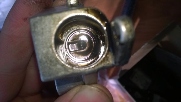

Кстати кто нибудь вообще знал?эта бумажка в натяжителе лежала,а я то еще думаю почему отверстие,как бы раздрочено... оно регулируется

натяжитель этот он как бы двигается туда сюда,и из за этого может получиться так что черная планка натяжителя упреться в него,тем самамым не будет полного рабочего хода натяжителя,и хер знает че будет

двигается еще как менял на выходных,если поставить криво а так можно сделать,то шток не зайдет до конца,чем грозит хз

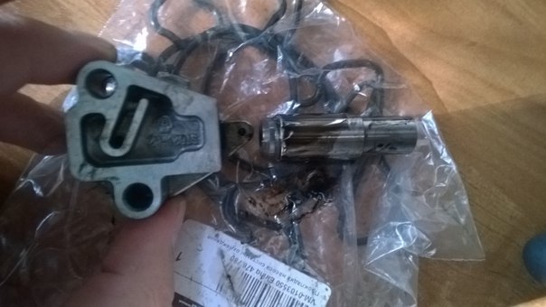

Ещё когда менял натяжитель --на старом штоке осталась пластиковая проставка 3--4мм в виде колпачка, при снятии она вся раскрошилась ,и на новых натяж. подобного не нашёл ,даже на фото.может самодел?
