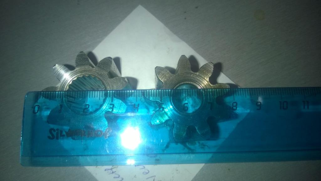

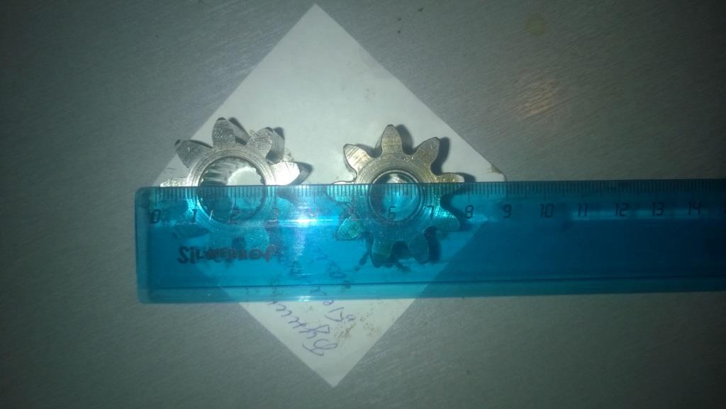

вот снял шестеренки, лежат передо мной. но под рукой только линейка.

ну хоть линейкой померил бы)) до милиметров, а там к стандартизованному ряду я уже привел бы
Сообщение отредактировал lexa555: 22 Сентябрь 2015 - 09:03

вот так вчера сфоткал) может получится померить))
[attachmentid=124562]
[attachmentid=124563]

Отправлено 22 Сентябрь 2015 - 11:26
ASTIK, а высоту шестерни не замерил? Изображение
Jareny, инструмент детям не игрушка! я племянника приучил, если злял инструмент, то верни на место и, чтобы не забывалось, наказал показывать и/или говорить об этом мне.
теперь по делу. ведущая шестерня со шлицами внутри?
если так, да и если и наоборот, ведущая без шлицов, то версия Серёги, при всем моем уважении к нему, несколько не понятна. я про использование двух ведомых шестерен от турбодизеля. что делать тогда с валом ведущей и осью ведомой шестерен.
ну да ладно.
вчера посидел, формулы понакидывал, умные книжки посмотрел. но не нашел главного, а именно, расчет давления шестеренчатого насоса в зависимости от оборотов
ASTIK, высота наверное милиметра 22-25?

lexa555, Изображение высоту не замерил))) вечером уже)
ведущая скорее всего со шлицами внутри. ее то крутит коленвал, а она в свою очередь просто крутит ведомую на своем валу.
Серега вроде предлагал запрессовать шлицы в ведомую от турбодизеля. но судя по нашим шестеренкам, шлицы там выточены, а не впрессованы.

Отправлено 22 Сентябрь 2015 - 14:00
Леха, внутренний диаметр 12,4 или 24? должен быть 12,4 или около того, совпадает с линейкой Астика smile.gif
высота 31,9 - все верно?)
Астик, высота шестерни))
