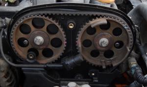

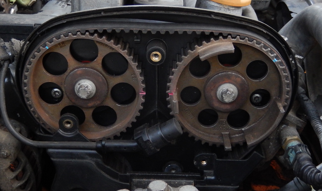

Скинул кожух ГРМ. (болт шкива ещё ранее был "сорван" и, притянут слегка, чтоб проворачивать коленвал, свечи вывернуты). Проворотом коленвала совместил метки распредвалов.
[attachmentid=124666].

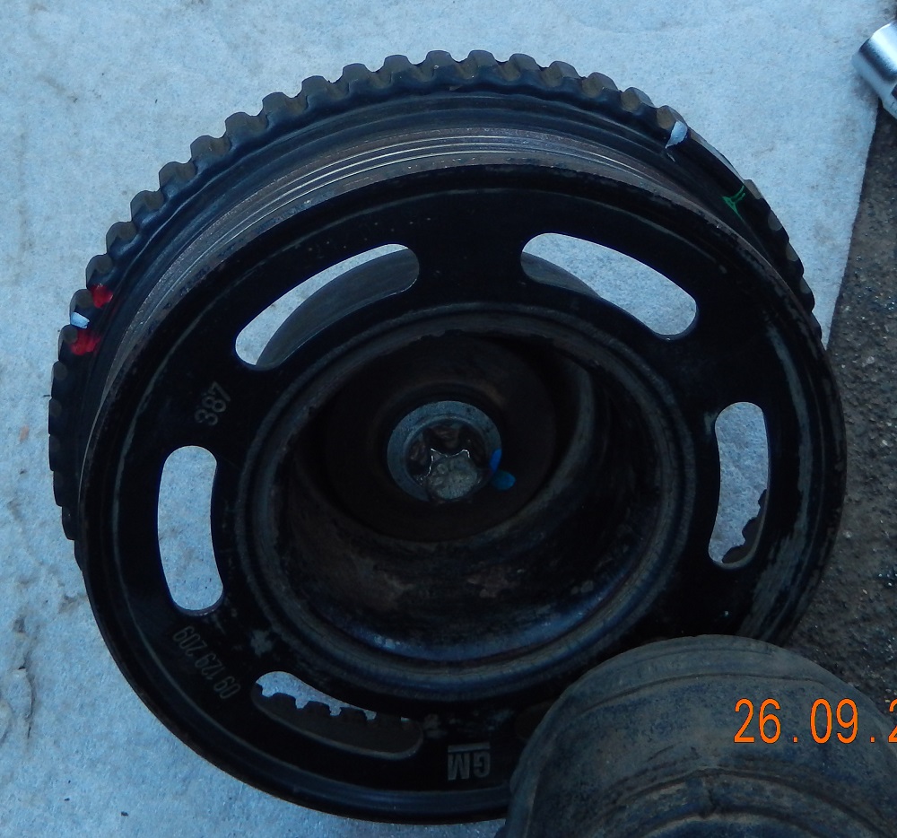

Маркером пометил "ЗУБ" на шкиве коленвала - находящийся напротив Датчика ПКВ.
[attachmentid=124667].

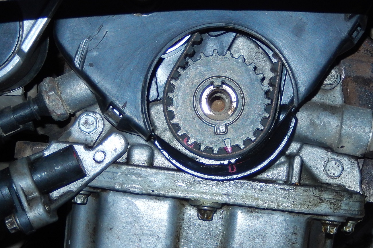

После чего, зафиксировав распредвалы - открутил болт на шкиве коленвала и... убедился, что метка на звёздочке коленвала стоит на месте:
[attachmentid=124668]

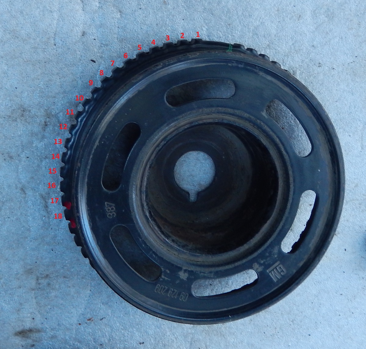

Посчитал зубчики на шкиве...
[attachmentid=124669] [attachmentid=124671]

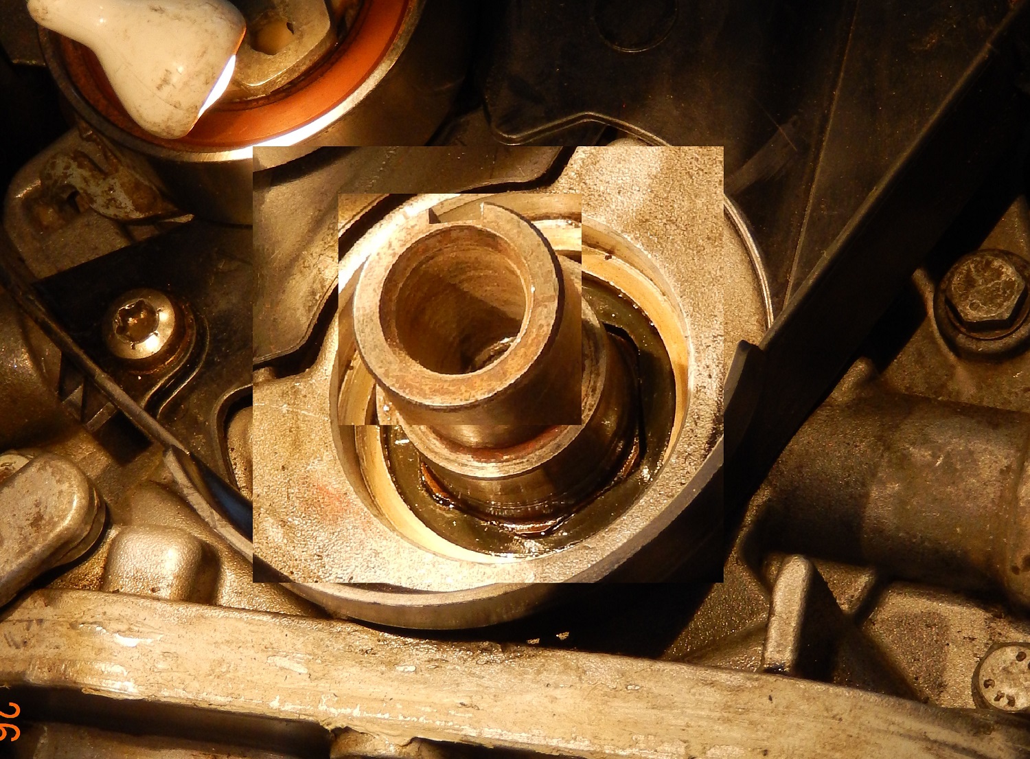

Звёздочка у меня новая. Само посадочное место на коленвале НЕ разбито.
[attachmentid=124678]
Шкив так-же на своё место садится плотно, без малейшего "люфта".
