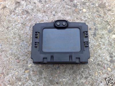

Отправлено 26 Ноябрь 2008 - 08:46
Возможно ли подключить полноразмерный экран БК вместо обычного двустрочного (время, дата, температура) и будет ли он отображать информацию?
Вот такой экран:
[attachmentid=24090]

Вроде как у их разъемы подключения разные.

У TID ( двустрочный дисплей на зафирах без БК ) 26 контактный разьём
У MID , если ты его имееш ввиду 32 контакта
Тогда вопрос, откуда идет кабель с экрану. И если поставить полностью кабель с нужным разъемом. Или он с кучи датчиков информацию берет.
MID:
1.Коричневый - масса
2. Сине/Белый - уличный градусник
3. Синий - уличный градуцник
4. Чёрный - предохронитель Нр. 13 5А
5. Красный - Предохронител Нр. 34 10А
6. Зелёный - Комбиинструмент
7. Серо/Жолтый - Multitimer
8. Красно/Белый - Радио
9. Красно/Коричневый - Радио
10 Серо/Коричневый - Радио
11. Чёрно/Koричневый - Радио
12. Сине/Kрасный - Датчик скорости
13. Зелёно/Коричневыиъ - Датчик Масла
14. Бело/Коричневый - Разъём для диагностики
15. Жолто/Чёрный - Контакт цтопсигнала
16. Чёрный - Предохронитель Нр. 38 10А
17. Бело/Зелёный - ЧекКонтроль
18. Чёрно/Жолтый - ЧекКонтроль
19. Жолто/Красный - Сензор тормозных колотог
20. Сине/Коричневый - Датчик боды в родиаторе
21. пустой
22. Коричнево/Жолтый - Датчик боды для мойки стёкол
23. Коричнево/Белый - Включатель InfoDisplay
24. Коричнево/Красный - тоже Infodisplay
25. пустой
26. Сине/Коричневый - Комбиинструмент
27. Чёрно/Коричневый - "Мозги"
28. пустой
29. Коричнево/Зелёный - Электрический подогреватель салона
30. Чёрно/Серый - Электрический подогреватель салона
31. Синий - Комбиинструмент
32. Сине/Красный - Электрический подогреватель салона
TID:
1. Красный - предохронитель Нр. 34 10А
2. Коричневый - Масса
3. Сине/Красный - уличный градусник
4. Синий - уличный градусник
5. Чёрный - предохронитель Нр. 15 5А
6. пустой
8. Бело/Красный - радио
13. пустой
15 до 26 пустые
